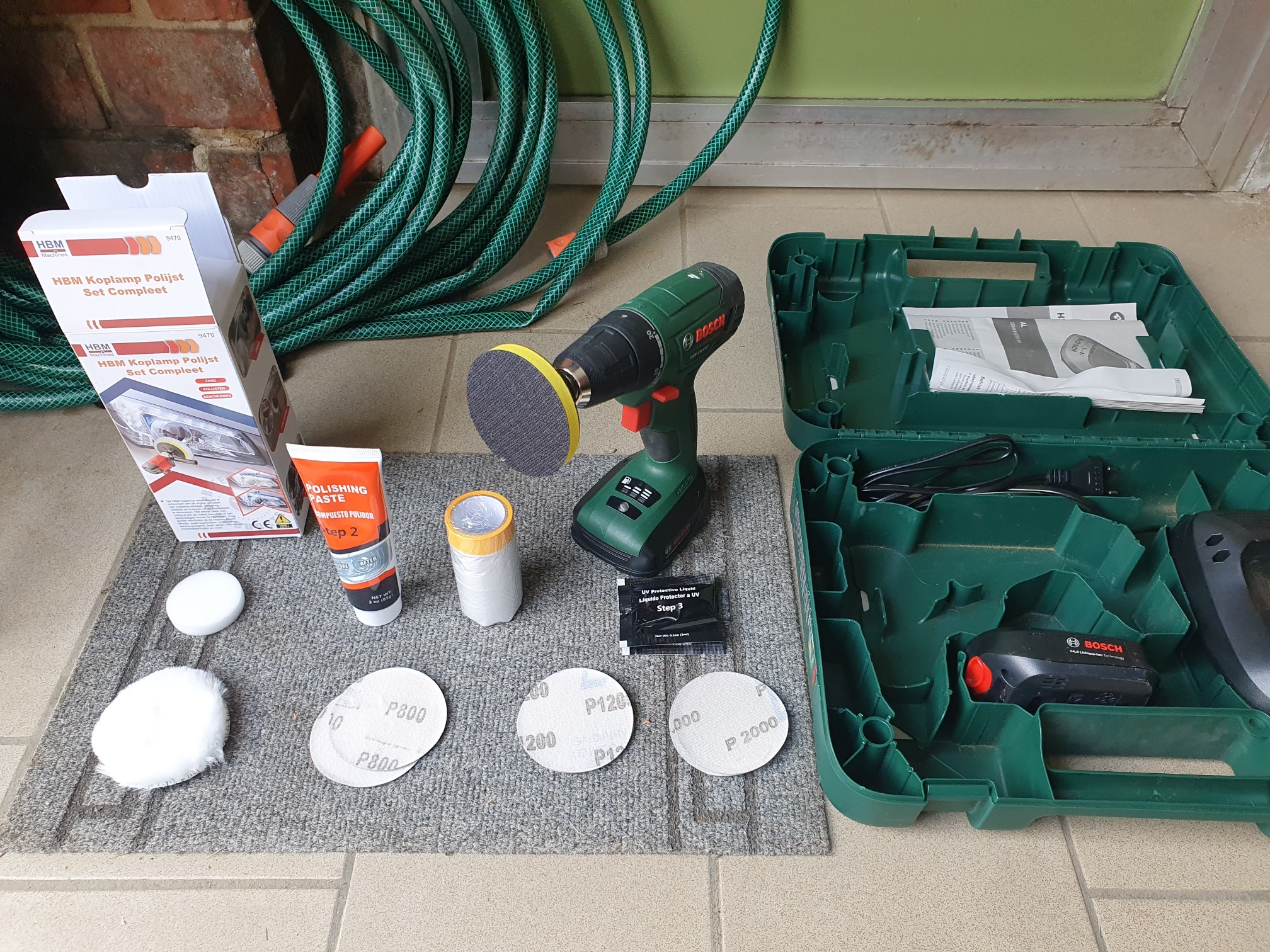

Benodigdheden.
- twee microvezel doeken
- accu schroefmachine ( manueel kan ook)
- koplamp herstel kit, hoeft daarom niet dezelfde te zijn.
- (extra) afplaktape
- kommetje water
- afgedekte plek

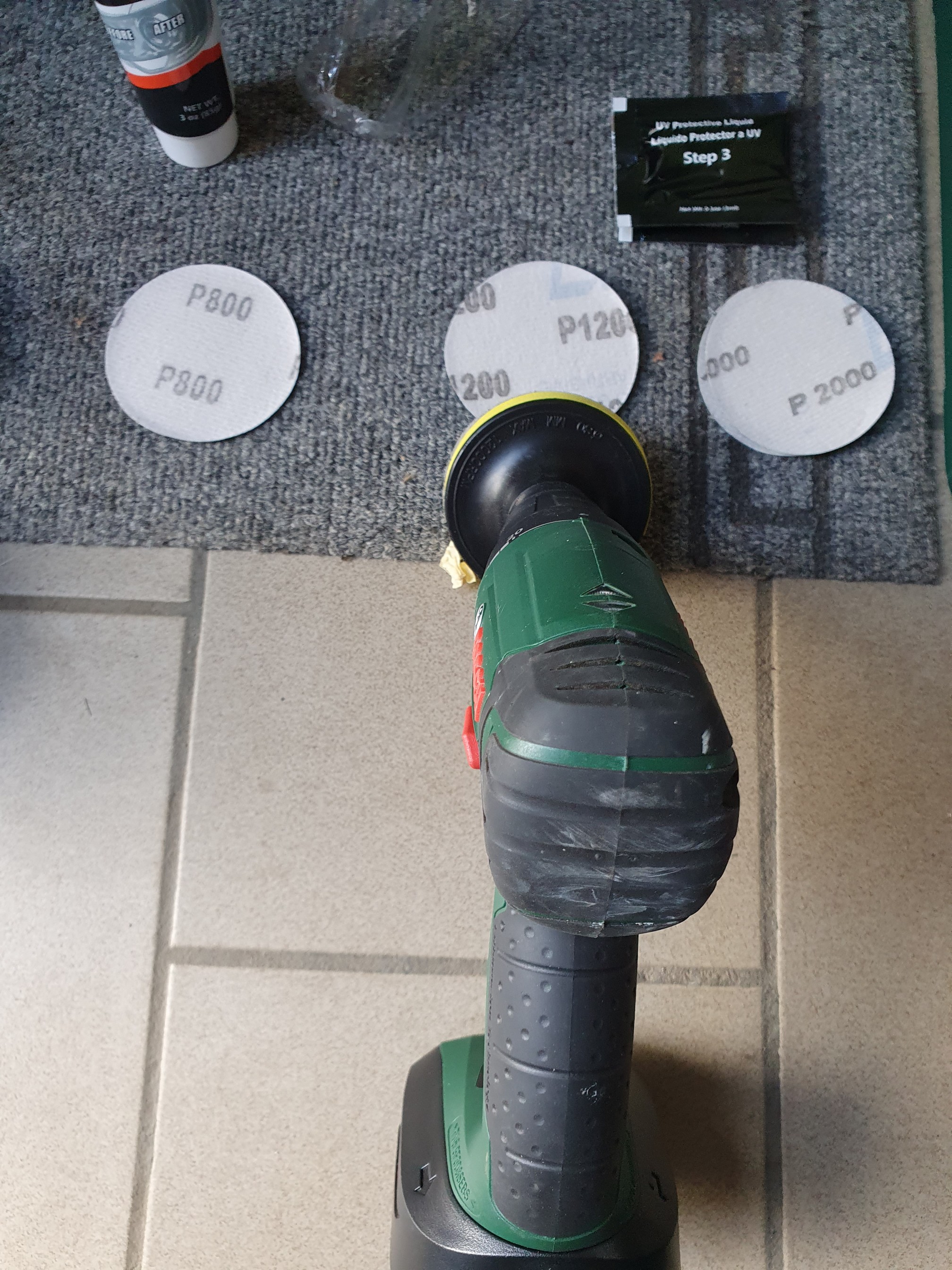

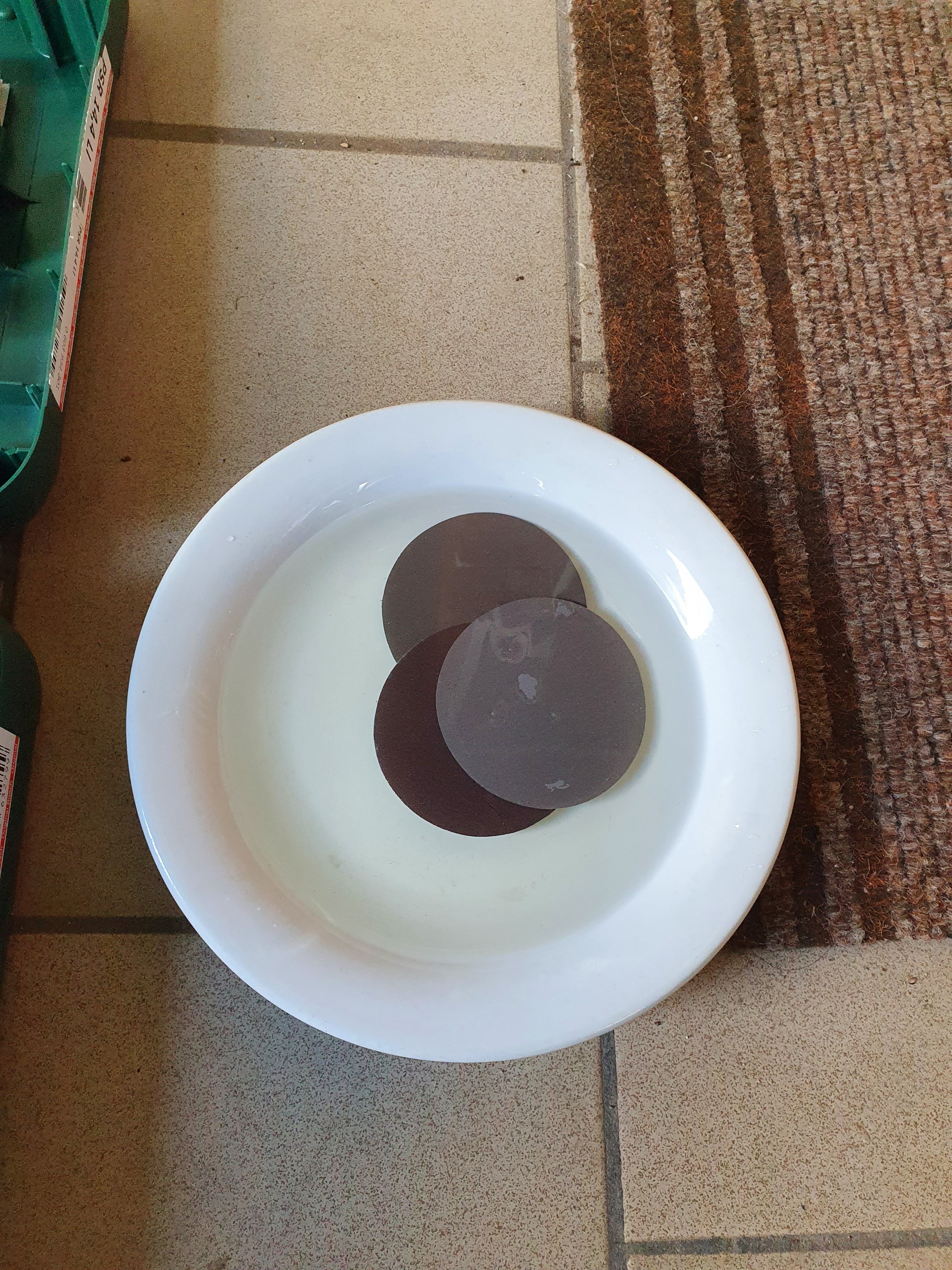

Schuurschijfjes 800, 1200 en 2000 grit alvast in een kommetje met water leggen.

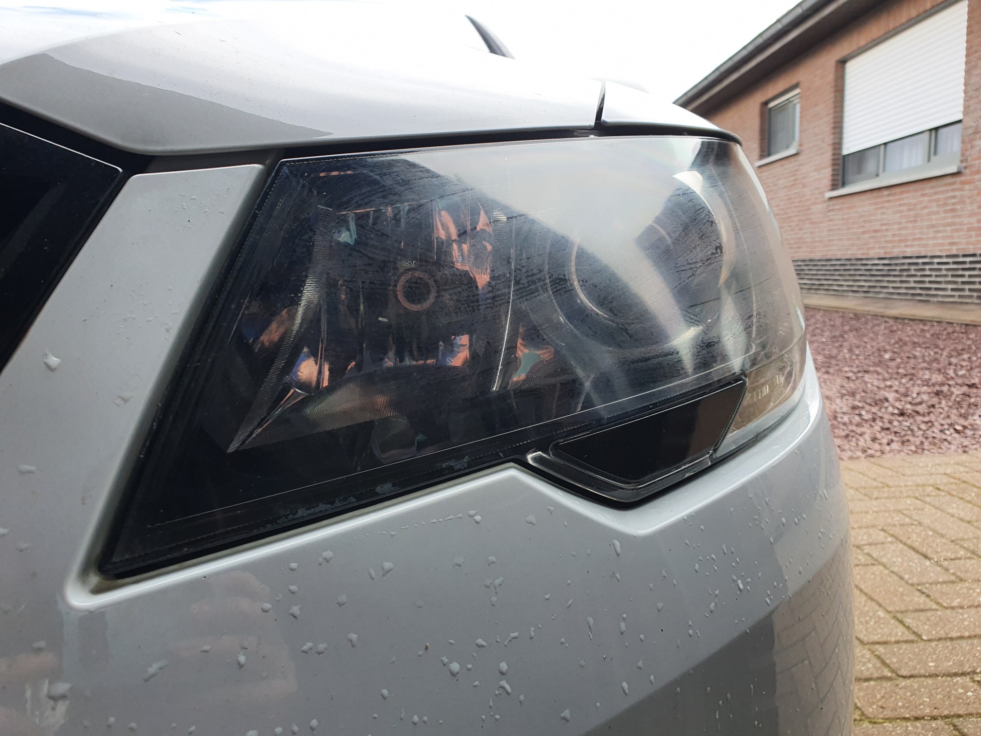

Op deze foto zie je duidelijk de aanslag op de lampunits, de vorige eigenaars hebben er wellicht iets fout met gedaan. Vlak na het poetsen word de koplamp namelijk goed helder, pas na verloop van tijd word deze altijd weer wazig.

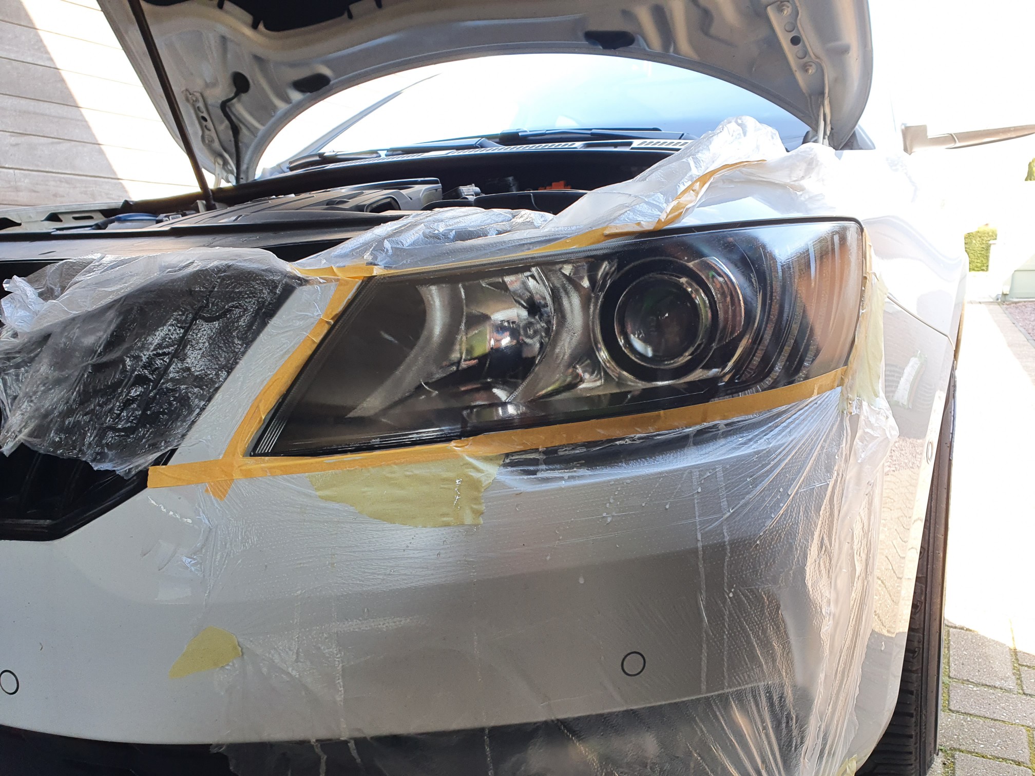

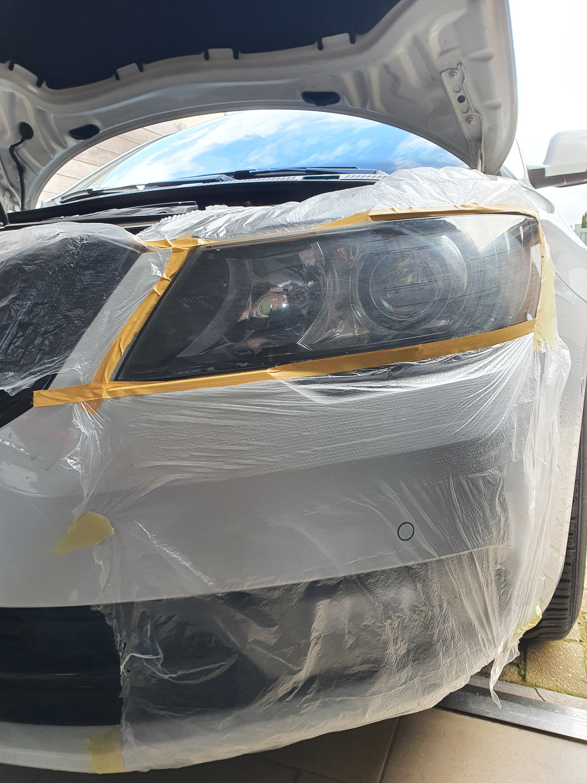

Metaalwerk rondom de lamp afdekken met papierplakband, hier gebruikte ik een combinatie van papierplakband en de bijgeleverd afdektape met folie onder, deze kan je echter achterwege late, gewoon aftapen met papierplakband is voldoende. Dit om de lak te beschermen tegen de schuurschijf.

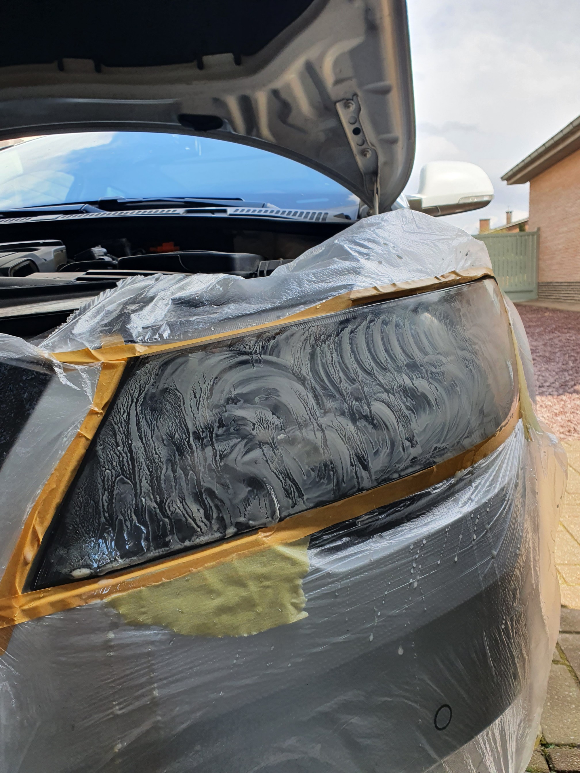

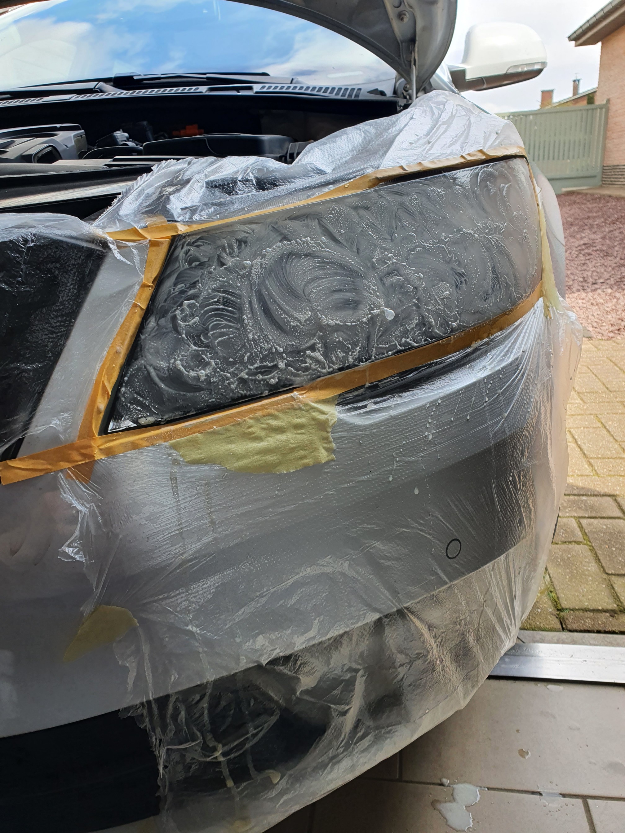

Koplamp vochtig maken met water, zachtjes beginnen schuren met schuurschijf P800 ( grofste ), dan overgaan op P1200, en afwerken met P2000 ( fijnste korrel ) let op dat je het schroefmachine het werk laat doen, hard duwen is niet nodig en gaat de lamp wellicht geen goed doen.
P800
P1200
P2000

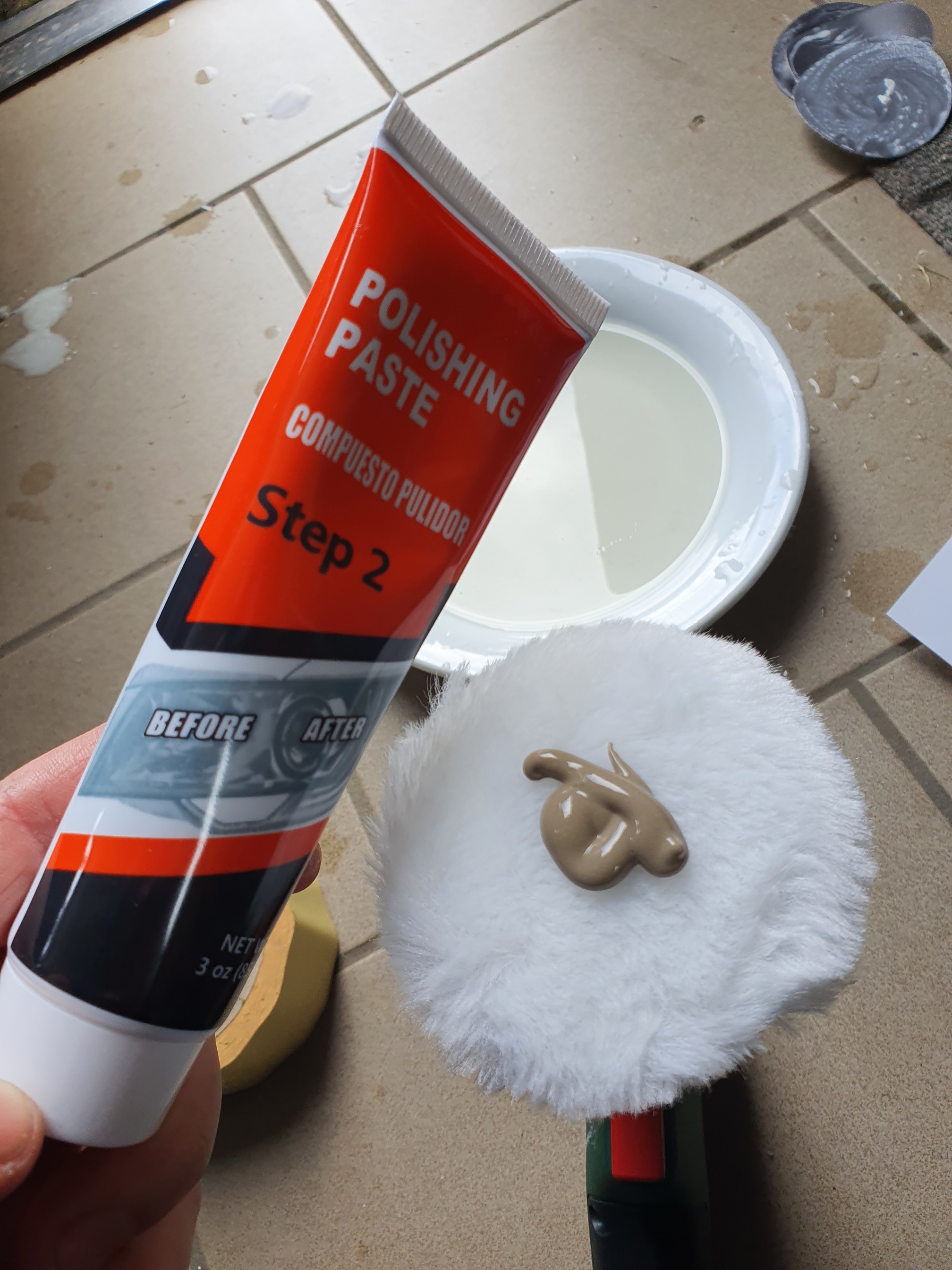

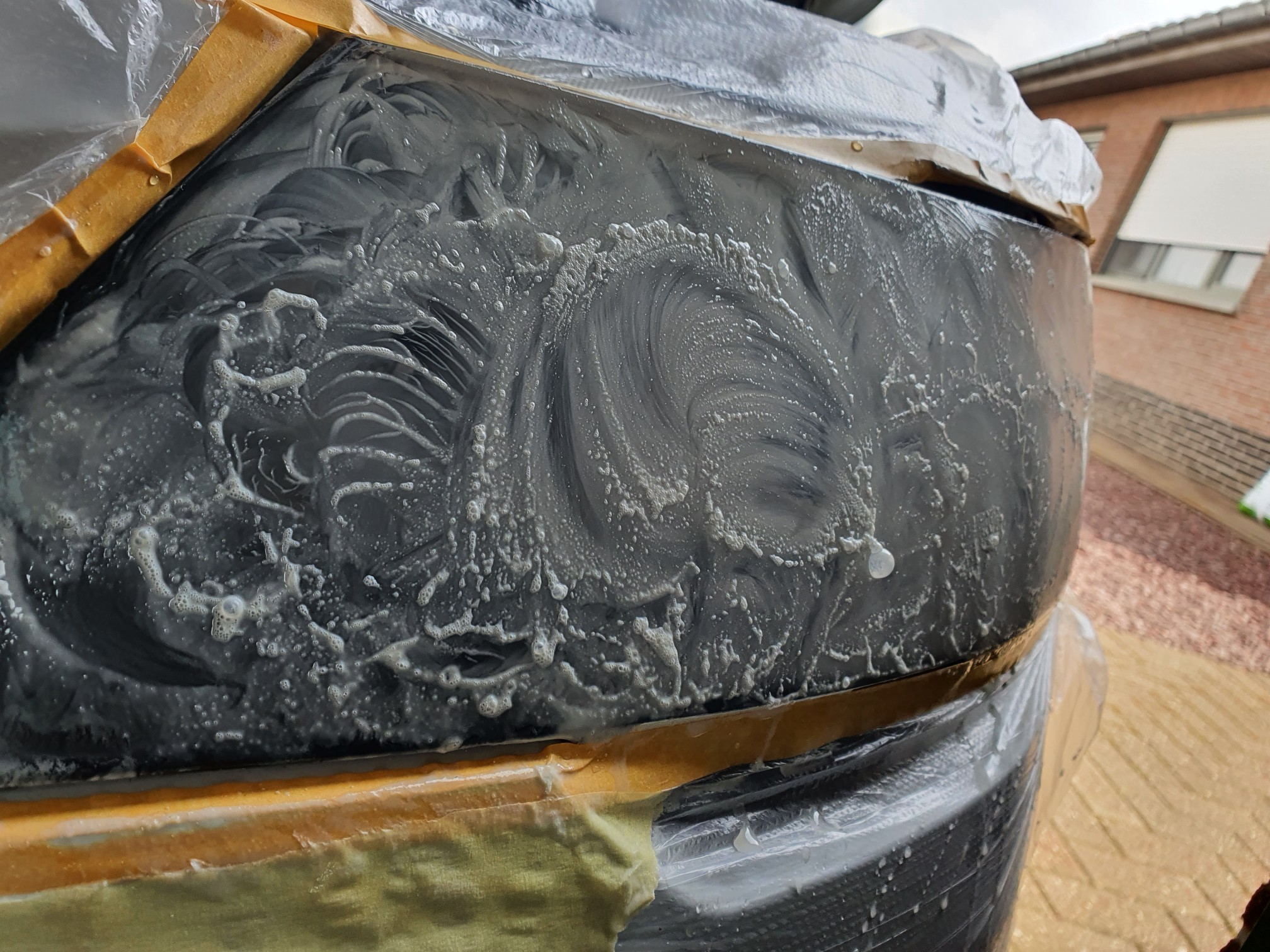

De bijgeleverde polijst pasta met de bijhorende harige pad aanbrengen op de koplamp, dit doe je ook met je schroefmachine, wederom niet hard duwen maar de machine het werk laten doen, neem je tijd hiervoor, aanbrengen tot de pasta egaal op de koplamp verdeeld is.

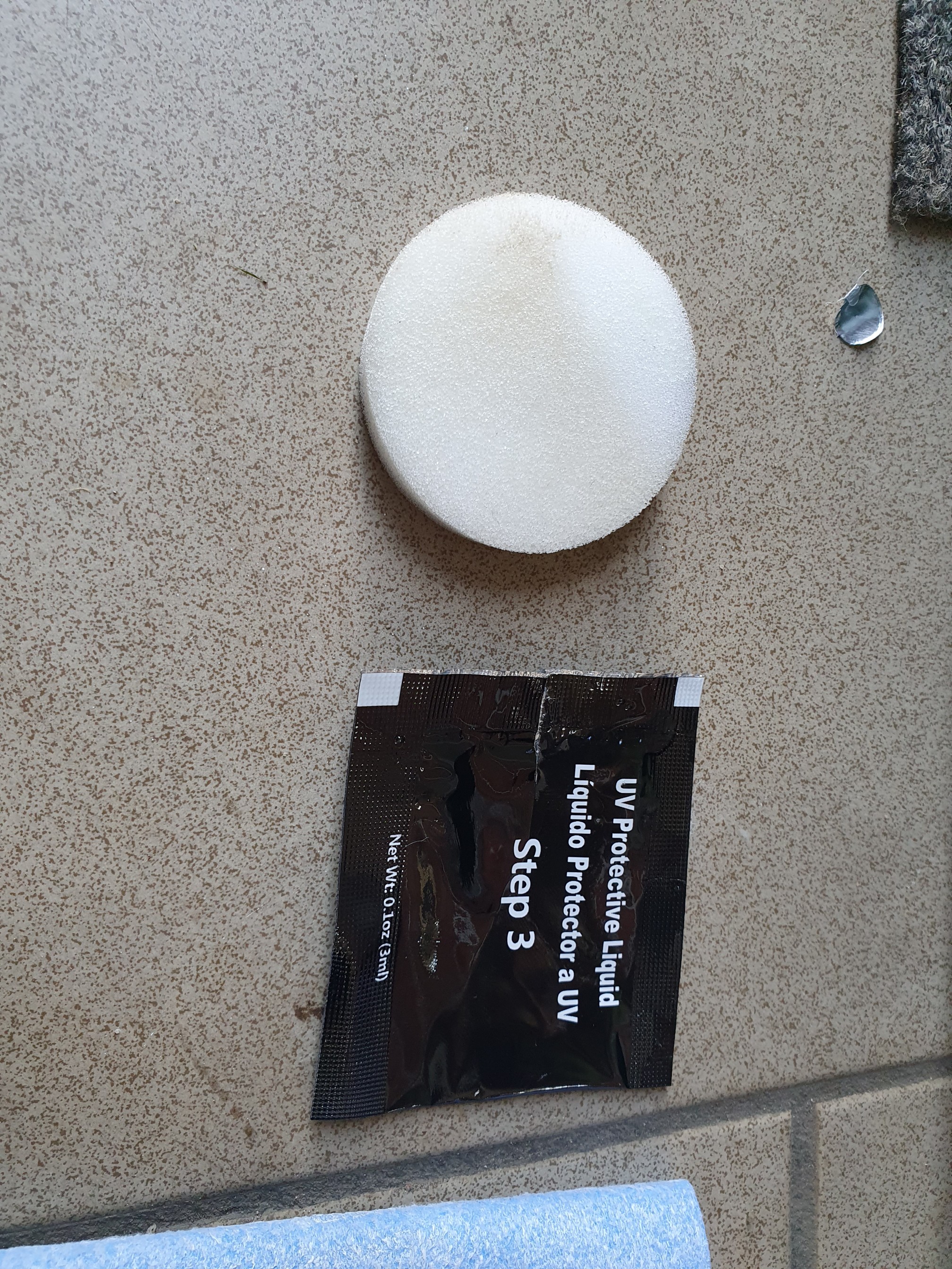

De bijgeleverde uv vloeistof aanbrengen met behulp van de bijgeleverde applicator pad, deze gelijkmatig verdelen tot je één mooi egaal geheel hebt. 15 minuten UIT de zon laten rusten, na die 15 minuten mag de lamp in de zon komen en is het zelfs beter voor de bevordering van het heling proces.
