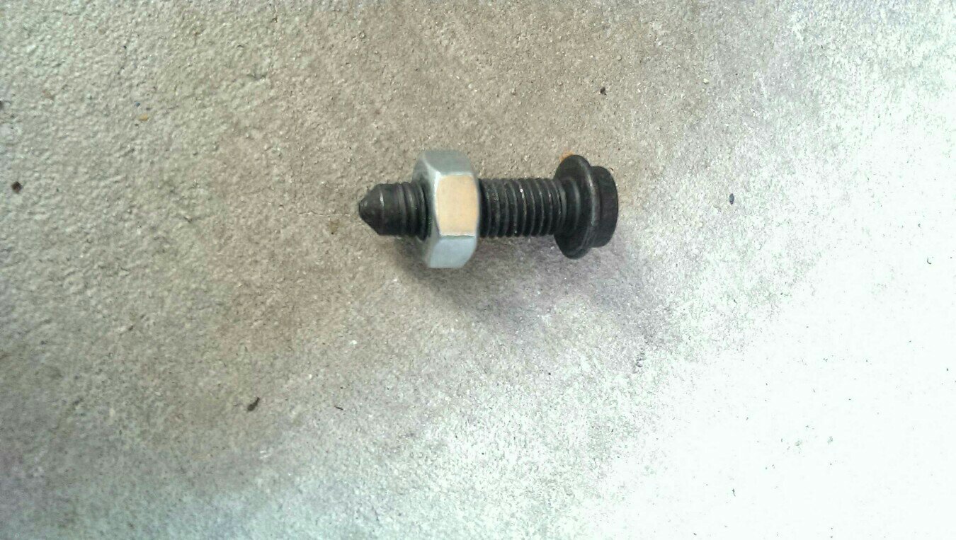

Ik heb het laten doen bij Bever in Andelst, kostte €50 ex BTW. Ik neem aan dat ieder bedrijf dat autoaanpassingen doet dit kan. Wel even de originele schroeven meevragen voor als je de auto weer moet inleveren!
Dat heb ik al meer gehoord. Simpel zelf te doen. Losschroeven en ringen ertussen.
Net langere bouten gehaald en ringen. Stoel staat ruim 2 cm hoger voor. Lijkt stuk beter te zitten. Morgen ritje van drie kwartier. Ben benieuwd!

Cool die bouten wil ik er ook in. Heb je voor en achter gedaan of alleen de voorkant. Morgen even klussen serum?
serum
Alleen de voorkant is toereikend. (wilde dit ook uitvoeren op onze aanstaande O3) Ben dol op klussen, dat weet je. Draaien we een paar knappe aluminium bussen.
treksterkte van die bouten wil ik wel even controleren, de standaard gamma/praxis is maximaal 8.8. Bij een aanrijding van achteren wil je echt niet dat die dingen afknappen.
Staat er een getalletje op de bouten die eruit komen?
Ik volg al lang dit forum , als specialist in bevestigingsmaterialen wil ik wel mededelen dat het vervangen met bouten van de praxis afraad. De bouten die er nu inzetten zijn volgens mij van veel hogere sterkte, ook die simpele ringen niet doen een dealer moet je kunnen helpen denk ik. En anders wil ik best kijken wat mogelijk is, ook lijkt het me dat er fijne draad op zit.

Wat serum al zei, treksterkte is toch echt wel belangrijk. Vraag me ook af wat een verzekeringsmaatschappij zegt als de bouten zijn geknapt bij een aanrijding.
