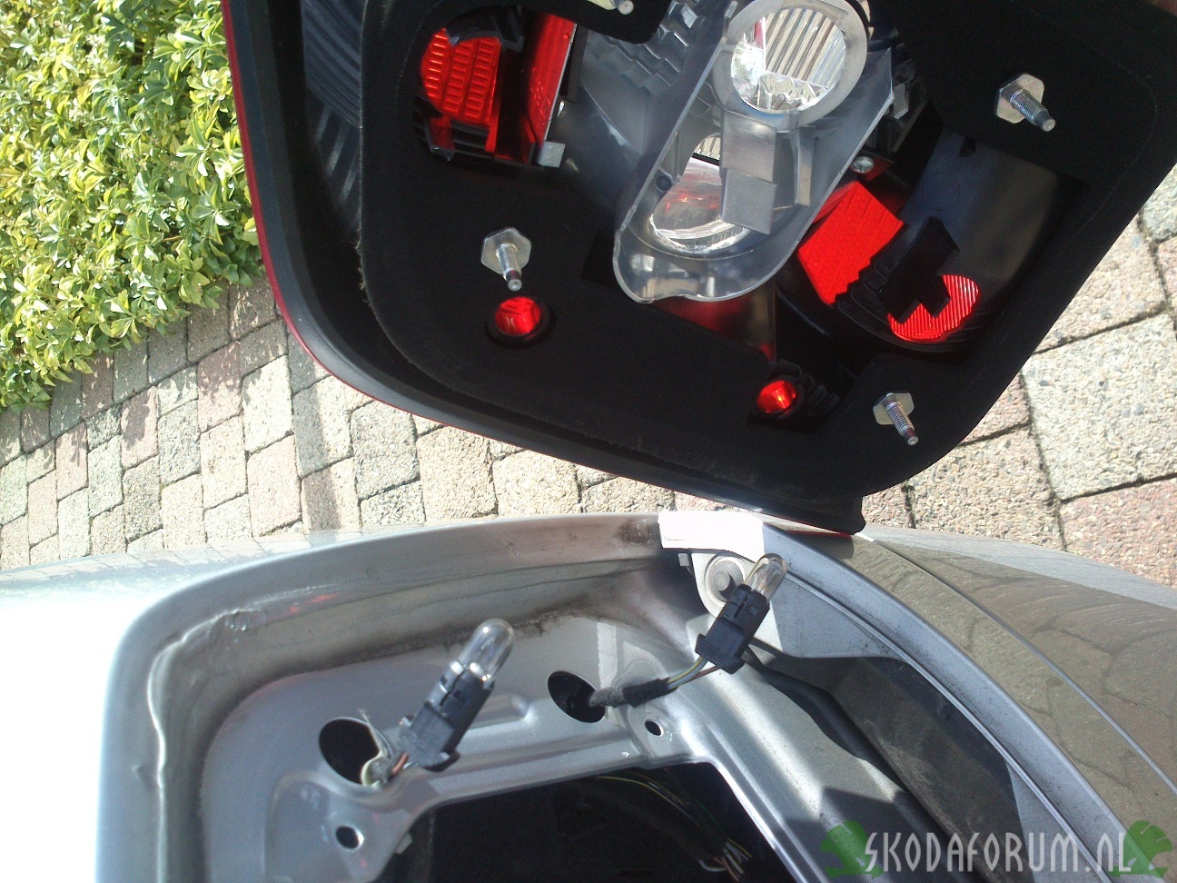

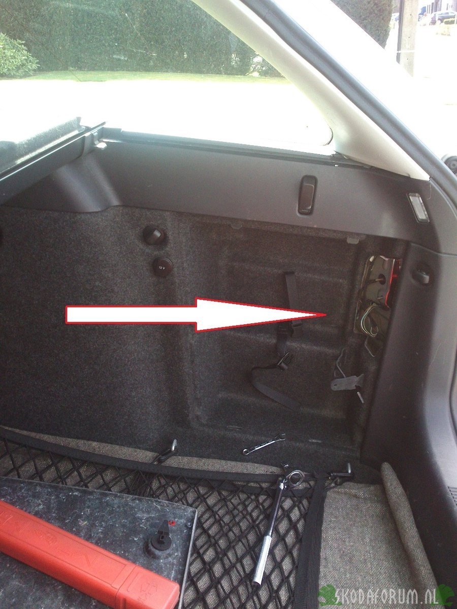

Had wel een lampje achteraan rechts dat gesprongen was. Vandaag even doen terwijl ik de wagen was, dacht ik...
... Is even anders uitgedraaid.
In de koffer, aan de rechterkant, is er een vakje voorbehouden voor de brandblusser en het fluohesje.
In dat compartiment kan je makkelijk een vakje bekleding weghalen en zit je zó aan de module met de lampje.
Even de fiche losmaken, het metalen klemmetje wegduwen, en met een beetje draaien en wrikken komt de module eruit. Helaas zitten niet alle lichtjes in die module! De twee zijlichtjes zitten in de lichtunit zelf. Dus moet die eruit. Geen nood, je ziet zó al de bedrading naar de twee lampjes gaan.
Maar aan draden trekken doe ik niet graag, dus dan maar de vier schroefjes losmaken en de lichtunit eruithalen.
Het eerste schroefje was piece of cake, de andere iets minder. Je kan er moeilijk aan en door de weinige beweegruimte heb ik mijn sleutel nr 8 laten vallen!!! Man, heb ik daar aan het wroeten geweest om die sleutel te recupereren uit dat kleine gaatje... :banghead:
Swat, vier schroefjes los, lichtunit eruit, het betreffende lampje eruit trekken aan de socket en vervangen.
De boel dichtgooien ging, op de drie schroefjes na, zeer makkelijk. :yeah:
Nu lijkt de rechter (en omgekeerde) "C"-lamp niet meer op een kleuter die net een tand aan het wisselen is :yeehaa:
Sorry dat de foto's op zijn kop staan. Op mijn computer staan ze goed, maar eens geüpload stonden ze op hun kant... EN ik kan de andere niet bijvoegen, had er nog meer klaarstaan. Vind nergens een knop " nieuwe toevoegen" ofzo in de mediatool van de site...
