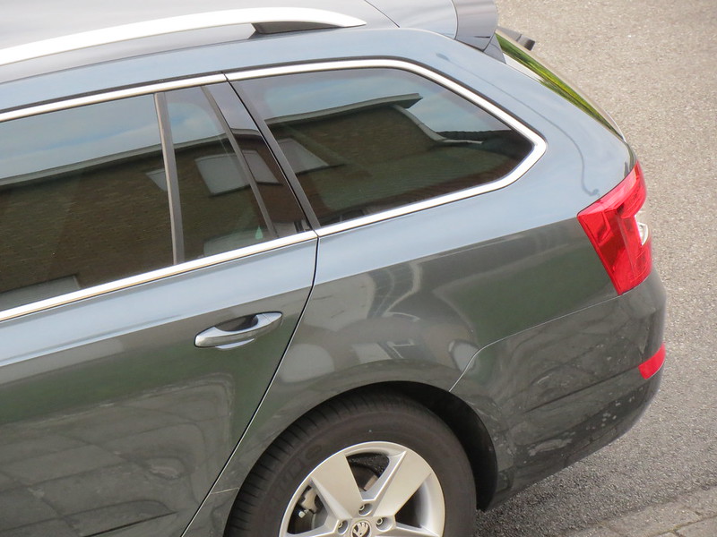

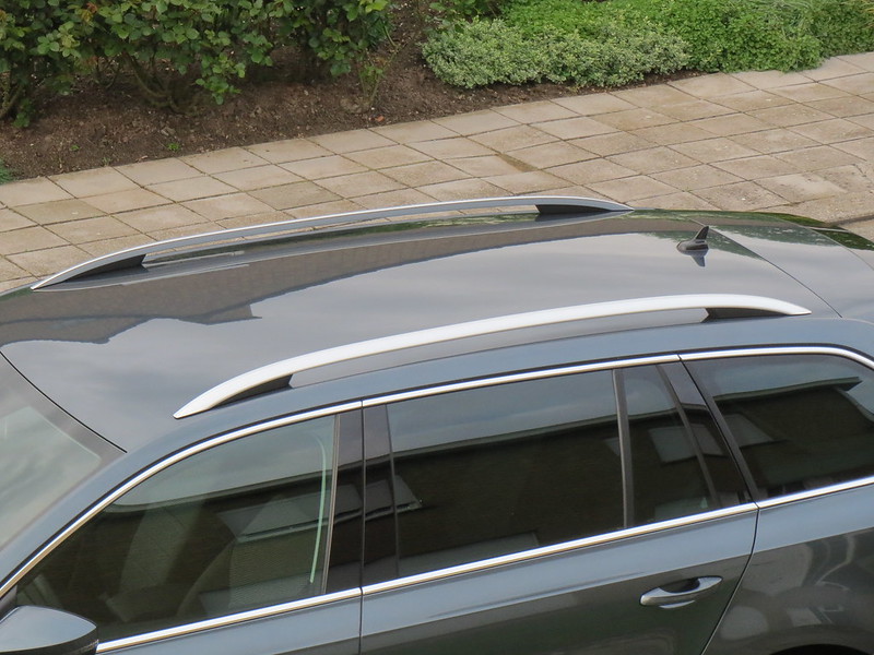

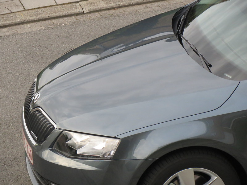

Het heeft enkele dagen geduurd door de regen, maar hierbij dus foto's van het resultaat deze ochtend. Dus eerst machinaal gepolierd met Meguiars ColorX en gisterenavond gewassen met Gold Wash.
Taffy
@dirk27 Ziet er top uit....
Die allereerste minuten nadat je klaar bent met wassen/poetsen ziet hij er altijd t mooiste uit...,toch !?
mooi resultaat! :thumbsup:
MAAR volgens mij is
Meguiars ColorX
geen "echt" polijstmiddel maar eerder een cleaner met fillers..
Volgens mij is deze (zonder afbreuk aan je werk te willen doen, even voor alle duidelijkheid ;) ) niet machinaal gepolijst?
dirk27
Color X is inderdaad geen puur polijstmiddel, is een combinatie van polish en wax. Op een oudere wagen krijg je niet hetzelfde resultaat als dat je apart zou polijsten en daarna waxen.
Maar aangezien hier de lak nieuw is, merk je geen verschil.
Ik ben met de machine 2 maal over de hele wagen gegaan, eerst op lage toeren en daarna wat hogere toeren.
Resultaat is lak die helemaal strak is en glad aanvoelt.
Bij aflevering voelde de lak namelijk heel poreux aan door het transport en lijmresten van beschermfolie.
Ben wel helemaal tevreden! :-)

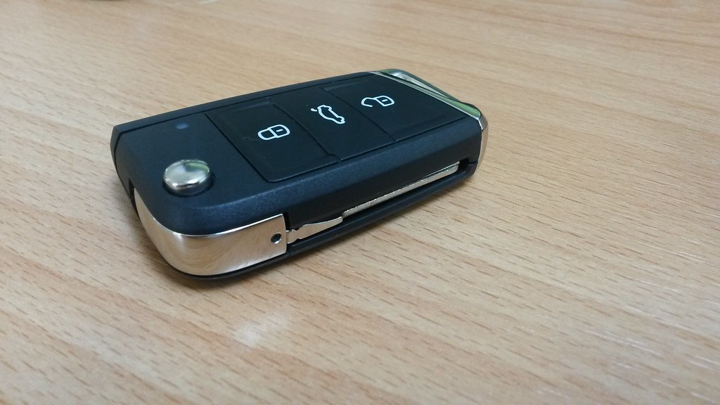

Ik heb mezelf een cadeautje gedaan, sleutel een upgrade gegeven dat deze wat zwaarder in de hand ligt.
Voelt goed!
