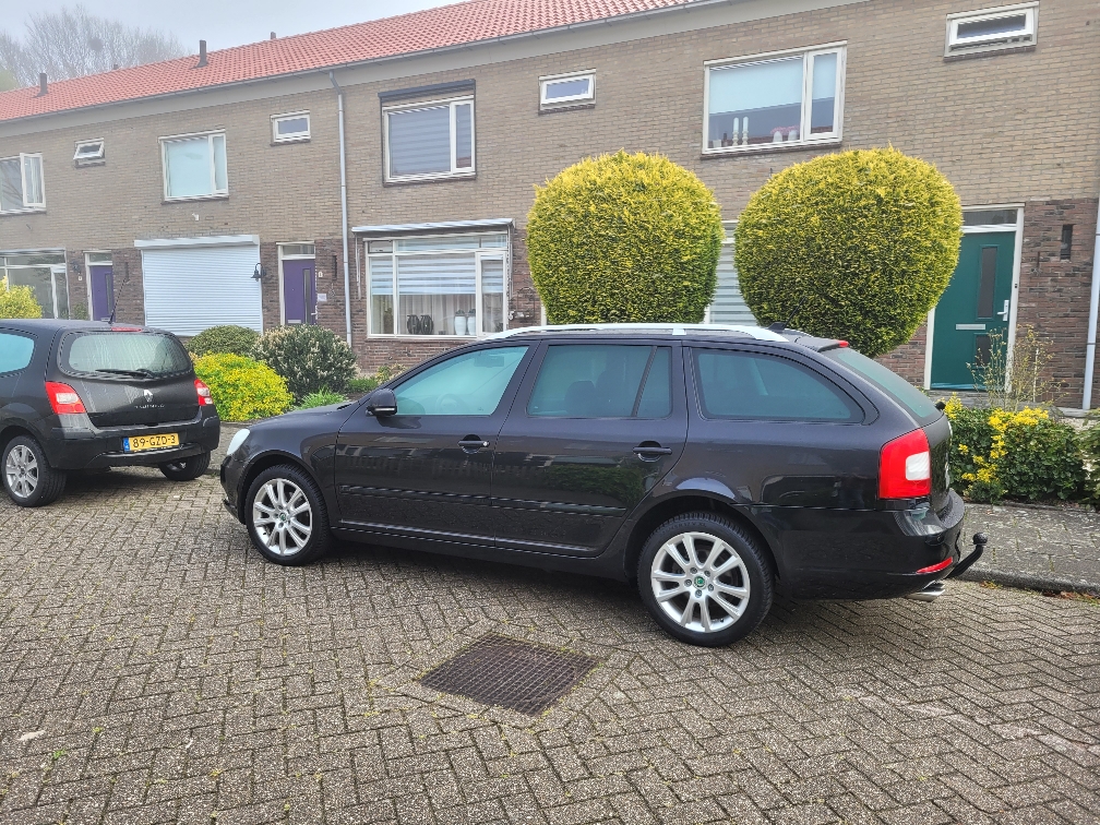

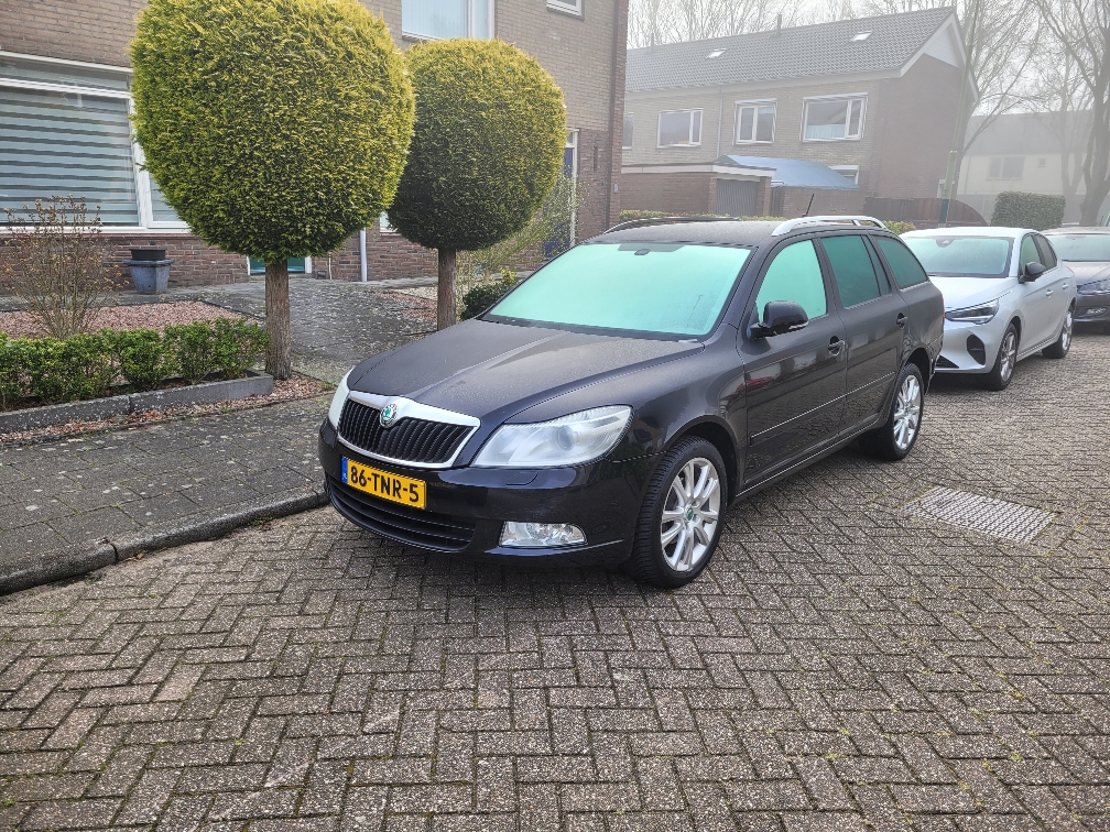

Het viel me op dat de auto misschien ietswat hoog op de poten staat? Zie foto's. Met name de achterkant zit wat veel ruimte tussen band en wielkast.

1- Lijkt alsof er achteraan hulpveren onder zitten.

De hulpveren zal ik me eens in verdiepen, nooit van gehoord eigenlijk. Wat ik zo snel lees is dat je dan per wiel 2 veren naast of in elkaar hebt? Ik meen wel gezien te hebben dat de veren achter blauw van kleur waren, maar zo gauw geen dubbele veren gezien.

Ik heb ook hulpveren en deze zijn blauw van kleur. Bij mij zit deze blauwe veer in de andere veer. Je hebt dus inderdaad twee veren per wiel op die manier.
Blauwe veren is zowiezo niet standaard, dat zijn MAD hulpveren. Deze.
Hoeft niet: voor de O2 waren er ook vervangende hoofdveren. Ook dan kun je blauwe veren van Mad hebben, maar dan is het dus geen hulpveer in de hoofdveer…

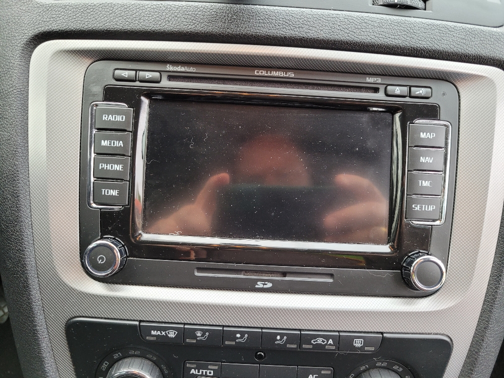

Kun je een plaatje plaatsen van de radio die in de auto zit?

Foto wordt morgen, ik kan je al wel vertellen dat er colombus op staat.

Foto

Als ik ga zoeken naar een rns 510 vervanger kom ik een zee van (chinese) Android draaiende apparatuur tegen, waar je voor een paar 100 euro lijkt klaar te zijn.
Mensen hier ervaring mee of suggesties over?
Het lijkt er namelijk op dat alleen zo'n bt module al zo 150 euro kost voor een 2e hands.
En kan ik voor de kabel tbv de vcds software ook gewoon bij onze chinese vrienden terecht? Een hex v2?
Ook hierin graag wat advies.
Goeie tip, houd je mooie dure en betrouwbaar OEM systeem, je hebt de columbus dat was toendertijd het topmodel van de Skoda navi's, ik persoonlijk zou daar echt een goede OEM module voor zoeken en het daarmee doen.
Zelf heb ik enkele chinese android radio's gehad, eentje in m'n fiat, die werkte goed voor het geld maar de al ingestelde GPS wist vaak niet waar het echt te doen was, je kon er wel waze enzo op zetten maar dat liep vaak vast.
Daarna eentje in m'n Superb dat waren helemaal rampen, en bovendien was dat voor AliExpress begrippen een hele dure, die koste me toen dacht ik 250 of zelfs meer euro, en dat ding deed werkelijk niets zoals het hoorde en heb ik er van ergernis na 2 dagen uitgegooid.
Als je echt een vervanger wilt van je huidige navi zou ik voor Radical gaan, @VAG-man heeft daar erg goede ervaringen mee, is ook android. Ook Zennec is een goede optie maar dat is dacht ik geen android maar een eigen ontwikkelde software door Zennec zelf. Daar kan @EdK je dan weer meer over vertellen.
Wat de kabel betreft altijd voor OEM gaan, chinese klonen kunnen storingen veroorzaken en dat is het laatste wat je wil.
Tees
Helemaal eens met @JeSko! Zoek op de sloop zo'n module en laat m coderen door iemand als @Rainesh of @VAG-man. De laatste navigatie kaarten zijn van vorig jaar, worden weliswaar niet meer geupdate vanaf nu, maar daar kan je best even mee doen.
Een goedkope radio van neef Ali zou ik nooit aan beginnen, er zijn massa's mensen die daar problemen mee hebben. Zenec of Radical is dan véél beter, maar dan heb je het over zo'n €500.
