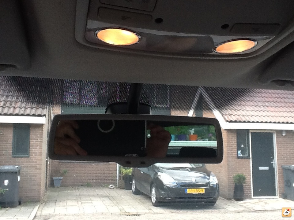

Nou, hij zit op z'n (hogere) plek!!!
Ik kwam nog een tekenfoutje tegen, waardoor ik nog iets materiaal aan de binnenkant moest weghalen, maar daarna was het eigenlijk vrij eenvoudig. Eerst het nieuwe deel over de houder met regensensor geschoven (uitkijken met de kabelboom van de spiegel) daarna de spiegelhouder op het nieuwe deel geschoven. Als laatste nog wat materiaal aan de onder- en bovenzijde van de plastic sierkap moeten verwijderen, omdat die nu om de kabelgoot cq kabelboom heen moet vallen.
Het geheel zit best stevig moet ik zeggen, hoewel ik er wel sterk aan denk een borgpen te plaatsen, die voorkomt dat het geheel van de steun af kan glijden (De klikverbinding die er zit, zei wel 'klik', maar toch...) Gelukkig had ik daar al gaatjes voor in het deel laten printen, zodat dat ook niet moeilijk hoeft te zijn. Ik wacht eerst even af.
Ik ben zeeeeeeeer tevreden (en best wel een beetje trots op mezelf ;)) Vanaf de bestuurdersplaats zie je het onderdeel niet zitten (afhankelijk van je lengte natuurlijk) en je hebt veel meer zicht!
Kijk maar eens naar de foto's, bedenk wel even dat een deel van de foto's met flits is gemaakt en qua kleur dus een vertekend beeld kan geven.

Zie je op een vlakke weg nog wel de horizon achter je in de spiegel - anders gezegd, is de bovenrand van je achterruit nu niet wat "te laag" geworden?
Laat ik die vraag nu ook hebben willen stellen...... :) ik vermoed van wel, aangezien de spiegel zeer goed kantelbaar/verstelbaar is.
Is het ook weer gemakkelijk de modificatie terug te draaien of gaat dit lastig? Even denkend aan latere verkoop van auto. Is het mogelijk de hoeken aan de onderkant ronder te laten lopen? Vanaf de buitenkant ziet er erg grof uit. Althans voor hoever ik dit kan beoordelen vanaf de foto.
chris2709
Ik heb nog niet gereden om de horizon-look uit te proberen, maar ik verwacht niet te veel problemen (zie ook de foto van de binnenspiegel met mijn slaperig hoofd erop). Maandag kan ik meer vertellen na een rit van 100 km.
Modificatie terugbouwen is uitgangspunt geweest bij het ontwerp. Ik heb weliswaar twee hoekjes uit de sierkap verwijderd, maar je kunt er ook voor kiezen een extra kap aan te schaffen, zodat je een originele overhoudt. Maar in ieder geval kun je het onderdeel zo weer weghalen.
En dat het er van buiten grof uitziet: Ik heb niet die indruk. Het is weliswaar af te ronden, maar dan ziet het er van binnen weer wat vreemd uit vermoed ik. En elke aanpassing brengt weer een risico mbt de pasvorm mee.
