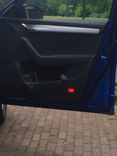

wat is het volgende? voetruimte verlichting? wil ik ook nog eens inbouwen in een octavia. Met originele lamp units of met led units bijv uit een golf 7.
Smeeuwis
Voetverlichting heb ik al, voor en achter. Verder heb ik geen wensen. Heb begrepen dat die units er al zitten maar ben niet zeker.
Monteur75
O voetruimte verlichting heb je al? brand ook als je in het donker rijd toch?
Ertromp heeft de portierregelapp. gecodeerd?
Smeeuwis
Voetverlichting was standaard op Greenline Businessline toentertijd. Brandt bij dimlicht, dimming instelbaar via Columbus. Moet alleen nog wittere LED's in net als de hemelverlichting. Da's het volgende project .
Monteur75
ja losse ledjes? die vind ik altijd te fel. vind de originele wat mooier branden. Standaard op de greenline business? en dan geen lampje in de deur, das dan weer vreemd ja toch?
Smeeuwis
Vond ik ook, maar die is weer gebaseerd op de Ambition en die heeft dat niet. Alleen de Elegance had de lampjes, is nu de Style. Anyway, dat is nu opgelost
