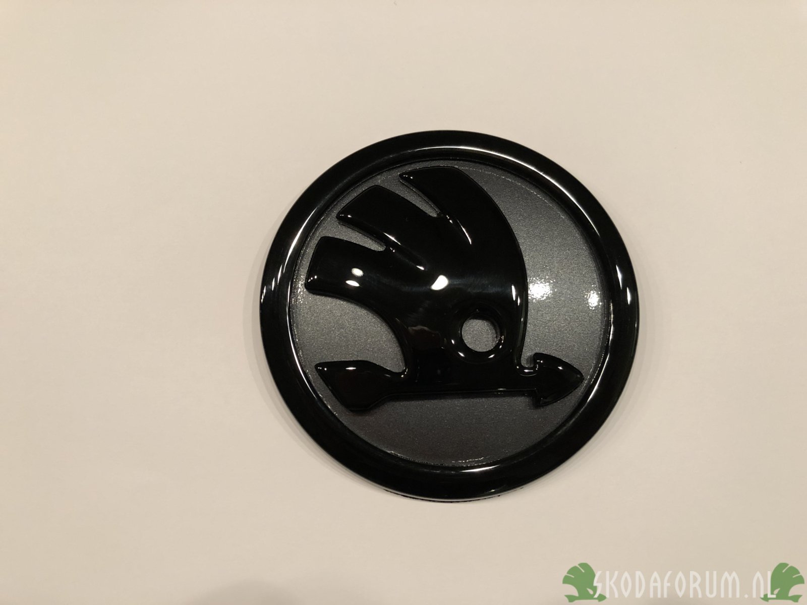

Ik wil weten of en hoe ik het embleem zo aan kan passen dat het een mix is van zwart hoogglans en de kleur van mijn auto.
Nu ken ik natuurlijk wel het volledig zwarte Monte Carlo embleem via superskoda.com maar zwart op zwart vind ik niet helemaal matchen met het quarts grey van de auto. En een zwarte auto is ook geen optie trouwens....

Zie afbeeldingen wat ik wil. Nergens zo te koop, wie weet meer?

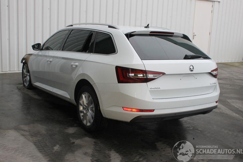

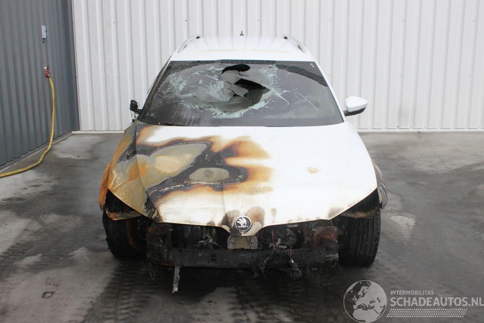

Het kan goed zijn dat de 90 mm voor zit en de 80 mm op de achterklep, als je niemand vindt die voor je kan meten, anders een mailtje/telefoontje naar de dealer?
(die moet toch een S3 hebben staan, en anders moeten ze in ETKA (elektronische onderdelencatalogus) dat terug kunnen vinden.
Edit: er staat in elk geval een achterlogo op de sloop én in de buurt: linkje. Het is alleen de vraag of ze dat logo apart willen verkopen (en geen complete achterklep willen verkopen).
Misschien kun je het voor-logo ook scoren, ik was even bang dat dat verbrand zou zijn, maar dat lijkt mee te vallen:

Dealermagazijn en werkplaats was vandaag dicht en wilde op zaterdag de verkopers maar even telefonisch met rust laten.
Maandag sowieso die schadebak benaderen. Bedankt voor de tip.
En auw wat zonde van die Superb.....

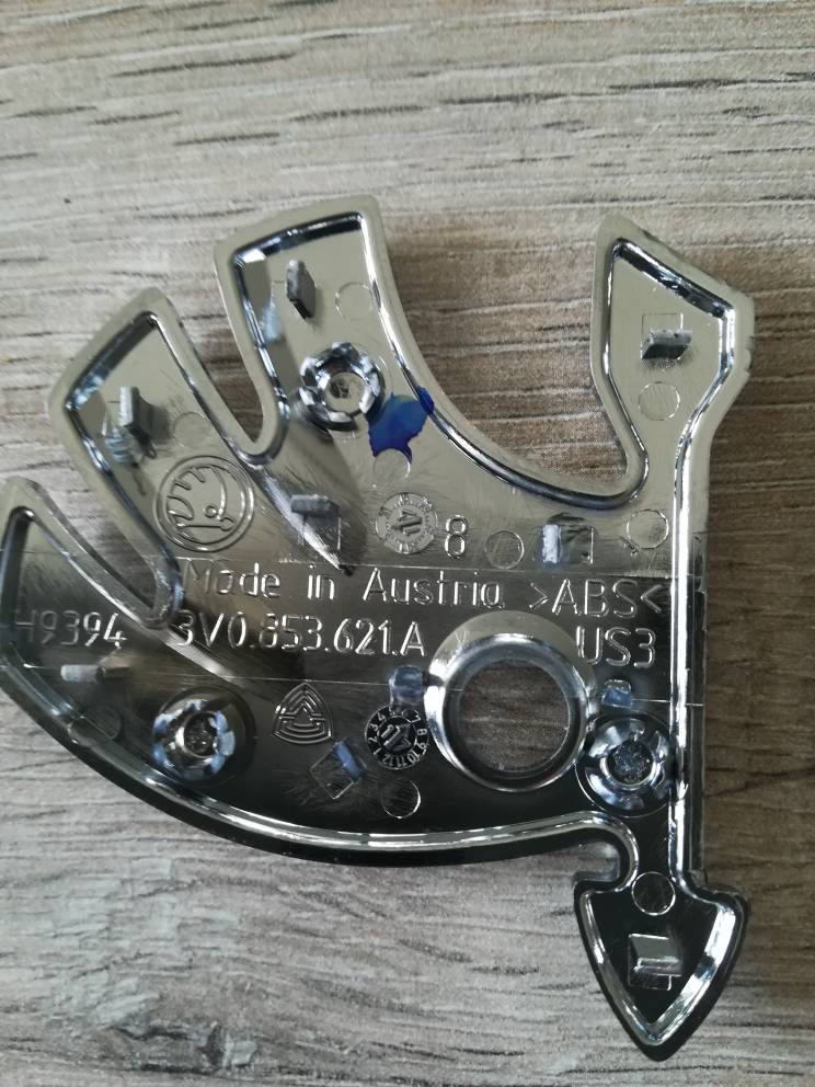

Ik ben er mee bezig. Ben er eentje bij de dealer gehaald en gedemonteerd. Zeer voorzichtig en met warmte krijg je ze uit elkaar. Maar de pootjes breken. Is wel geen probleem voor latere montage. Goede lijm erop. Moet ze nog schuren en lakken. Dan terug in elkaar monteren. Maar heb momenteel geen tijd. Zal proberen de foto's van de gedemonteerde stukken hier te posten. Er zit een foto bij hoe het eindresultaat moet worden. IMG_20170916_161810.jpg 1505571675682.jpg 1505571715619.jpg 1505572073669.jpg

Demonteren van het verchroomde abs van het zwarte plastic ging eigenlijk vrij eenvoudig. Eerst de dubbelzijdige tape aan de achterkant verwijderen en zo van achter een beetje “pielen” en wrikken. Uiteindelijk met beleid en zonder schade alles gedemonteerd. Wel een paar klipjes afgebroken maar ook zonder die klipjes komt alles wel weer vast.

De verchroomde abs is (denk ik) een ander verhaal. Dat is niet zomaar te verven. Tenminste, niet als je ook op langere termijn een mooi embleem wil hebben zonder dat de helft is afgebladderd....
Goed het chroom moest dus weg. Wat niet werkt is een paar dagen in chloor weken. Ook zoutzuur doet niks. Wat gegoogle levert nog tig opties op maar ik was er wel even klaar mee.
4370B869-58BD-4E28-B9BA-E169D05D211E.jpeg 3017D1DD-F80A-4BEB-AEE0-51539C42501D.jpeg
Heb flink geschuurd en uiteindelijk een autoschadeherstelbedrijf gebeld. Daar weten ze er wel raad mee (goede etsprimer) en wordt het nu gespoten. Donderdag heb ik tijd het op te halen en ga ik alles weer in elkaar zetten.
