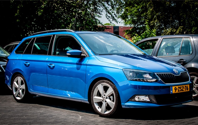

Net daarom dat ik nog altijd twijfel om niet te gaan voor die greenline verlaging .....Ik vind die 17 mm al goed zichtbaar en in feite genoeg ....zeker als je er wat mooie velgen onderlegt......
Zoals deze vind ik perfect. En is volgens mij met het originele sportonderstel greenline
