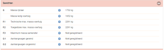

Dit staat er bij mij nu -->
Ik weet niet waar je blijer mee moet zijn: als er staat “0 kg” óf “niet geregistreerd ”…
Het laatste vindt ik een beetje misleidend en kan valse hoop geven.
