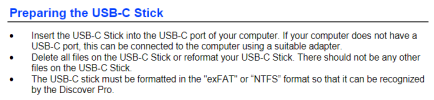

Ben ook bezig met de kaart-update, alle handleiding(en) gevolgd maar na 1,5 uur nog geen resultaat:
Auto staat voor de deur met contact aan en USB-C stick wordt herkend.
Grote vraag: formateren van de stick NTFS of exFAT ? Kom namelijk beiden tegen in de verschillende handleidingen?

De formattering durf ik zo niet te zeggen, volgens mij is dat bij mij "gewoon" NTFS. Feitelijk moet het systeem het kunnen lezen. Als je er een MP3 opzet dan kun je dat vrij makkelijk testen
FNaRK_02
Had ik gezien, maar in de "Skoda" versie wordt expliciet exFAT genoemd, dus ik begin te twijfelen. Heb voor nu de NTFS gebruikt.

Even een stukje gereden, en inmiddels staat 23.12 erop, blijkbaar de laatste / meest recente versie.
