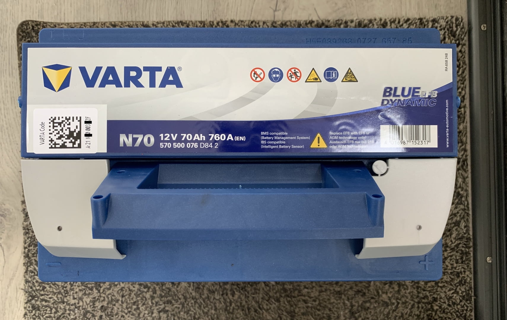

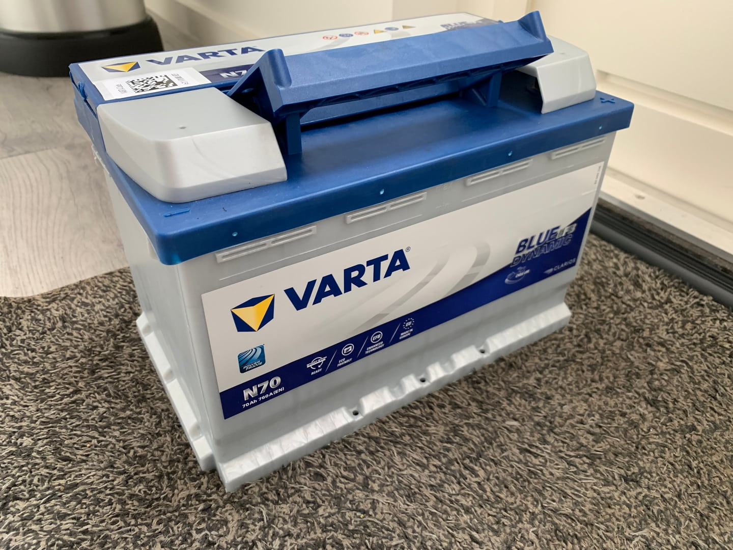

Ik heb geen zin om te hannesen, dus de knoop door gehakt en een accu gaan halen.
Carparts had opzich een leuk geprijsde Varta N70, maar pas bij het betaalproces zou er nog een tientje bij moeten komen voor de verzendkosten.
Voor € 2,- meer kon ik er gelijk een ophalen bij een lokale accuboer, dit dus gedaan.
Dit is hem uiteindelijk geworden.
Tot mijn grote verbazing zat er tóch een soort van QR-code stickertje op met een 'Varta code'.
Zou deze code 'de code' van stap 3 in het VCDS verhaal zijn? In het filmpje is dat namelijk een 10 cijfer/letter combinatie, en bij deze zoals hieronder te zien is, een 12 cijfer/letter combinatie.
Zou VCDS dit ook pakken gokken jullie? Morgenavond komen we er sowieso achter, want dan gaan we hem proberen in te leren, maar ik ben graag vooraf geïnformeerd, zoals jullie inmiddels wel van mij weten :D.
