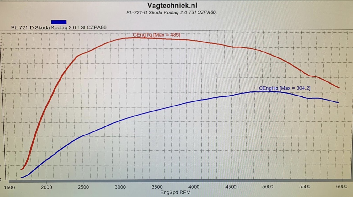

Even afwezig geweest hier maar zo maar 40% verder hé !,! :D :thumbsup:
TOP man, gefeliciteerd. LANG op moeten wachten.....;)
Dankjewel @Tuulster.
Waarschijnlijk is dit het eindresultaat voor de stage 2 tuning. Dat heeft @Vagtechniek keurig gedaan!!
Zodra het definitief is zal ik het officiële vermogensrapport hier nog wel posten.
Corné, komt de LMM nu in een andere diameter slang terecht? Als dat zo is, dan moet er dus ook in de software een aanpassing komen, want rond 70 of rond 80 mm scheelt dus ruim 30% in doorsnede oppervlak, dus ook het verschil in de hoeveelheid lucht die passeert bij dezelfde gemeten luchtsnelheid door de LMM.
s-line
Wat wordt er toch altijd minachtend gedaan over de jochies in een Civic of een golfje, volgens mij zijn we zelf ook jong geweest. En waren toen natuurlijk altijd het braafste jochie uit de klas..
Maar dat oft-topic, mooie waarde’s hoor @Corné de Kluijver het zal vast een stuk lekkerder rijden voor jou.
