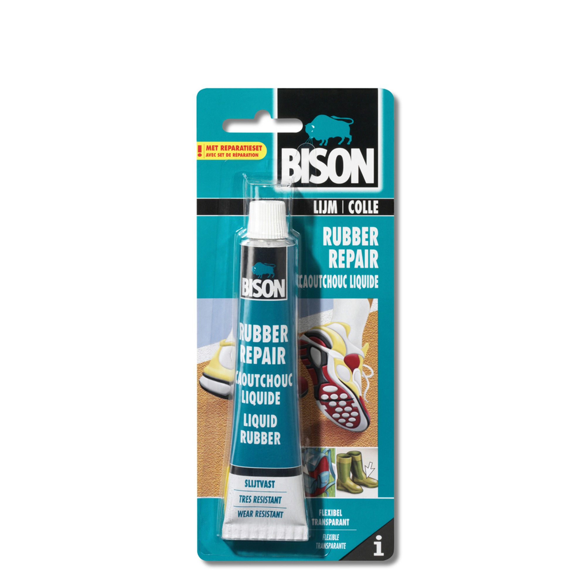

- De rubberen vulkaniserende lijm van van Bison. Die heb ik in huis inmiddels; er zit zo'n handig stukje 'gaas' bij (verstopt achter de tube in de blister verpakking) waarmee zo'n gaatje volgens mij aardig goed kunt repareren, omdat er meer 'houvast' is voor de lijm.
41
- Vulcaniserende tape. Ik heb sowieso ook aan iets van tape zitten denken vanwege de buig- en trek belasting die er plaats vindt. De tape zou m.i. veel beter in staat zijn hiertegen te kunnen. @EdK ik zou de tape dus ook niet om de verschillende aders van de kabelboom doen, maar gebruiken om de thule mee te repareren.
Op dit moment voel ik er het meest voor om de rubber repair terug te brengen en die tape te bestellen...

Ook dan hou ik me twjfel of het goed gaat werken die tape
In principe moet je hem oprekken en dus strak om kabel wikkelen
Op moment dat jij dit gaat toepassen op een tule die niet volledig vol is met draden ga je de tule inknijpen en dus een massief stuk creeëren !
De bedoeling met de tule is dat de draden evengoed vrij kunnen glijden met open en dicht doen en dat ga je mijn inziens belemmeren.
Dus maw vulcaniseertape is een mooi product maar wel op de juiste wijze gebruikt
Denk dat je met je vulcaniseer lijm alleen al meer dan genoeg behaald.

In de overtuiging dat de lekkage nu opgelost was, wilde ik de tule nog een keer goed plakken met de Bison rubberlijm uit eerder genoemde posts (die heb ik aangeschaft) Ik had de kabelbomen of stekkers nog een keer grondig gereinigd met azijn en daarna ingespoten met siliconenspray en weer terug aan elkaar geklikt. Zodat ik in ieder geval weer een werkende achterruitwisser, 3e remlicht en centenverlichting heb. In de veronderstelling dat ze nu niet meer nat zouden gaan worden.
Echter. Met de hevige regen van afgelopen dagen zag ik dat er wéér een plasje water op de bodem in de wielbak lag... :tongue: Dus of de secondelijm heeft het begeven, of er is (nog) een andere oorzaak. En bij gebrek aan combinatie vrije tijd en droog weer ben ik hier nog niet verder mee gekomen.
