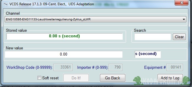

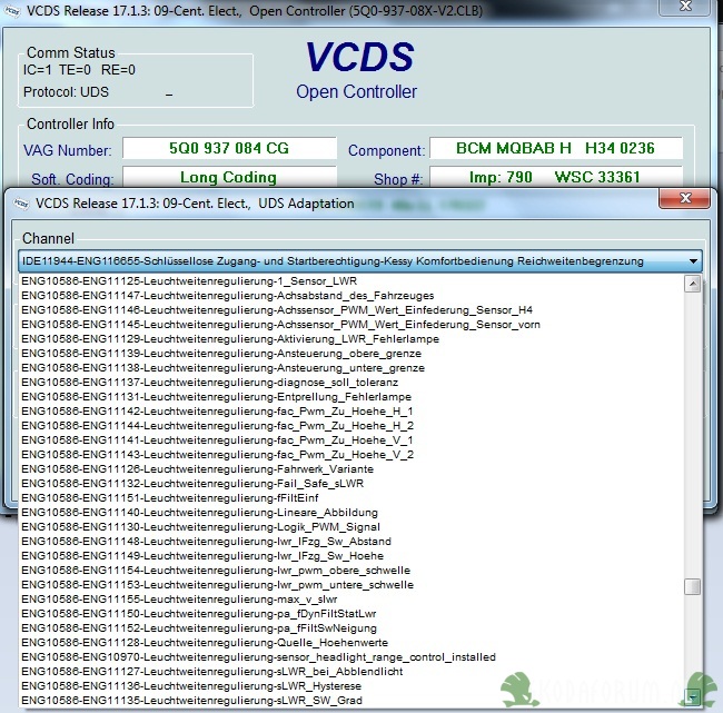

Anyway, het stukje over de timing vd calibratie is echt wel interessant: ga straks eens kijken met mijn VCDS (kloon)kabel of ik zo snel iets van dergelijke parameters kan ontdekken...
Misschien heeft een expert als @Antera wel onmiddelijk een idee over welke module/channel/byte het zou kunnen gaan? :pardon:

Pfff, heb eens wat rond gesnuisterd in VCDS, maar tja... Eigenlijk totaal geen idee wat/hoe/waar :cry:
Anyway, volgens mij moeten de aanpassingen ergens te vinden zijn onder 09-Cent.Elect. en dan misschien iets uit de "Leuchtweitenregulierung" parameters?
Iemand een idee (of alvast een betere kennis van het Duits :D)?
