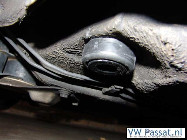

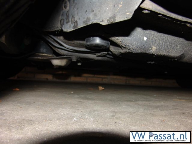

Krikrubbers monteren 3B/3BG
door Jee13 » 05 Aug 2008, 22:26
Om beschadiging tegen te gaan bij het gebruik van de krik heb ik speciale rubbers onder de auto gezet.
Zijn originele onderdelen van audi.
bij deze de fotos van hoe ik het heb gedaan:
Dit plaatje moet je weghalen en naast zie je de twee onderdelen.
Om de rubber vast te zetten in de auto heb het volgende gedaan :
Ik heb 4 dikke revetten gebruikt en daarna met de krik de rubber in de auto gedrukt.
De tweede onderdel heb ik ook met de krik in de rubber gedrukt.
En dit is het resultaat:
Je kan ze voor en achter plaatsen.
De kosten zijn c.a. 20 euro
