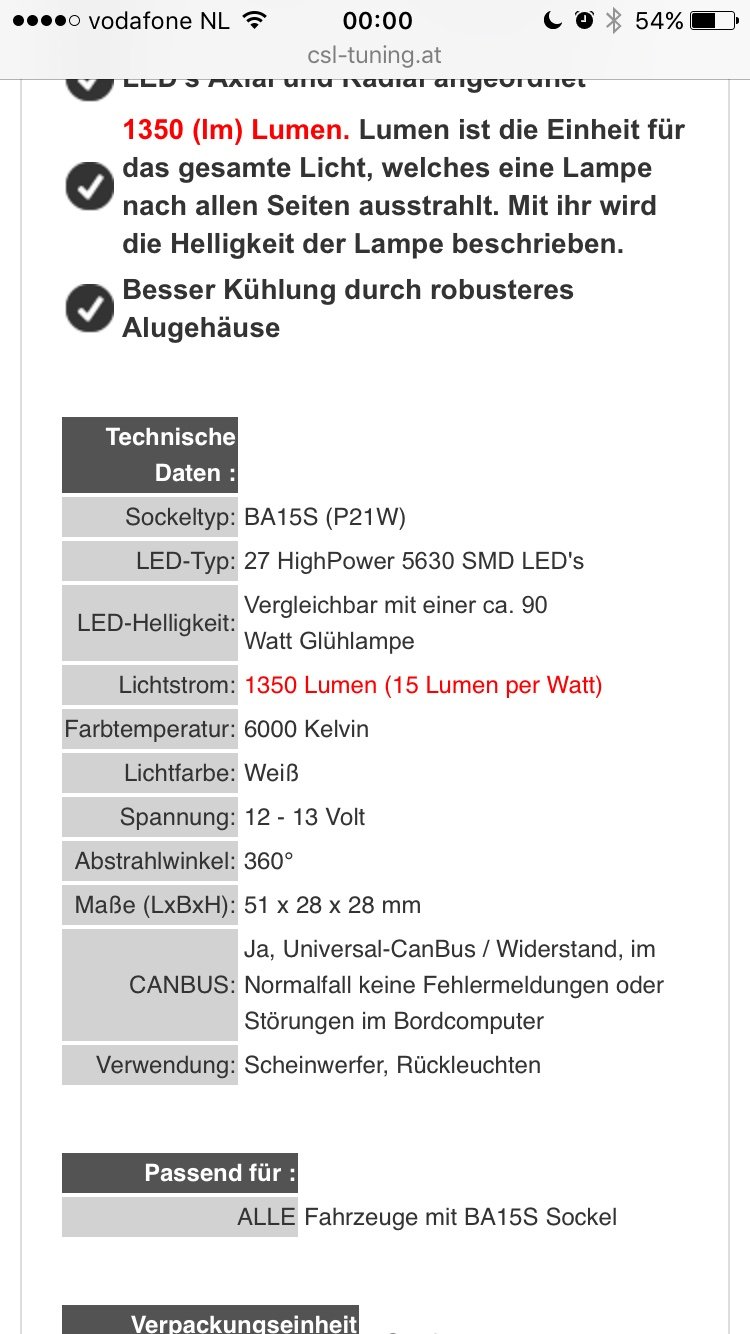

Ik kijk trouwens nog even op de website van CSL tuning, en daar staat onder de technische gegevens wel degelijk vermeld dat er vergeleken wordt met een gloeilamp van 90 watt. Verder vermeldt men ook de opbrengst (1350 lumen) en wat dit zegt:
