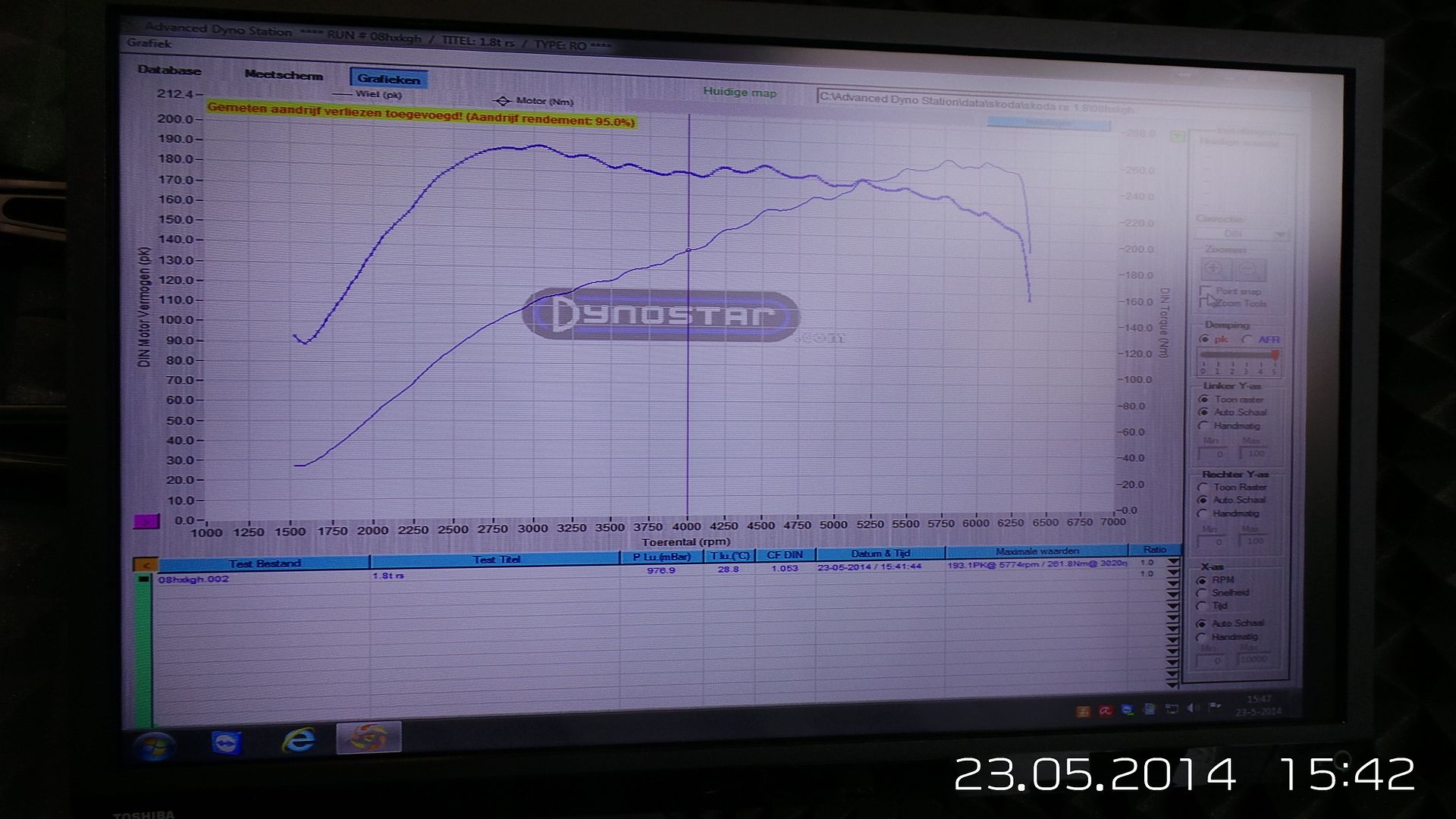

Zo vandaag was eindelijk zover de auto werd gechipt bij Celtemp ridderkerk.
Er werd eerst een nulmeting gedaan altijd leuk natuurlijk te weten wat die had voor het chippen,
Aan de kromme zijn wat hobbels te zien dit heeft naar alle waarscheinlijkheid te maken met de N75 klep die niet zuiver meer werkt.
Als die vervangen is zou de lijn mooier moeten lopen
Toen kon de nieuwe software erin en hij liep meteen (volgens hun was dat soms ook wel eens anders)
Na 3 runs was meeste wat eruit kwam 210Pk met 343Nm hij was zelf niet helemaal tevreden.
Dus nog een keer andere software erin nu met de voorontsteking wat aangepast.
Met dit als resultaat
Een heerlijke 222Pk en 368Nm bij 1,4 Bar
En het rijd werkelijk waar fantastisch die duw vanaf 3000RPM wtf niet normaal.
Zo te zien ook geen hele sterke pieken en dalen, maar 'vlak' is niet alleen mooier maar ook beter voor de auto.
