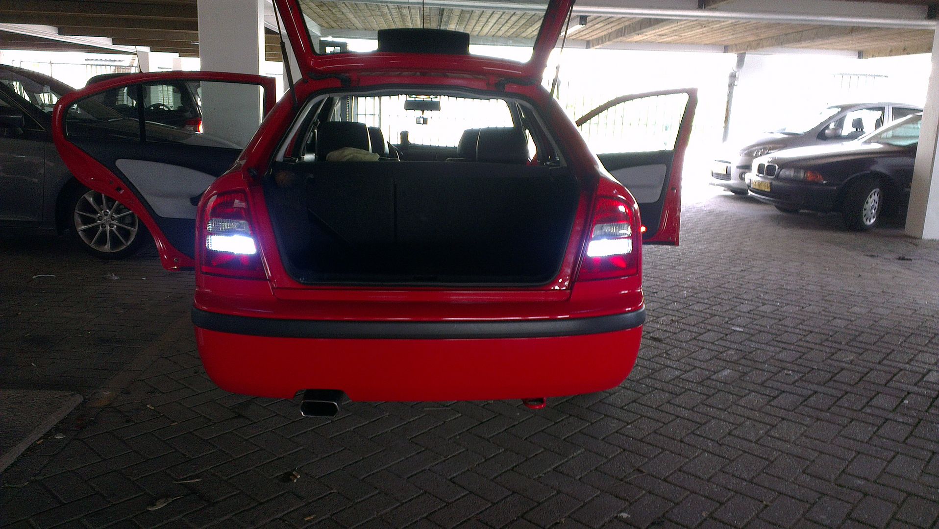

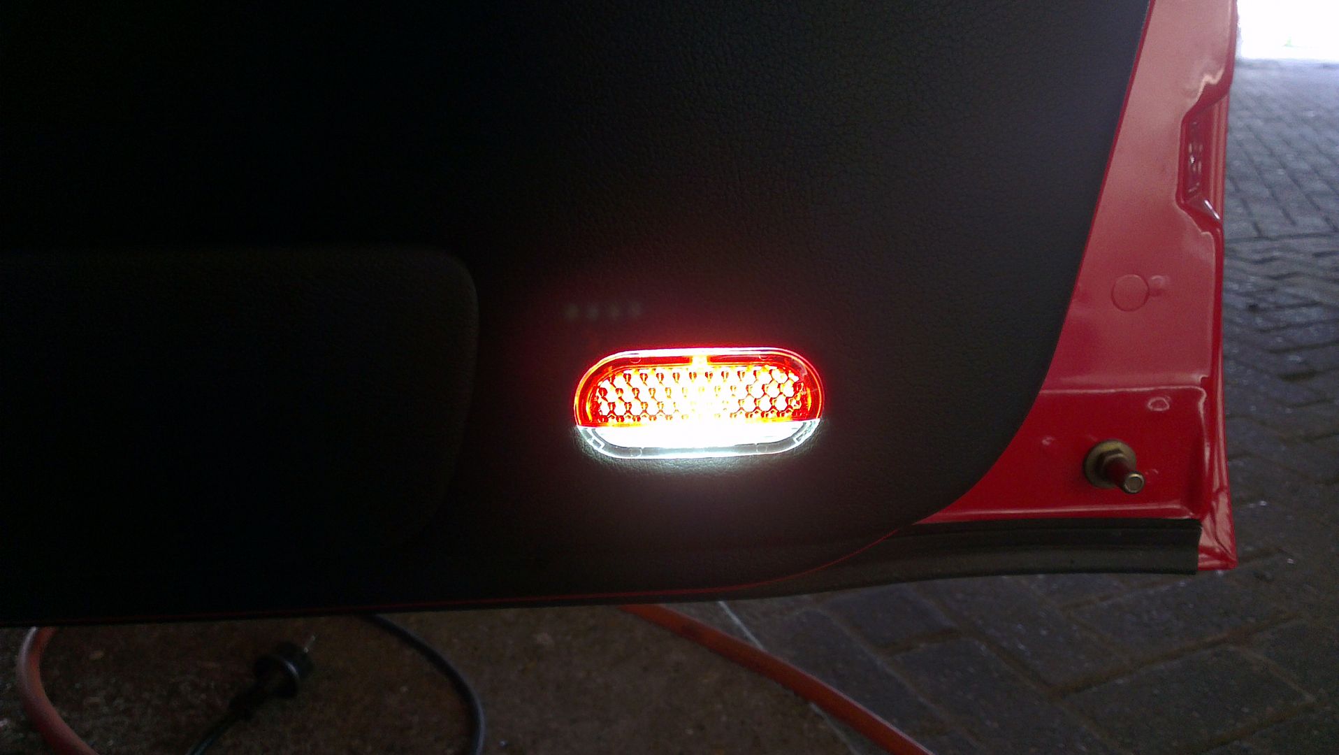

Zo de eerste dingen zitten erin
Led in achteruit rij verlichting
En rode leds in de knipperlichten achter
Kippie-style

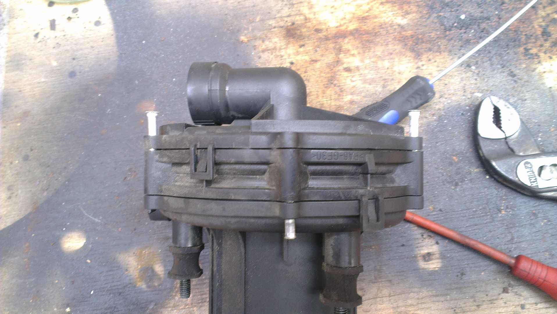

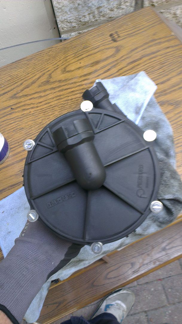

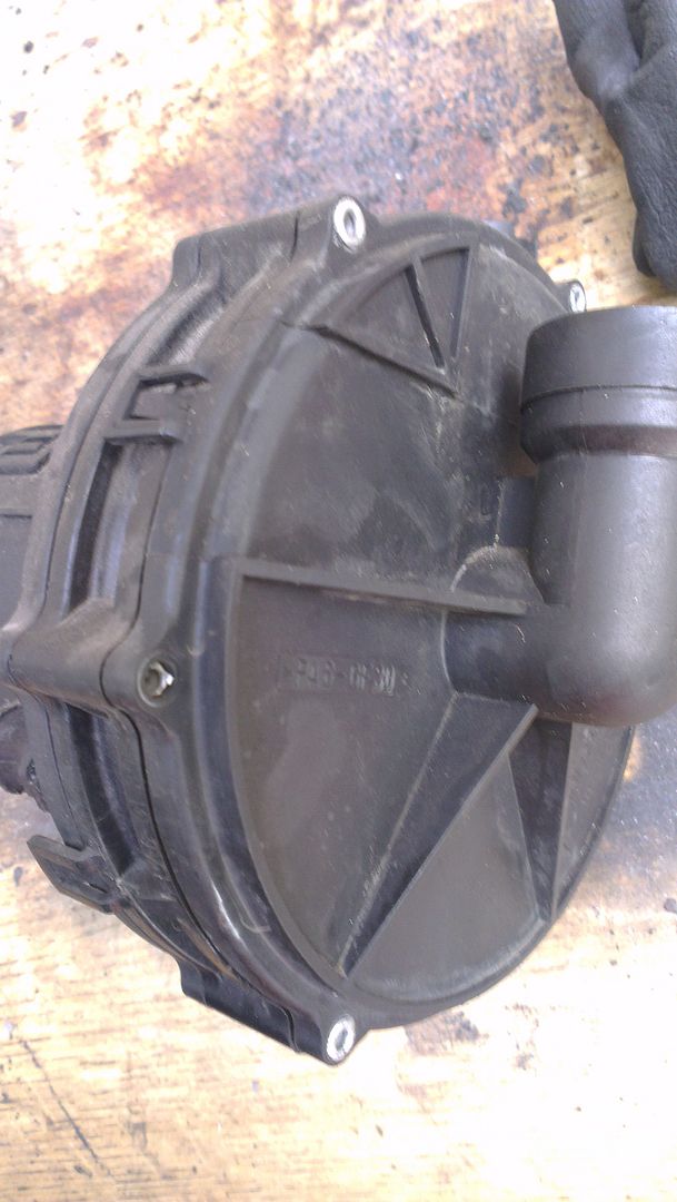

Vandaag de secundaire luchtpomp gedemonteerd en bij mij waren ook de popnagels gaar.
Ik heb de overige 2 uitgeboord en vervangen voor m4x40 boutjes vervangen.
Daarna terug gemonteerd en met de koudstart bijna geen geluid meer wel iets maar weet niet of dat hoort.
Ook de auto voor starten uitgelezen en deze had weer de storingscode.
Straks kijken of die na de koudstart terug gekomen is.
Kippie-style
Storing wissen. Rondje rijden en kijken of ie terug komt en de storingscode vermelden

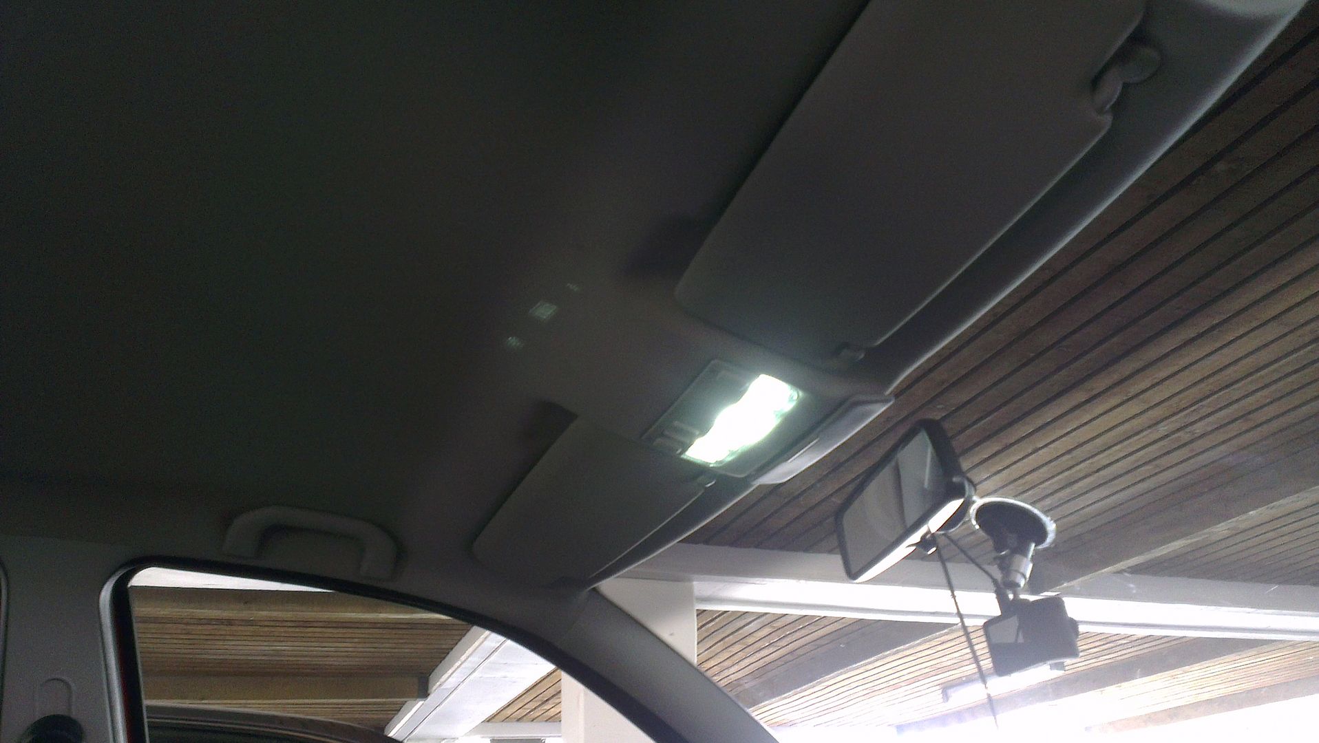

Verder vandaag de buisleds binnen gehad en meteen whop erin natuurlijk

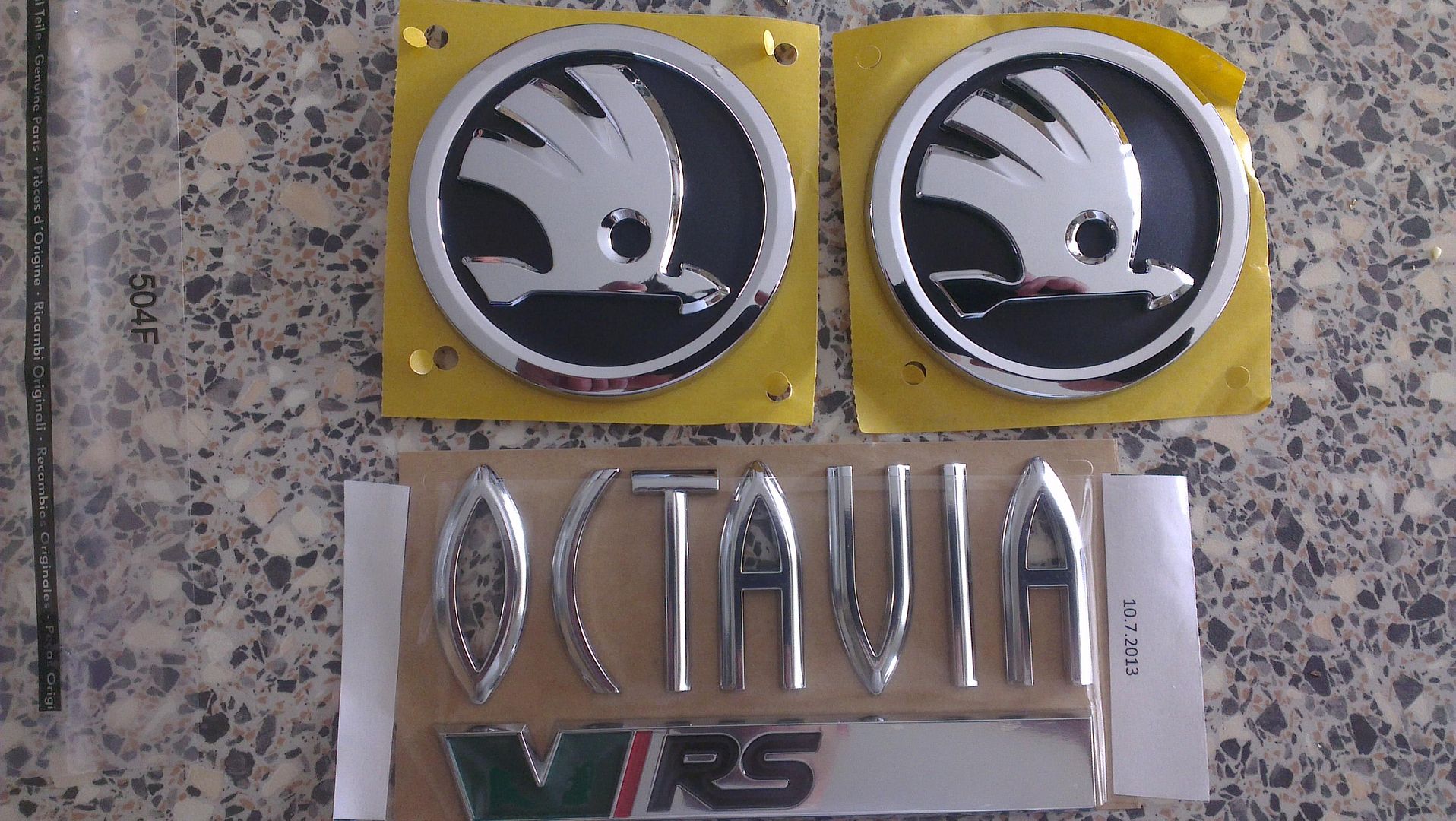

En de nieuwe logo's besteld ;) alleen voorop nog maar eerst eens kijken wat ik wil met de grill.

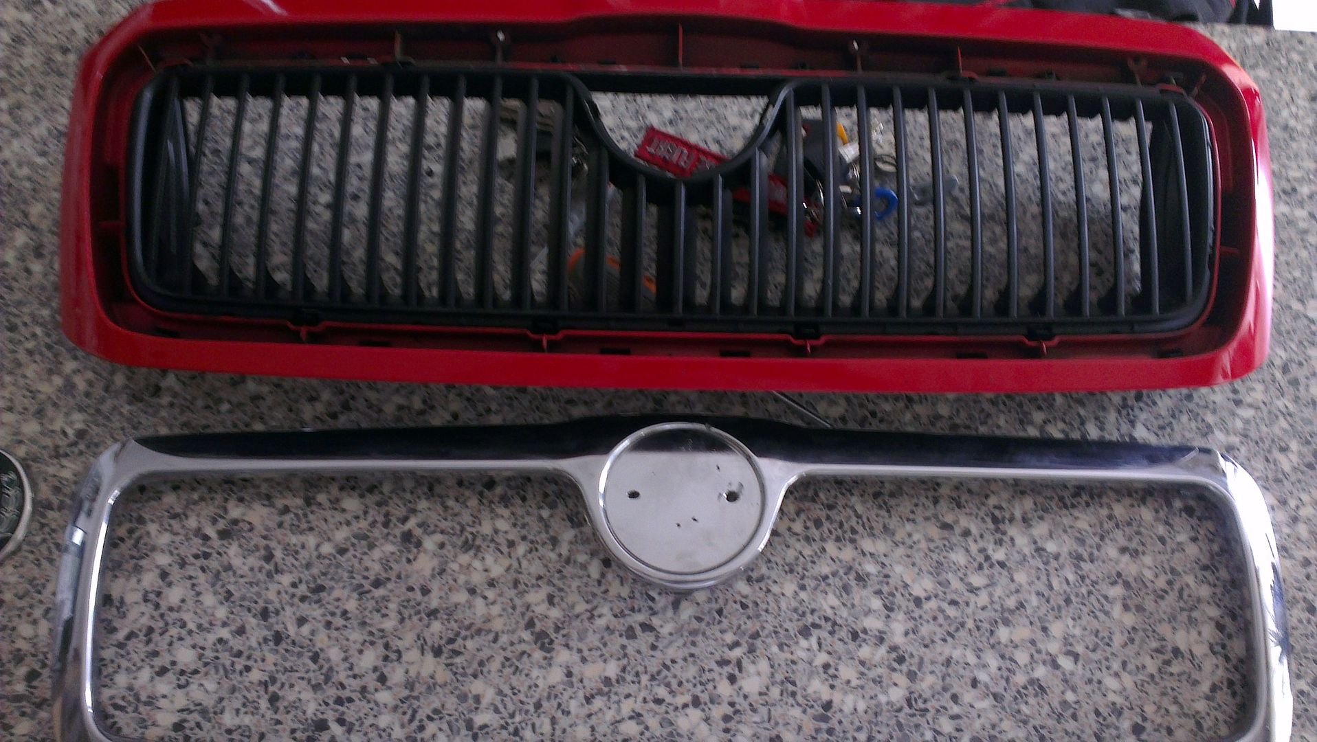

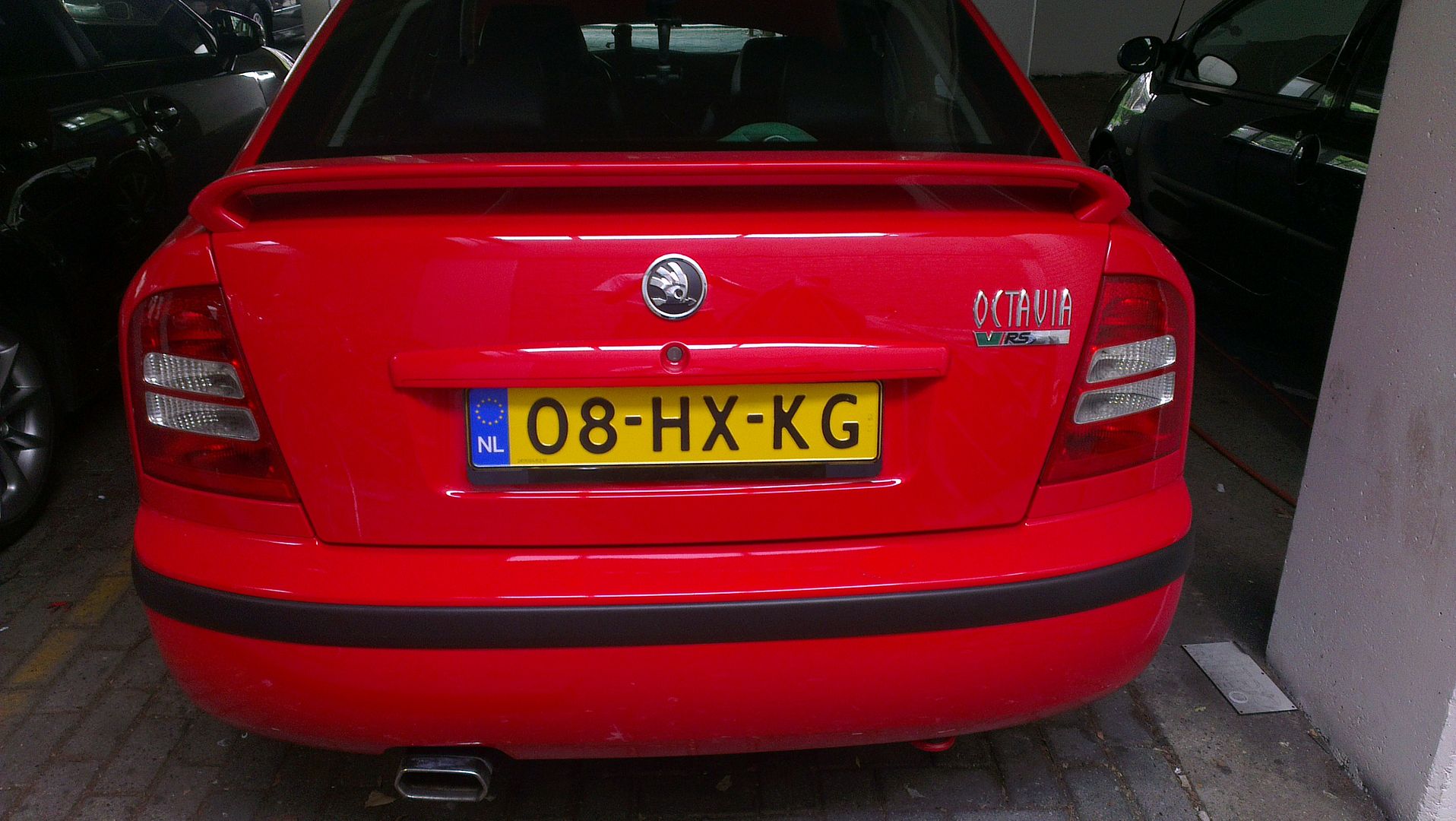

Vandaag vroeg klaar dus nog op tijd bij de skoda voor mijn logo's ;)
Achter meteen geplakt
Voor moet er nog een kleine aanpassing namelijk het chrome zwart dus straks maar f plastidip aanmengen
Waarom geen W8 verlichtingsunit in het dak? Zit er zo in alleen 1 draadje trekken.
