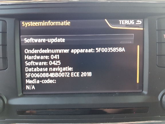

Overigens vind ik het dan wel weer vreemd dat @PizzaPieter geen foutmelding krijgt die hem op het verlopen van de updates wijst. @PizzaPieter :Waar heb je de update die je wilde installeren vandaan? En wat gebeurt er als je een update voor een Golf uit 2014 met een Discover Media probeert te installeren van https://webspecial.volkswagen.de/vwinfotainment/nl/nl/index/downloads/maps-download#/

Nee codering zit op apparaat en kaart dus is niet alleen een kwestie van nieuwe kaart er in maar moet dmv ODIS gecodeerd worden in toestel

@jesse_s93 Smartlink is een feature van de MIB2-systemen, vanaf wk 22 2015 (dat veroorzaakt ook het verschil in kaarten tussen dat jaar en de eerdere jaren, van 8 naar 16Gb) @PizzaPieter heeft een MIB1. Geen Smartlink dus.

@Rallye alleen mib2 laat de melding zien, mib1 niet. Die van je collega is te verlengen :)
@PizzaPieter wat is je huidige systeem softwareversie?
