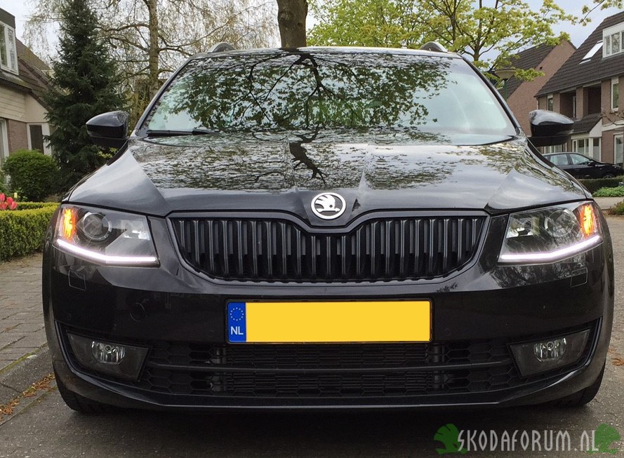

Heeft iemand al geprobeerd om us Lights te activeren? In het filmpje hieronder kun je deze bedienen via de radio. Iemand al de goede codering gevonden? Ik zie meerdere coderingen, alleen werken deze bij veel mensen niet helaas.
Mdv53
Het mooie zou ik vinden, dat ik deze uit kan zetten. Onze octavia komt uit 2014. Hebben de octavia's verschillende hardware, waardoor het niet te programmeren valt?
Mdv53
Link gaat naar mijn onedrive of iets, heb je een andere link. Wil t wel proberen om mijn 2014 o3, columbus mib1
Ambiente_Applikationsleiste_in_Instrumententafel auf "verbaut" setzen
Leuchte 0 BLK VL B36 (Blinker links)
Lichtfunktion A 0 Auf "Ambientelicht 1" setzen
Dimmwert AB 0 Auf gewünschten Dimmwert setzen
Lichtfunktion C 0 Auf "Handbremse ist angezogen" setzen
Lichtfunktion D 0 Auf "Innenlicht" setzen
Dimmwert CD 0 Auf "0" setzen
Dimming Direction CD 0 Auf "minimize" setzen
Lichtfunktion E 0 Auf "Blinken Links HELLPHASE" setzen
Dimmwert EF 0 Auf "100" setzen
Dimming Direction EF 0 Auf "maximize" setzen
Lichtfunktion G 0 Auf "Blinken Links DUNKELPHASE" setzen
Dimmwert GH 0 Auf "0" setzen
Dimming Direction GH 0 Auf "minimize" setzen
Leuchte1BLK VRB20
Lichtfunktion A 1 Auf "Ambientelicht 1" setzen
Dimmwert AB 1 Auf den selben Wert wie in Leuchte 0
Lichtfunktion C 1 Auf "Handbremse ist angezogen" setzen
Lichtfunktion D 1 Auf "Innenlicht" setzen
Dimmwert CD 1 Auf "0" setzen
Dimming Direction CD 1 Auf "minimize" setzen
Lichtfunktion E 1 Auf "Blinken Rechts HELLPHASE" setzen
Dimmwert EF 1 Auf "100" setzen
Dimming Direction EF 1 Auf "maximize" setzen
Lichtfunktion G 1 Auf "Blinken Rechts DUNKELPHASE" setzen
Dimmwert GH 1 Auf "0" setzen
Dimming Direction GH 1 Auf "minimize" setzen
