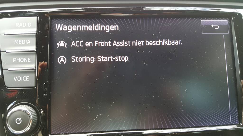

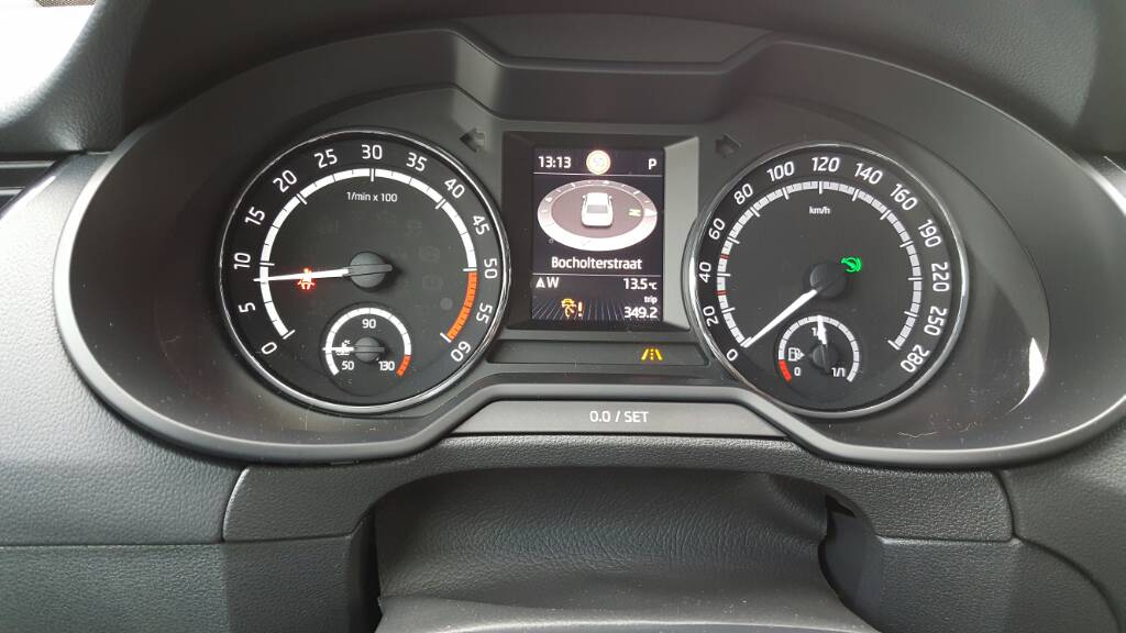

En ja hoor wilde vandaag even wat olie halen, noodloop en acc en front assist niet beschikbaar
Morgen weer naar de garage.

Wegenwacht is geweest, klote marter is het probleem. Vacuumslang opgevroten, gelukkig provisorisch gefixt. Kan weer op weg!

Heb dit ook meegemaakt met men bedrijfswagen en ook moeten afslepen, reden zei de man van VAB was dat in de rubberen leidingen visolie zou verwerkt zijn, en die beestjes zijn daar blijkbaar gek op, ik leg nu s'avonds een stuk kippegaas onder de wagen tussen de voorwielen, dit zou zeer onaangenaam en pijnlijk zijn voor hun poten, en tot nu toe geen last meer, hout vast houden.....
