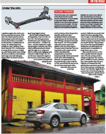

Deze kwam ik tegen op google. Beetje onduidelijk maar..... wat ik er uit kan opmaken is dat de diesel torsie heeft. Is een review van Autocar India

Volgens mij heeft alleen de RS ( 4motion) versies een multilink achteras. dit herleidbaar aan de eibach lijsten

Weet niet waar MaartenO3c de foto van de 2.0tdi met torsie as gemaakt heeft, maar toen wij gisteren onze 2.0tdi 4x4 hebben opgehaald ben ik meteen op de buik gaan liggen om te kijken of deze inderdaad een torsie-as zou hebben.
Dit is dus niet het geval, en de 4x4 heeft gewoon de multilink ophanging. Zal later wel even een foto plaatsen voor de geinteresseerden.

De 4x4 modellen hebben ALTIJD de multilink ophanging :jaja:
Dat is ook logisch, want de achterwielaandrijving (as + differentieel) zit op dezelfde plek als de torsie-as. Die twee kun je dus niet combineren.
