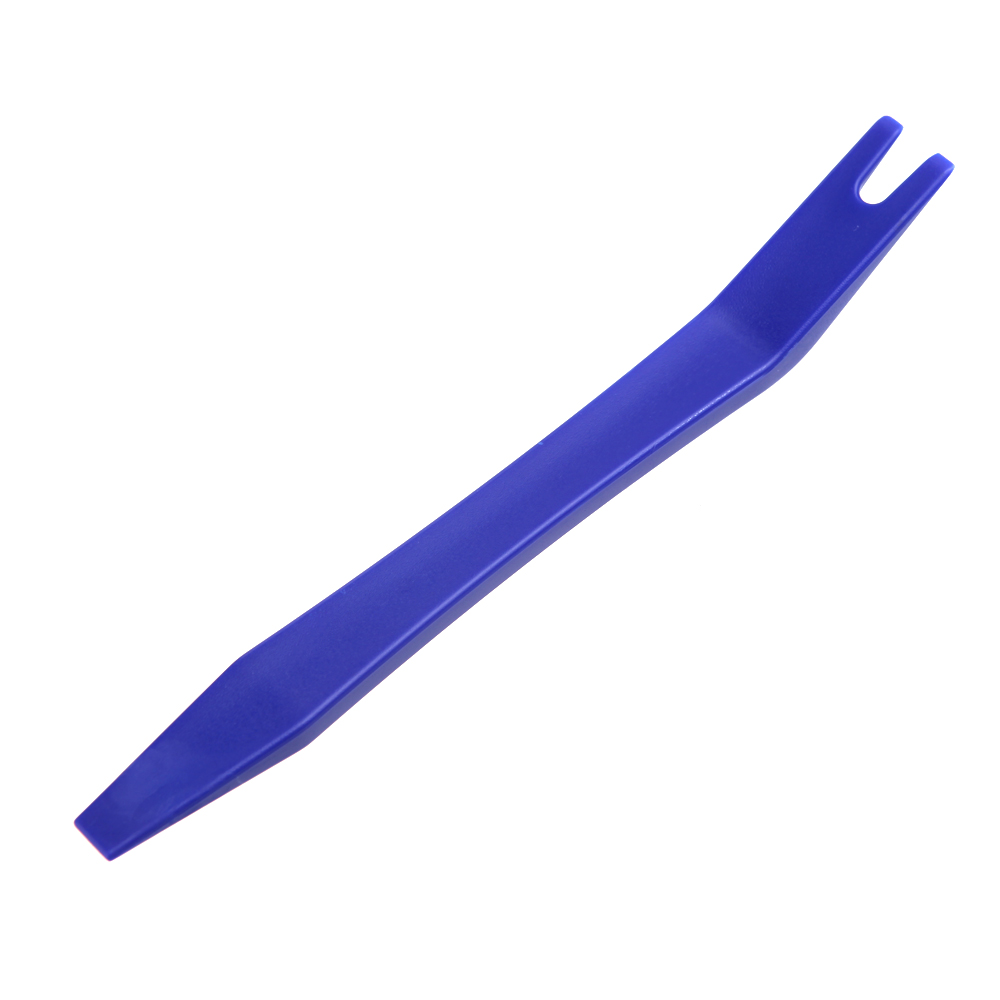

niet op een S3.. wel op een O3.. en daar was bij mij de verlossende tool, dit:
Ik trek de grill deels open en stop er deze vervolgens voorzichtig in. Beetje wrikken en de grill kwam los. En dit in de richting van de mistlamp, ik vermoed dat dit bij een S3 niet veel anders zal zijn.

Was inderdaad een eitje, nadat ik die grill los had.
Tip 1: Onbehouwen hard trekken! Eerst een stukje frustratie opbouwen en als het niet lijkt te lukken nog 1x heel hard trekken, ik zat letterlijk op mijn kont met de grill in mijn hand. :D
Tip 2: Er zitten hele kleine krasjes op de bumper, wellicht dat een klein stukje tape extra bescherming biedt. Het zijn echt haarfijne krasjes en de bumper is daar chronisch vies dus ik denk niet dat ik het ooit nog zal zien.
