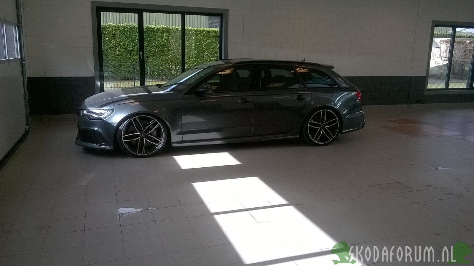

Vanmiddag om 13u was het zover... bij binnenlopen JD meteen een mooie blikvanger.... een audi met 750pk onder de kap..

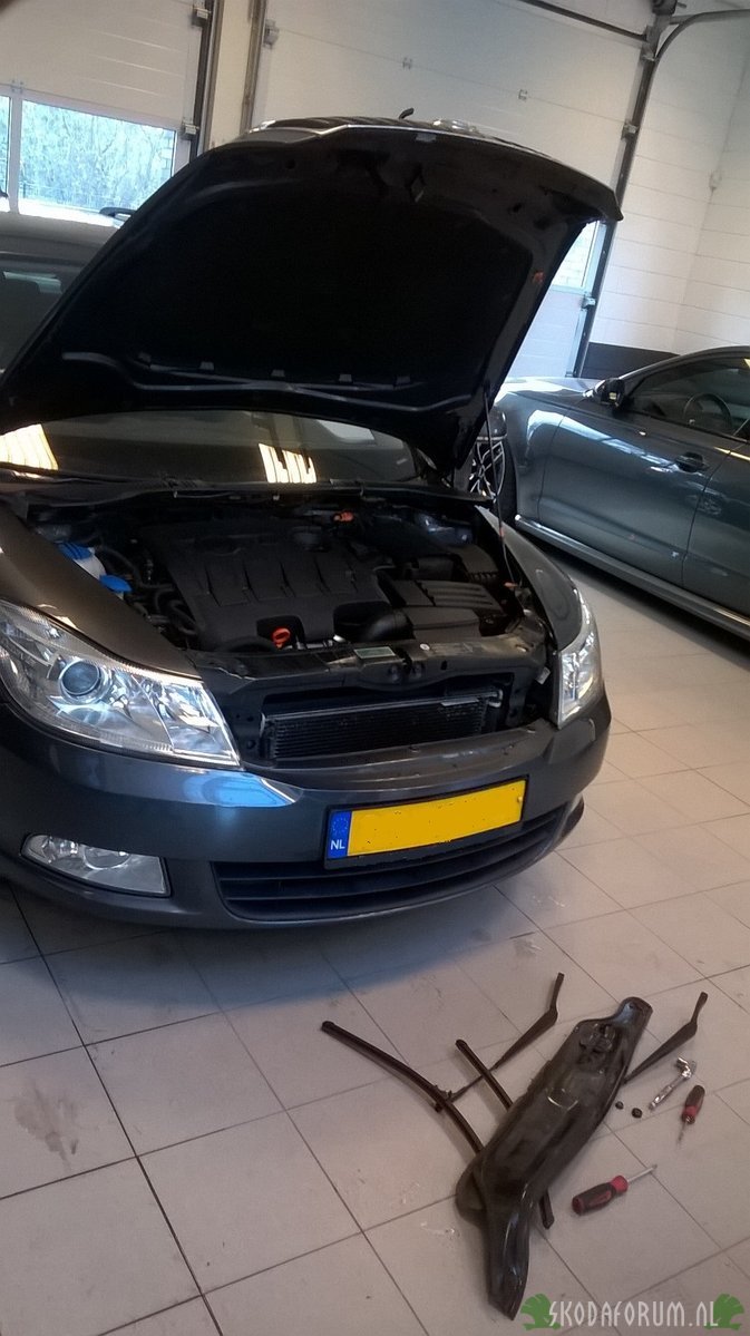

Na een tijdje wachten / koffie drinken en een beetje kletsen was het zover, mijn dikke Skoda was aan de beurt:cheer: Bij de O2FL zit de computer onder de paravanplaat (bij de ruitenwissers). Helaas moet bij de O2FL eerst de computer eruit om hem te kunnen unlocken.
Work in progress:
full

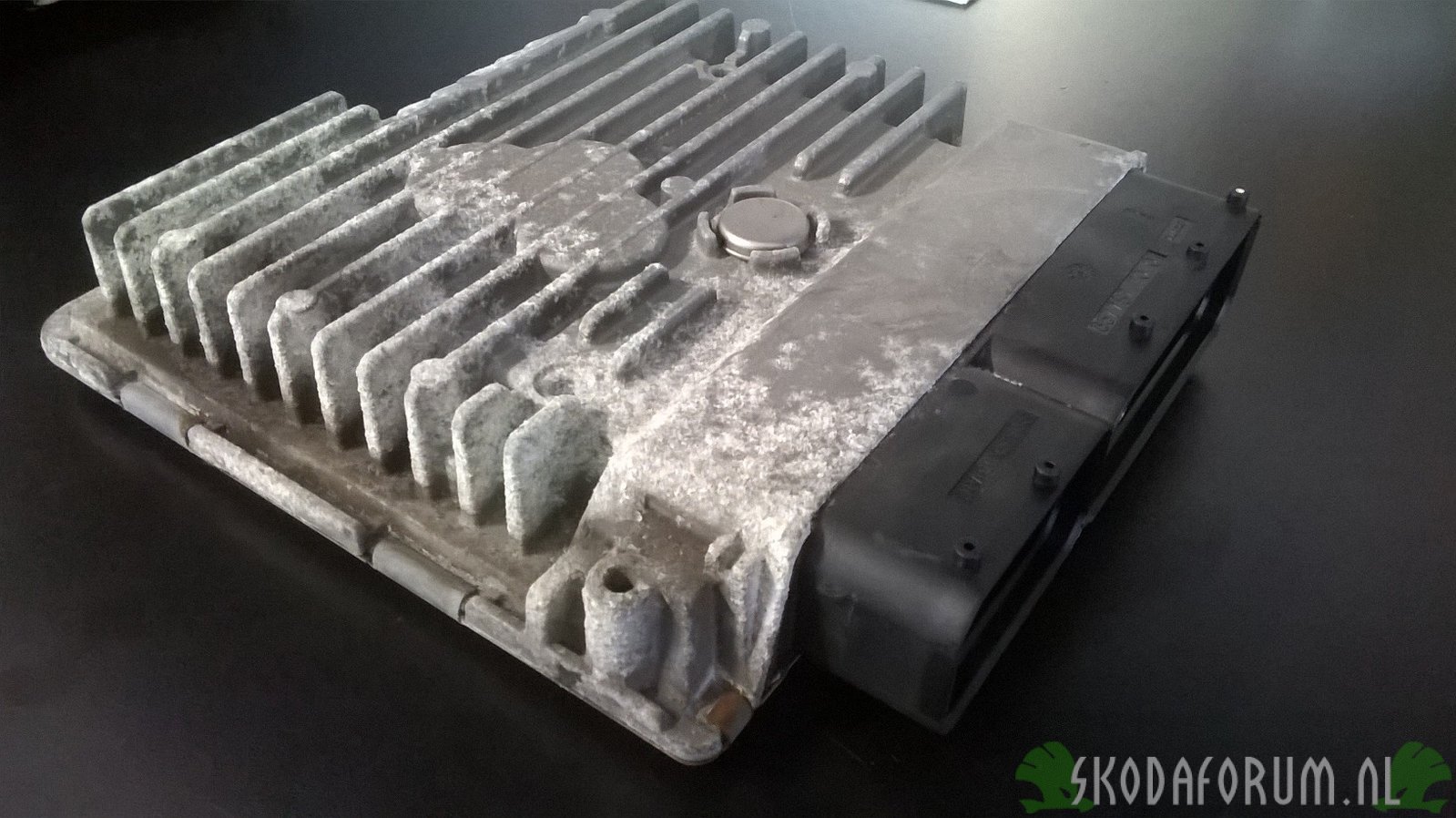

Ruitenwissers eraf gesloopt en nog wat zooi, en toen was de computer aan de beurt. Vreemde plaats van Skoda zo onder de ruitenwisser waar vocht en regenwater vrij makkelijk er bij kan. Zo ziet mijn computer er na 6 jaar uit. Gelukkig nog helemaal in orde, maar JD gaf aan dat er nog wel eens wat de geest geven als gevolg van het vocht:

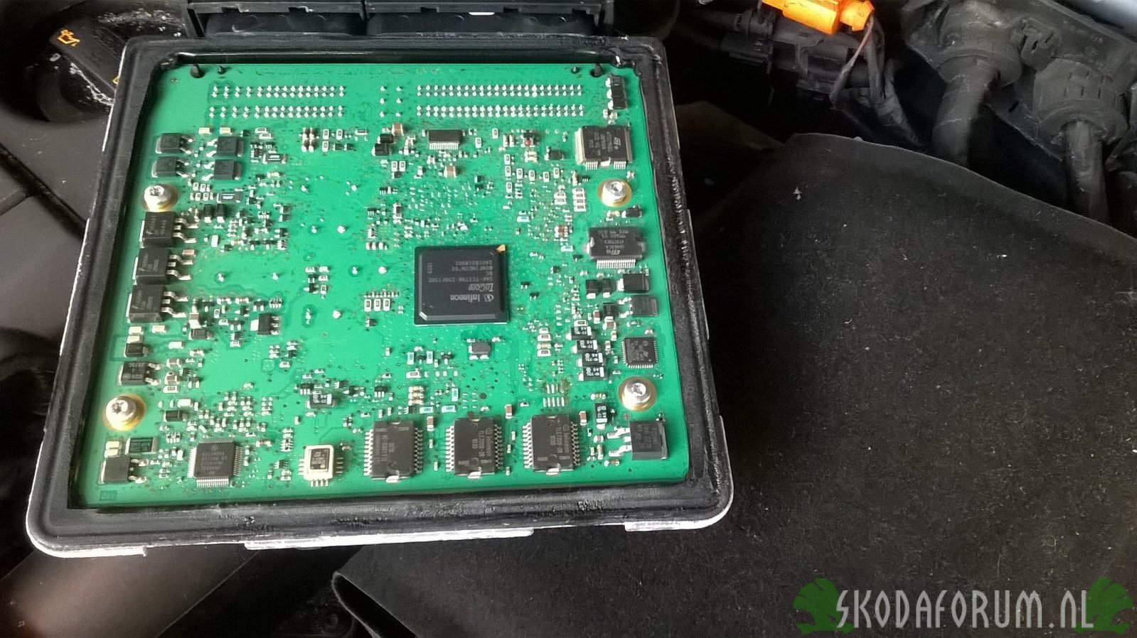

Daarna wordt de computer losgekoppelt en opengemaakt waarna hij geschikt wordt gemaakt voor tunen via de obd poort... fototje van de openliggende computer:

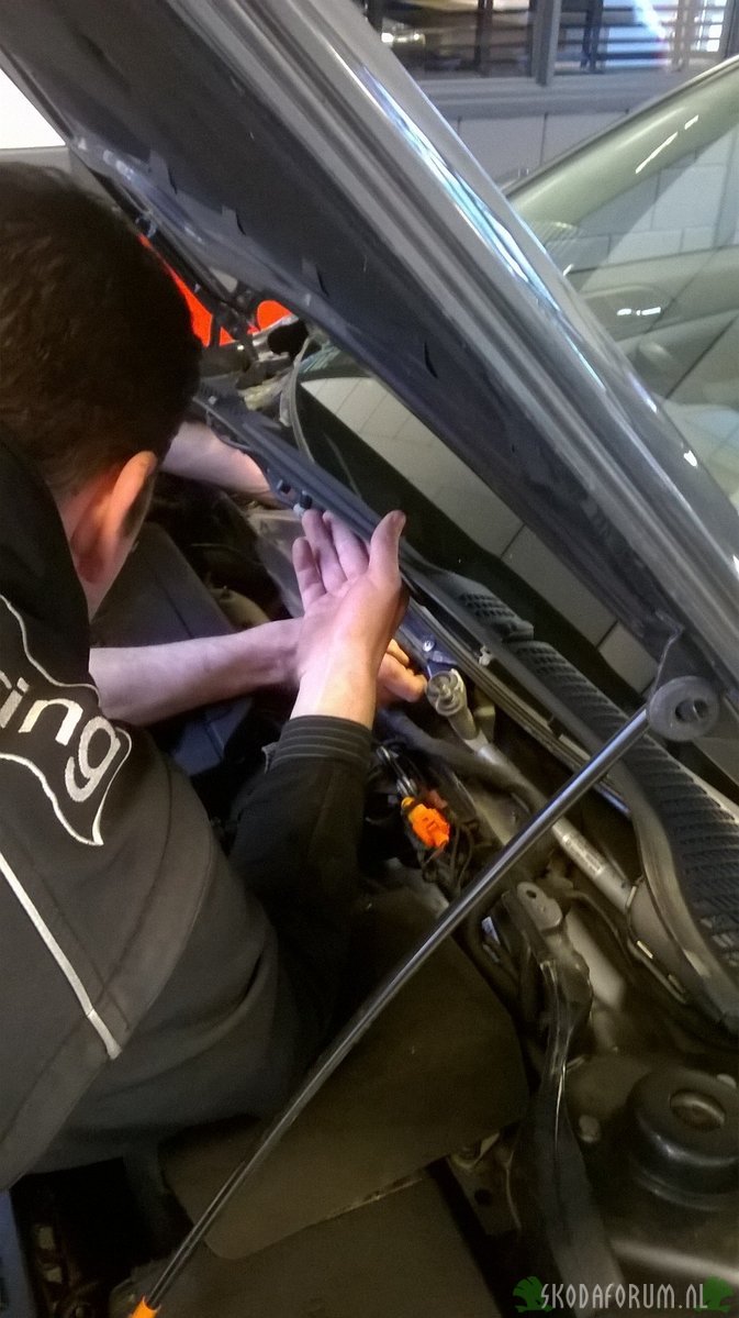

Gelukkig zijn ze bij JD zo verstandig om wat aan de vochtige plaats van de computer te doen.. de computer is tijdens het terugplaatsen netjes voorzien van een plastic jasje zodat het vocht minder makkelijk vrij spel heeft.. terugbouwen van de computer in actie:

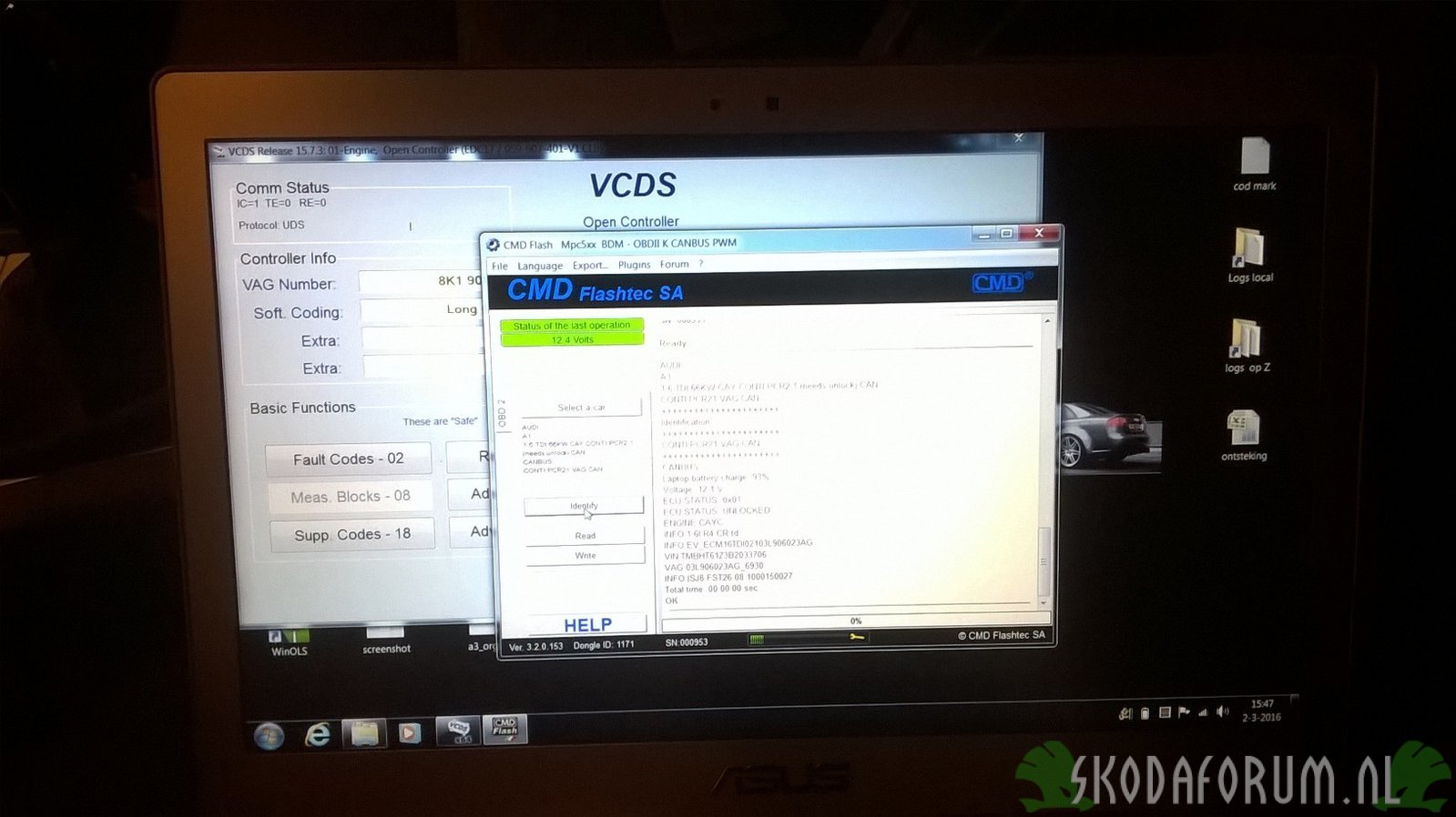

Daarna nog een kwestie van nieuwe software inladen via de obd poort met het programma CMD flashtec, dit nam slechts 4 minuten en een paar seconden in beslag, hier een foto waar het programma klaar staat om te starten:

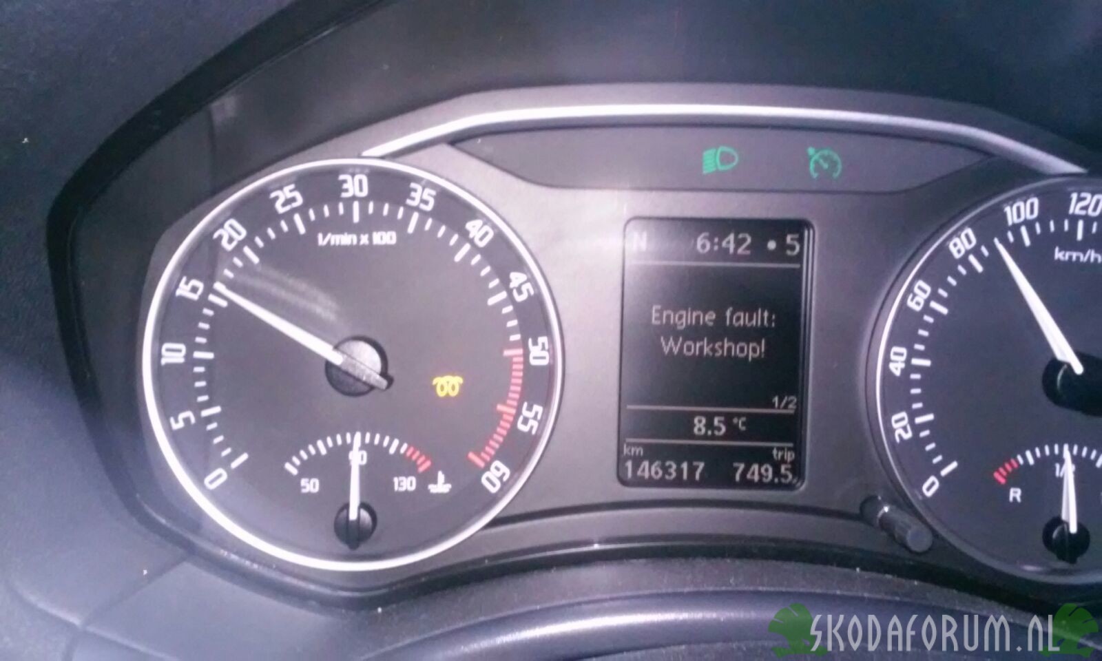

Helaas vanochtend foute boel...auto heeft het net niet gered om een jaar storingsvrij te zijn....maandag staat afspraak voor de keuring,morgenvroeg maar alvast wegbrengen enlaten uilezen:laugh:
