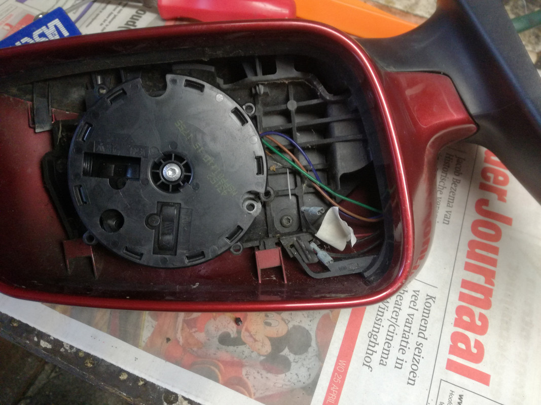

Glas er uit gepeuterd hou je dit over.
In de twee uitsparingen, en in het gat zitten de twee schroefjes die het draaimechanisme van het spiegelglas borgen.

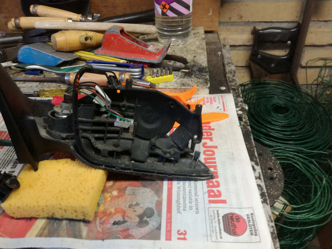

Twee kabeltjes van de spiegelverwarming, het draaimechanisme met stekker en een verzameling van spinrag stof en ander vuil.

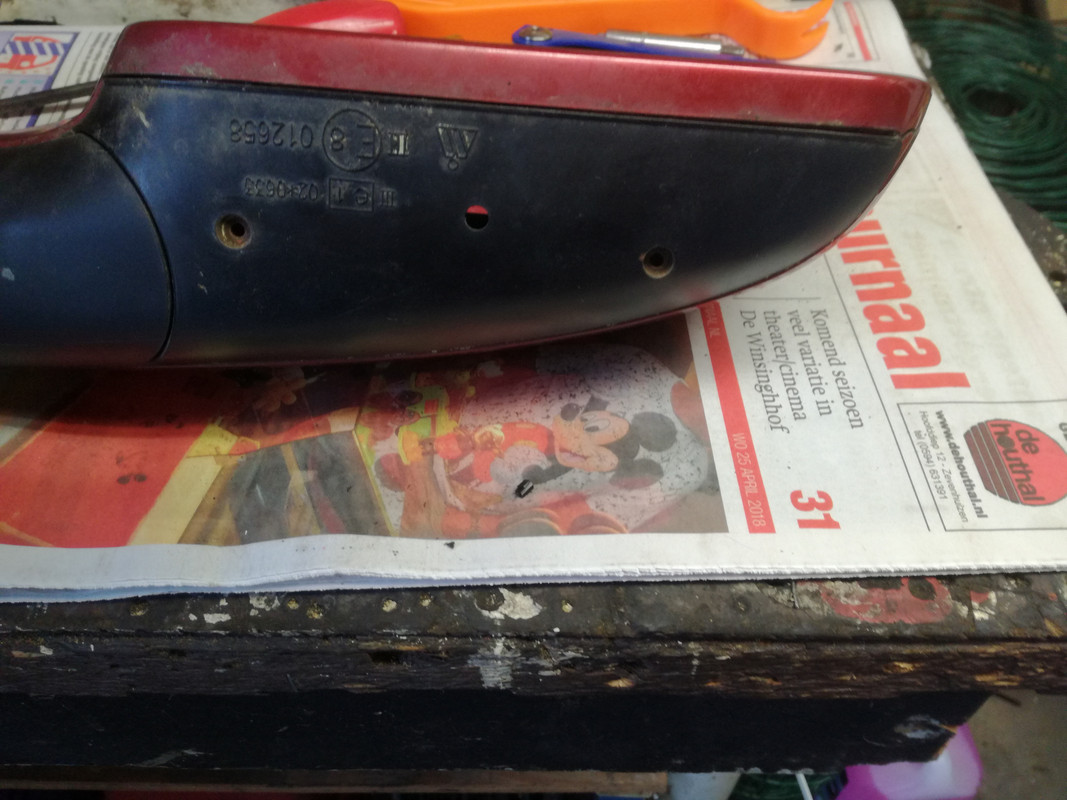

Aan de onderkant van de spiegel zitten twee schroefjes die het binnenframe van de spiegel borgen.
Voor dit klusje hoefden ze er niet uit, maar ach ik had de schroevendraaier toch in de hand, dus er uit.

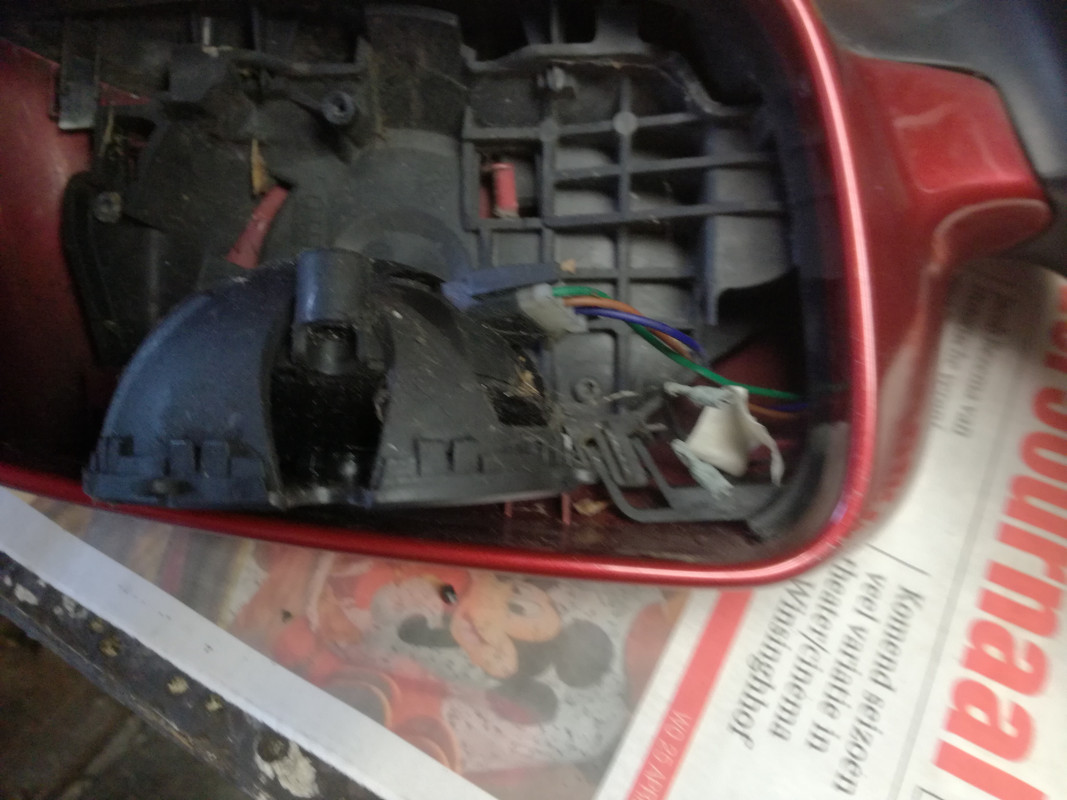

De kap van de spiegel los klikken doe je het best met wat zacht gereedschap bijvoorbeeld bekledinspateltjes.
Ik ben begonnen op de stengel die bij de grondplaat zit, op de kant die je nu niet ziet.
Beetje met beleid, en je voelt vanzelf wanneer de kap een beetje los komt.
De kant die hier in het zicht is ook even geholpen met een spateltje en je schuift de kap er zo af.
Dan houd je dit over.

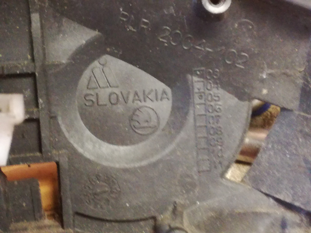

Dit is het land van herkomst van het binnenwerk.
