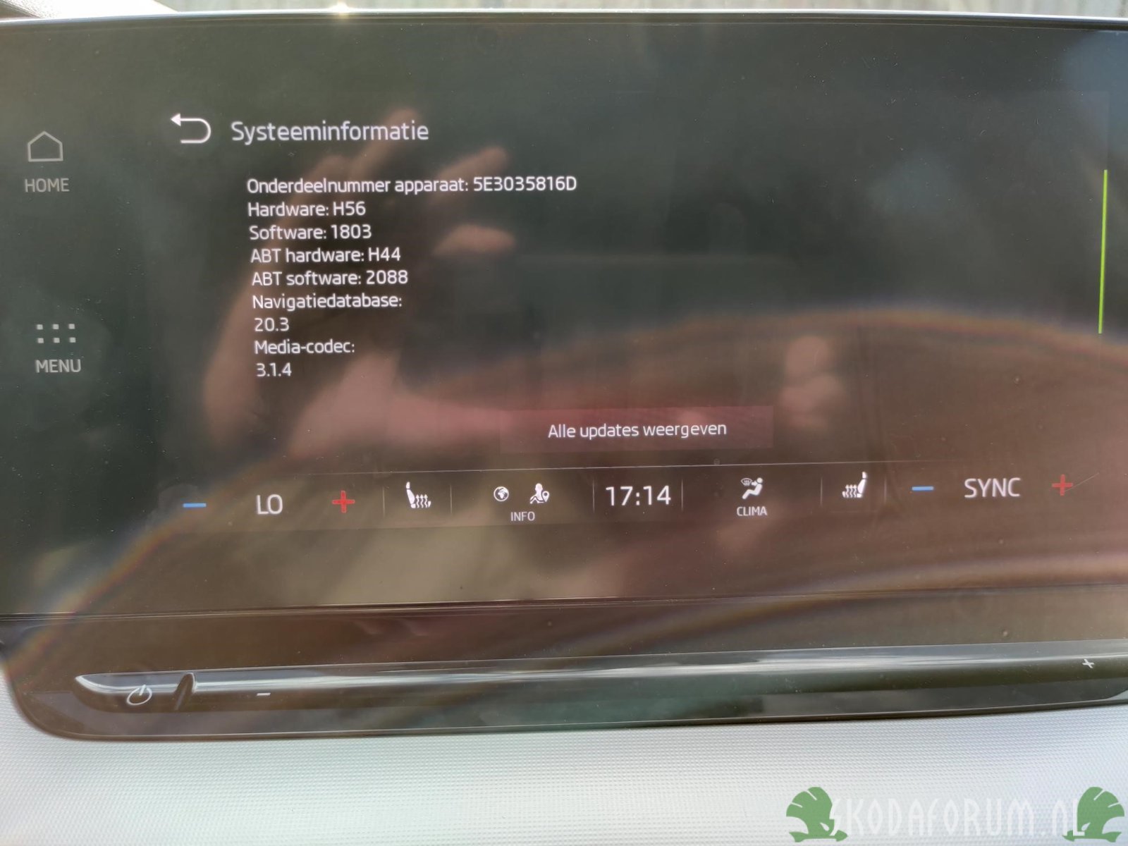

Auto is geupdate, terugroep actie voor airbag software, tevens de MIB update (de wk22 update).
Hardware: H56
Software: 1803 (was 1788)
ABT hardware: H44
ABT software: 2088
Navi DB: 20.3 (die wil maar niet geupdate worden via OTA) Ik denk dat 20.3 betekend 2020-Maart of 2020-Q3
Media Code: 3.1.4
Vanuit de dealer naar huis, zon 20 minuten, nog geen issues geconstateerd (fingers crossed). Wel zo fijn dat de airco met dit weer aan kan en niet dat het systeem een leeg scherm geeft.

EpicCobra
Hie kan je zien dat je een update hebt gehad?
ik heb hem nog maar kort natuurlijk maar heb nog nooit iets gemerkt van een update?
Wel werd mij verteld dat ik zowel de laatste hw als sw versie had, dat hebben ze voor afleveren allemaal geupdate?!?
herby1
Setup --> Systeeminformatie
mbt de updates, mijn ervaring en discussies met de dealer is dat ze alleen maar updates installeren indien daar een noodzaak voor is, niet omdat er een update klaar staat. Tenzij het planningsysteem zegt dat een een terugroep actie is (men krijgt dan een popup dat er ook een update moet worden geinstalleerd).
Dus iedere keer dat je auto de garage verlaat wil niet zeggen dat de auto ook updates heeft gehad.
De dealer gaf aan dat als de klant dit verzoek doet men deze liever niet uitvoert, dit heeft te maken met de verantwoordelijkheid als er tijdens de update iets mis gaat (maw de uren die ermee gemoeid zijn)

Ik zie dat jouw kaarten op 21.5 zitten terwijl de mijne op 20.3 zitten, de dealer weet niet waarom de kaartupdates niet via OTA binnen komen, of gebruik jij hiervoor je eigen wifi?
Ik heb ook geen idee hoe ik de updates kan forceren om te gaan controleren & downloaden.
