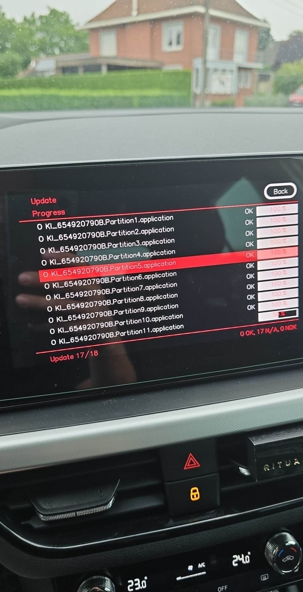

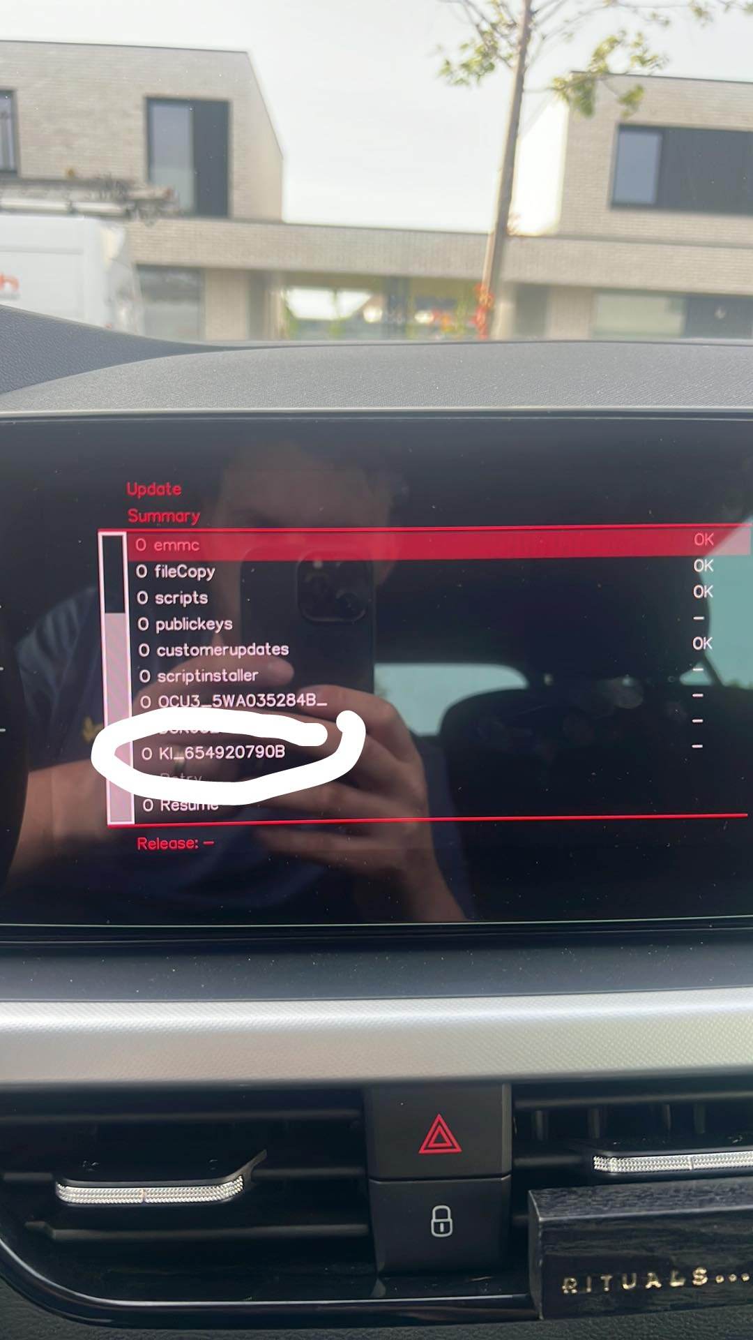

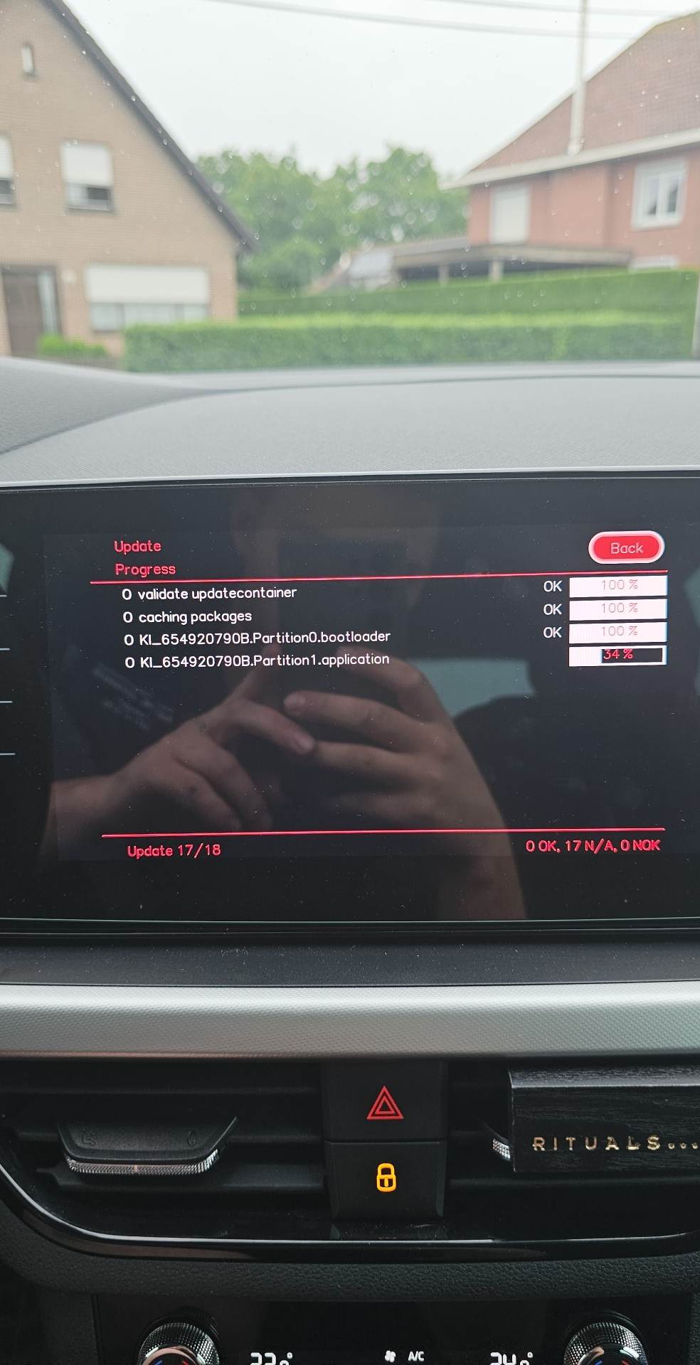

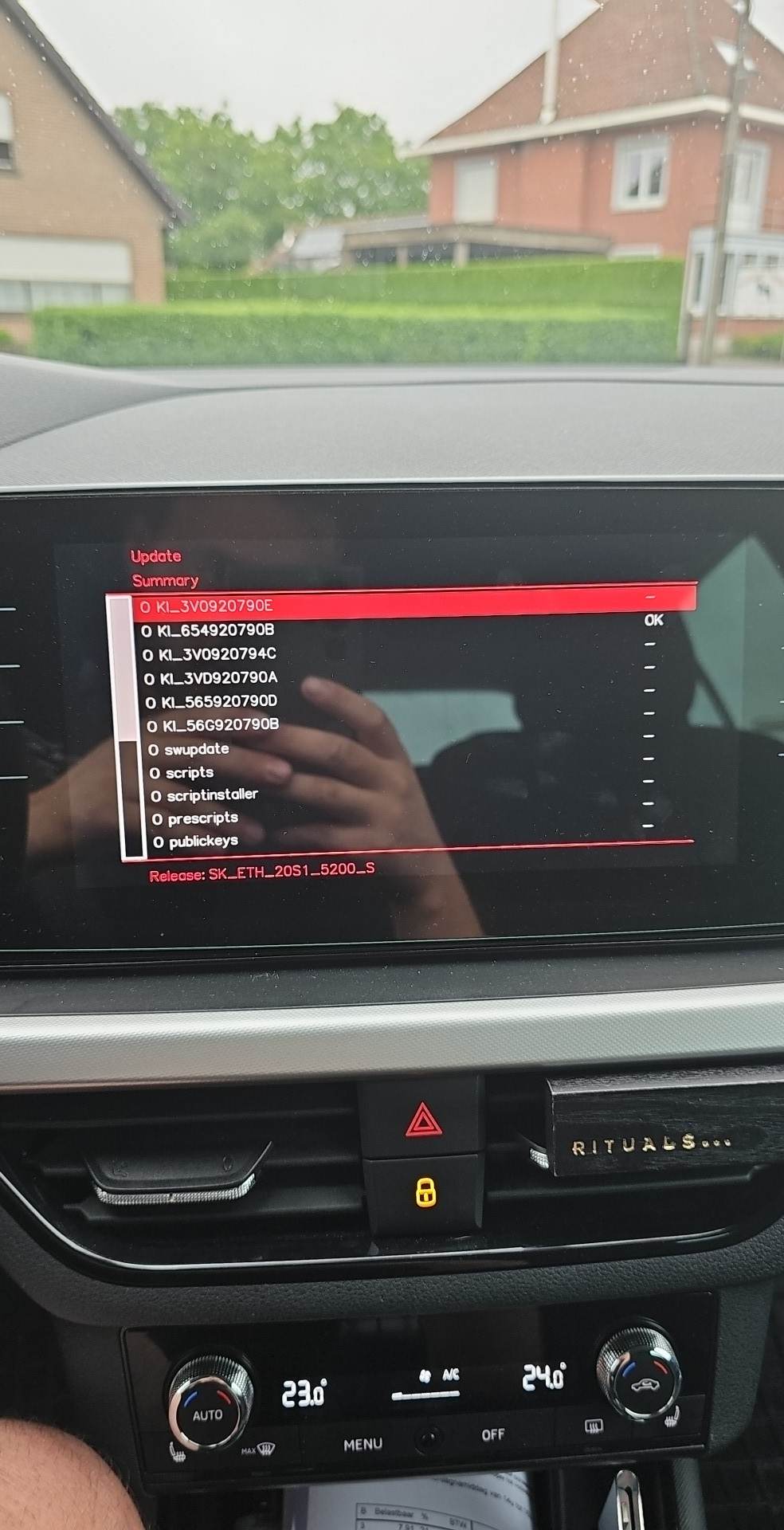

Wie van jullie kan even kijken welk softwareversie je nu draait van je Virtual Cockpit? Je kunt het ook terug zien in je service menu. Onderdeel van tellerbak begint met KI en dan wat cijfers erachter.
Ik heb even gekeken maar ik kan t niet vinden.. waar zou het moeten zitten met obd11/vcds..?
Heb onder dashboard, gateway en central electrics gekeken maar als ik bij adaptation zoek op virtual zie ik alleen pedal voorbij komen..
Rainesh
In obd11 / vcds is het module 17. Je ziet dan ook een onderdeelnummer linksboven staan of bij obd11 onder informatie bij module 17

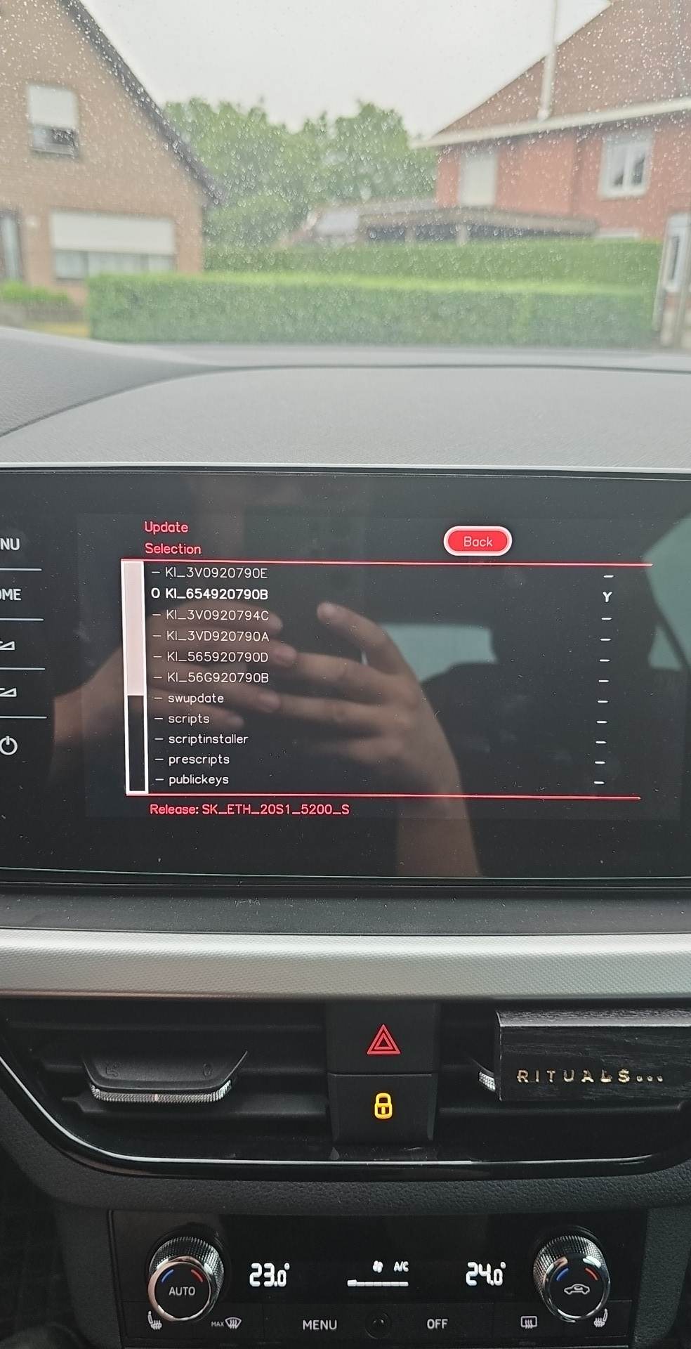

Im service menu ziet het er zo uit.
RoelF
Zat een beetje rond te neuzen in het service menu, maar ik kon dit overzicht niet vinden. Hoe kom je daar?
Rainesh
In versie informatie en dan log OF je stopt de update weer erin en dan scroll je naar beneden en zie je het ook staan.
RoelF
Ik heb de update niet meer op de usb staan. Nog een keer gekeken in het service menu. In het venster van 'Version information' heb ik alleen de opties 'Back button' of 'Info button'. Geen log.
