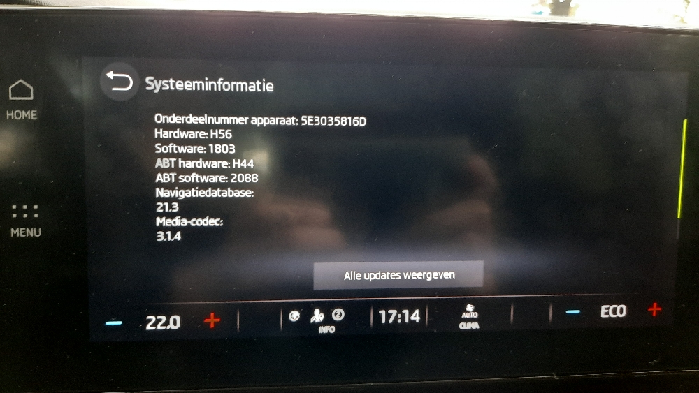

Die van mij gaat morgen weer terug voor updates ivm het niet kunnen opslaan van instellingen in de navigatie software.
coppe218
Ik heb met mij iv nu het volgende gekregen. Dus ook 1803
coppe218
En ik kreeg vervolgens meteen een OTA update aangeboden die nu bezig is. Helaas zijn mijn klachten over het navigatiesysteem nog niet opgelost. Skoda gaf nu aan dat ze met een vergelijkbare auto met hetzelfde probleem bezig waren, maar nog geen oplossing hadden. Ik wordt gebeld als er een oplossing is. Hetzij met nieuwe software hetzij met een nieuwe module.
