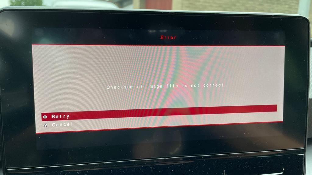

Blijkbaar heb ik de post van Rainesh over het hoofd gezien gisteren. Normaal volgens mijn bron zou direct mogelijk zijn om up te graden van 1788. (dit https://www.skodaforum.nl/forum/i/regelmatig-foutmeldingen.42633/post-1024096 was de referentie)
Maar als Rainesh zegt van beter via tussenstap te doen. Volg zeker deze weg.
Altijd op veilig spelen. Zorg dat je accu genoeg geladen is. Want 2x een upgrade doen van je systeem kan lang duren. 30min per firmware minimum. Als je de stuurdoos bricked, is dit een duur grapje (1400€ ongeveer + werk)
jesse_s93
Ik heb bij een Seat Leon meegemaakt die op 1803 zat dat je eerst naar 1899 moest en daarna door naar 1940. Via @Rainesh had ik de software voor de Leon gekocht (1940). In het updateproces kreeg ik telkens een checksum error. Terug naar @Rainesh met de foutmelding en daarbij dachten we dat de fout eerst bij de usb of het downloaden lag. Hij gaf nog aan dat het normaliter in één keer zou moeten kunnen. Echter, het bleek toch niet in één keer te kunnen. Met tussenstap naar 1899 en daarna door naar 1940.
Let op. Bovenstaande zijn versie voor de Seat Leon KL, niet specifiek voor de Octavia. Mocht je vroeg in het update proces een checksum error krijgen, dan zul je voor de Octavia eerst naar 1896 moeten. Zo niet, dan zou je in één keer naar 1941 moeten kunnen gaan.
Ja precies. En bij de PHEV volsta je gewoon prima met een opgelade hybride accu. Dan blijft ook het reguliere boeltje onder spanning. Bij PHEV is bij contact aan het boordnet iets van 13,2 V en zodra in "Ready" modus gewoon 14.4-14.7V. Prima om dan dus het systeem te doen. En anders (bij regulier ipv PHEV) kun je altijd nog een acculader eraan hangen mocht je de motor niet willen draaien.
