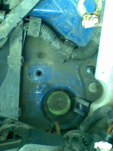

Ik heb dus zoals Gieliovd gezegd had van dat potje die wat dieper zit . Ik heb het vandaag gevonden . Het oliepeil van de remmen is perfect op peil , dus ligt het daar niet aan . Maar aan wat dan wel he . Heb het gisteren niet tegen gekomen , bij gewoon remmen gaat alles nog perfect het is echt als je diep in de remmen gaat dat het stuur zo lastig draait, duurt ook niet heel lang .
Heb een paar foto's genomen van dat potteke.

Ha , ik dacht dat ik gelezen had dat dit dezelfde vloeistof was , nee dus heb dat nog niet gevonden . Is dat dat potje dat zo onhandig zit dat je bedoelt ?
Gieliovd
Dit is een heel klein potje. Als je eronder kijkt zie je ook een metalen buisje zitten. Dit is je hoofdremcilinder. Deze zit middels de rembekrachtiger aan je pedaal verbonden.
Er zit helemaal beneden in de motorruimte voorstaand rechts, bij de koplamp, onder de accu, bij het ruitensproeiervloeistof reservoir een ander vaatje. Dit vaatje ligt gewoon vlak en er zal wel vuil op liggen. Je ziet een dop zitten en de rest zit onder het metaal.
Voor het gemak toch maar eens een foto opgeritseld.
Voordat je dit gaat openen zou ik toch wel willen aanraden het uiterst goed schoon te maken. Troep wil je niet in die reservoirtjes hebben! Kleine leidingkjes, pompjes, brrrr!
Ik had het trouwens dus wel goed: een GROENE dop.
Als je hem nu niet vindt dan geef ik het op.

Ik heb vandaag het bewuste onzichtbare potje gaan zoeken en gevonden . Onder de batterij dan nog wel. Je kan enkel een hoekje van het dekseltje zien ,meer niet . Dus dat word zonder eerst eens te checken richting garage en melden dat mijn stuurbekrachtiging het niet/nauwelijks doet als ik stevig rem.
Batterij moet er hoogstwaarschijnlijk uit . Hopelijk moet ik dan niet van alles terug gaan aanleren , bv het onderste en bovenste punt van de ramen en zo.
