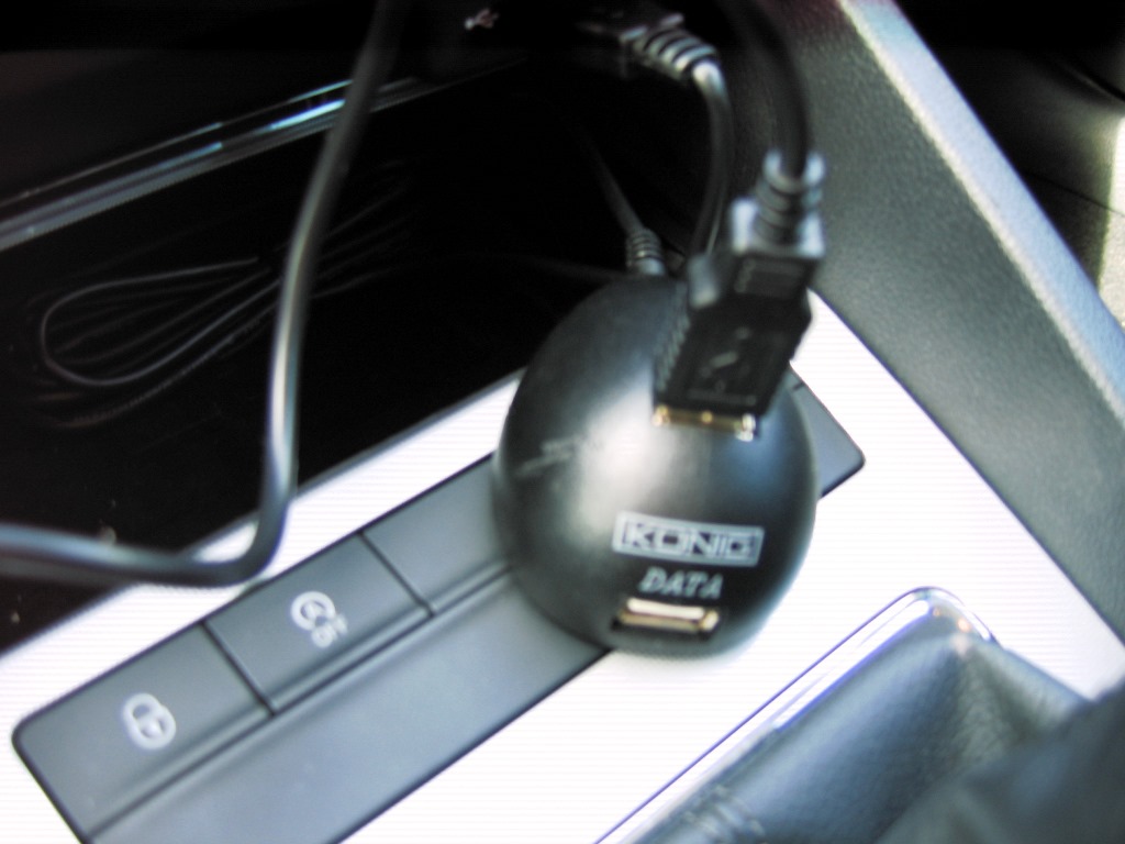

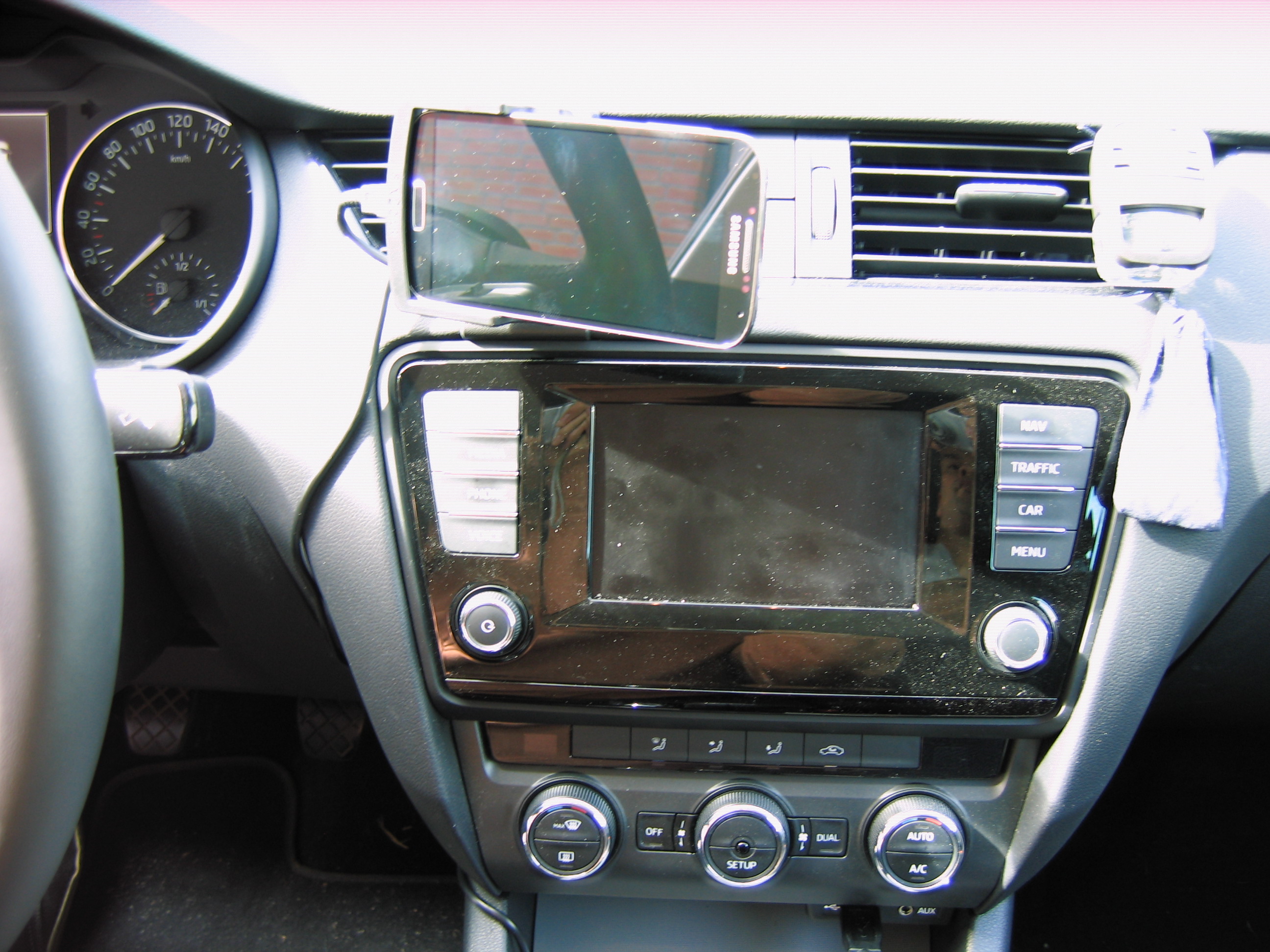

brodit pro clip over het luchtrooster, daarop een fix2car Samsung s4 houder.

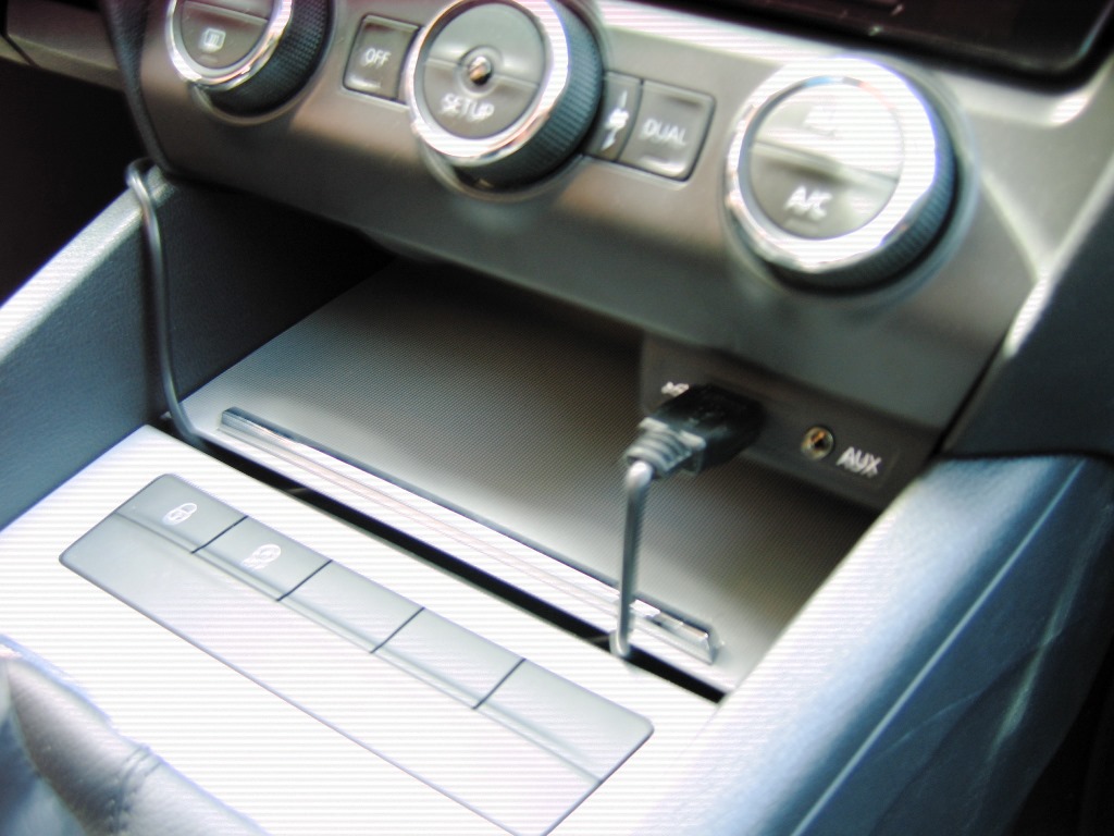

voeding komt van usb aansluiting onder de radio, om de data functie vrij te houden zit er een Konig (via kabeltje.com) usb splitter tussen, deze splits data en power, de telefoon zit op de power aansluiting, op de data aansluiting kan dan nog een USB stick voor muziek, werkt prima zo.
voedingskabel heb ik geklemd tussen 2 delen van het dashboard (ter hoogte van je rechter knie) zodat deze strak blijft zitten.
excuses voor de matige kwaliteit fotos, zijn gemaakt met een extreem oude digitale camera.
Die kabel langs het dashboard wil ik dus juist absoluut niet. Ik denk dat de Kuda de beste oplossing is. Dan hoef ik alleen nog maar een kort kabeltje te trekken naar de houder en voor de rest dus geen draden.

In mijn (tijdelijke) O2 heb ik de kabel voor een deel tussen het dashboard en de radio-omlijsting kunnen wegstoppen. In de O3 wil ik dat ook weer proberen, ik heb bij de dealer al even gekeken en het oppervlak van het dashboard lijkt zacht genoeg om het te doen. In de O2 gaat de kabel vervolgens naar de aansteker op de middentunnel.
Voor de O3 wil ik een aansluiting maken in de zekeringen kast zoals beschreven op briscode en wil ik het eigenlijk voor elkaar krijgen of het snoer via de omlijsting achter het dashboard terecht kan komen en van daar langs de stuurkolom naar het vakje bij voor de zekeringen kast.
