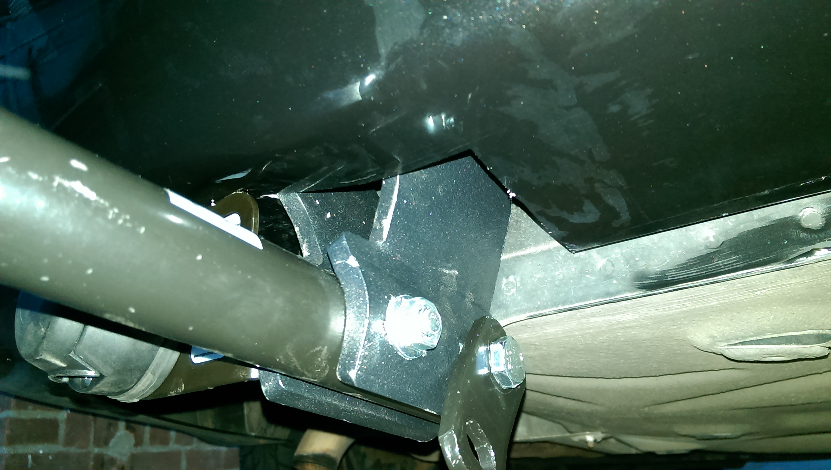

@woutr deze foto is niet prachtig zo met 50 tinten zwart, maar zo zie je goed de 'uitsparing' in de bumper. Mocht je een keer in de buurt zijn, dan ben je welkom om even langs te komen!
@Cordoba Kan zeker dat het aan de fabrikant van de trekhaak ligt of er in de bumper gezaagd moet worden of niet. Toch zou ik niet weten welk type zonder 'cosmetische correctie' gemonteerd kan worden.
@Marque Het merk Brink dat R.Heikamp noemt (zie ook de 3e foto in post#22 van dit topic) is er in elk geval één, het is mogelijk dat er bij mij dezelfde trekhaak onder zit als bij R.Heikamp, maar bij mij zit er geen merk/type plaatje naast de stekkerdoos.
