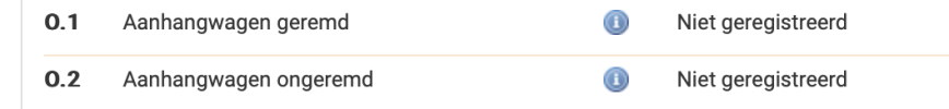

Ik moet mijn auto nog ophalen bij de (PON) dealer. Auto komt ook uit DLD en heb er een afneembare trekhaak bij besteld.. Juist voor de incidentele aanhangwagen bij de Ikea of iets dergelijks. Nu had de auto nog geen kenteken toen ik hem kocht maar nu zie ik dat er "Niet geregistreerd" staan op RDW-ovi. Is dat iets wat PON nog moet melden bij het RDW voor oplevering? Aanvulling: Auto is ook gekocht bij PON. Zij hebben zelf de import gedaan en aangeboden aan de NL-markt voor verkoop.

@Pomeranian Je bedoeld "niet-geregistreerd" bij trekgewicht, zowel geremd als ongeremd?
Dan mag je er ook geen aanhanger mee trekken, alleen een fietsendrager. PON kan dat niet fixen, je CoC document van de auto zal hier geen vermelding hebben en dat neemt de RDW dan over.

@Pomeranian : dat vraag ik niet, ik kan wel lezen… :arghh:
Wat staat er bij F.3…?
Als daar ook “niet geregistreerd“ staat, valt er niks te verhogen bij de RDW!
Is dat niet een sommetje dan van andere gewichten? Overigens wordt er op de site van de RDW met geen woord gerept over F.3. Wel over F.1 en F.2 bij het gewicht van het voertuig zelf. Niet i.r.t. de aanhangwagen.
Dat is in de meeste gevallen inderdaad som van max. trekgewicht geremd en max. toelaatbaar van de wagen.
Uitzonderingen, zijn sommige Franse wagens én wagens waarvoor geen trekgewicht is afgegeven…
