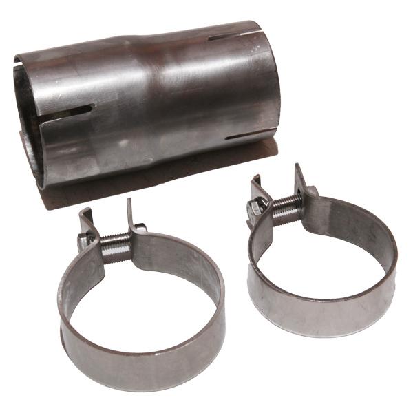

Vooraan is het gewoon de juist de originele klem los te schroeven. Achteraan (kijk rode lijn) dien je met een uitlaat zaag de buis mooi door midden te zagen. (wel even goed uitmeten waar je moet gaan snijden/zagen)
Stap 3:
Nadat je de originele midden demper hebt verwijderd kan je aan de slag voor de nieuwe te installeren. Beng de klemmen en verbindingsstukken aan op de middendemper delete en zet deze eerst vooraan een beetje vast en zet dan ook achteraan de klemmen vast. schroef dan alles mooi vast en dan ben je zo goed als klaar !

Ja hoor.. in de kit die ik heb thuis gehad zaten 2 klemmen & 1x een verbindingsstuk. Ik dacht zelf dat dit genoeg was voor de install omdat vooraan je al een verbindingsstuk hebt met klemmen er op. alleen is de midden demper detele buit een andere diameter waardoor de originele klemmen en verbindingsstuk niet genoeg klemde en dus zou loskomen. ik heb zelf dit nu voorlopig kunnen oplossen door een ander verbindingsstuk en klemmen van een golf r er onder te zetten die toch beter klemde. ik heb dan ook een 2de set met een verbindingsstuk en de 2 bijhorende klemmen.dus zeker deze direct bij bestellen & je hebt geen problemen.
