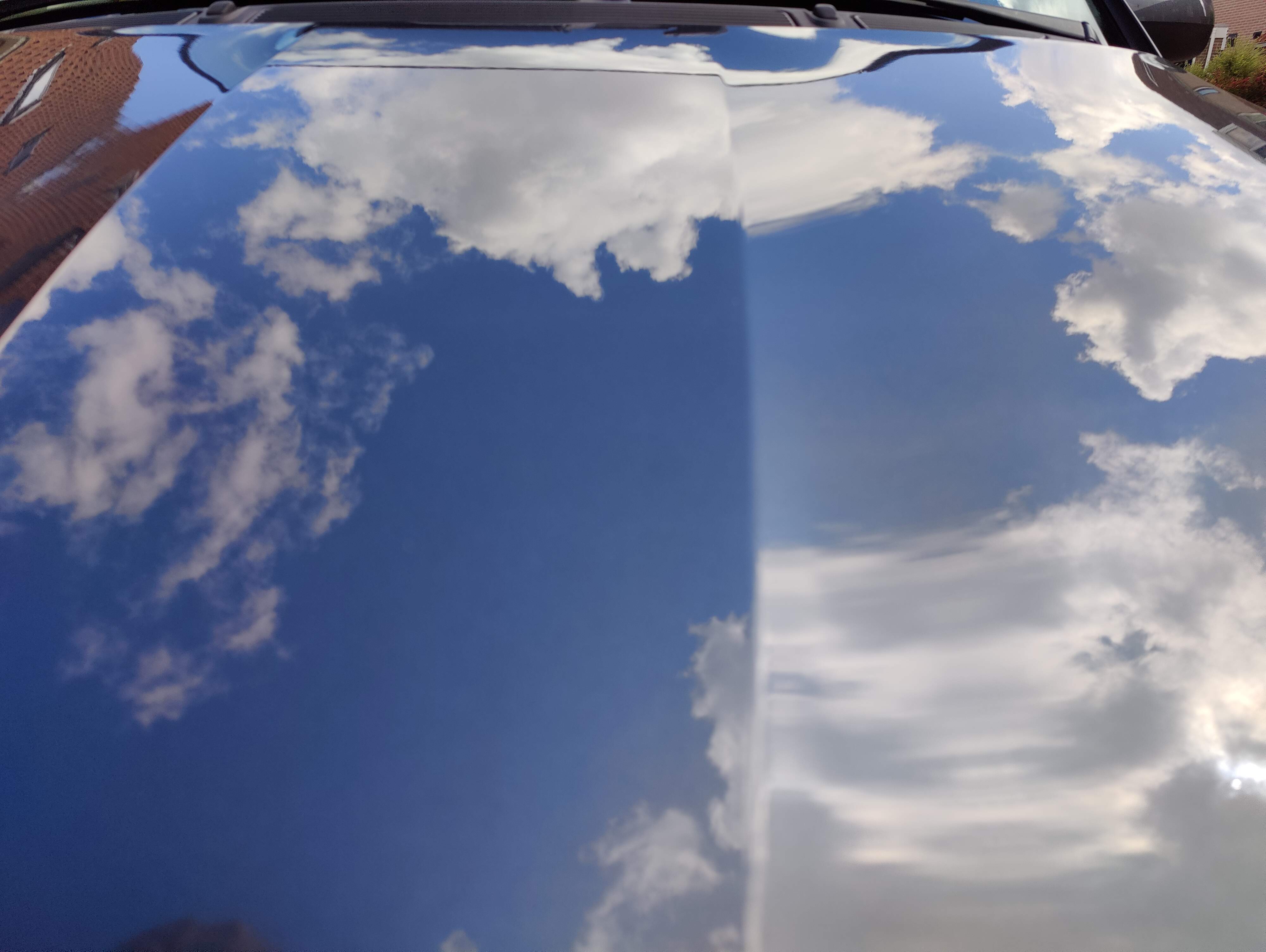

Na wat zoek-en leeswerk afgelopen dagen mijn auto in de handen van Peter Poets (je verzint 't niet) gegeven.
Moet zeggen dat t een hap geld was, maar ik krijg t niet zo netjes.
Er zit een glaze van Caraat op nu.
Voor de behandeling:
Erna:
Nu wachten op een paar centen om of te tunen of de zaak schoon te laten maken met walnutblasten (als dat nodig zou zijn)
