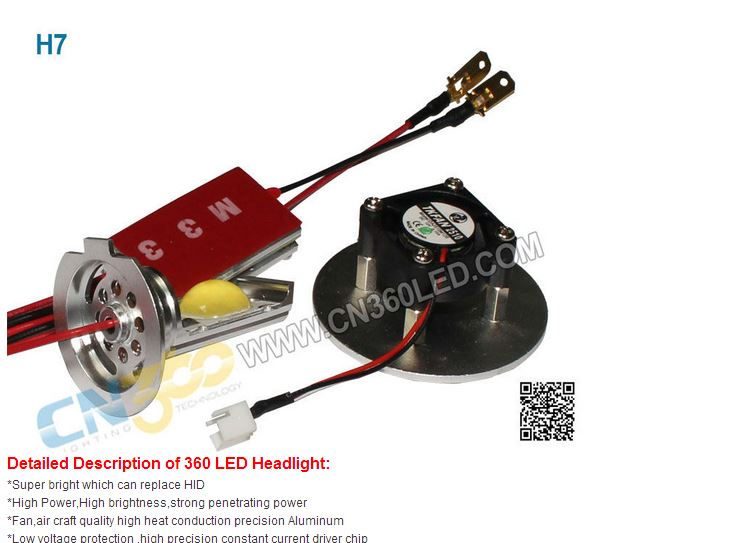

peterbaarlo
kleine ventilator op lampvoet ????
volgens mij bedoel je een koel lichaam
ze laten het niet duidelijk zien maar al deze led h7 dingen hebben een plaat met fan:
mmm, inderdaad en is dan ook voor het eerst dat ik dat zie.
Vraag me alleen dan weer af hoe die fan zich gaat houden in de vochtige omgeving in herfst / wintertijd ?
peterbaarlo
de fan zit in de koplamp. dus geen problemen met vocht. maar het is natuurlijk een slechte oplossing, na verloop van tijd wordt het heet in de koplamp, zeker in de zomer.
ik denk dat retro fit LED lampen nog wel even op zich laten wachten, de beste led chips zetten 40% van de opgenomen energie om in licht dus je hebt bij de chip nog best wel wat warmte die je moet afvoeren.
de full led koplampen bij audi en seat zitten erg clever in elkaar, daar wordt de warmte naar de buitenkant van de koplamp afgevoerd, bij retrofit LED blijf je de warmte in de koplamp houden.
MeneerB
Prachtige kreten allemaal: "air craft quality high heat conduction precision aluminium" :deuk:
Wat een kul..
Mijn ervaring is dat dit soort kleine fans niet lang zullen meegaan. En het probleem is ook dat je het eerst niet merkt als hij het heeft begeven. Daarna zul je in het ongunstigste geval je hele koplamp unit moeten vervangen.
