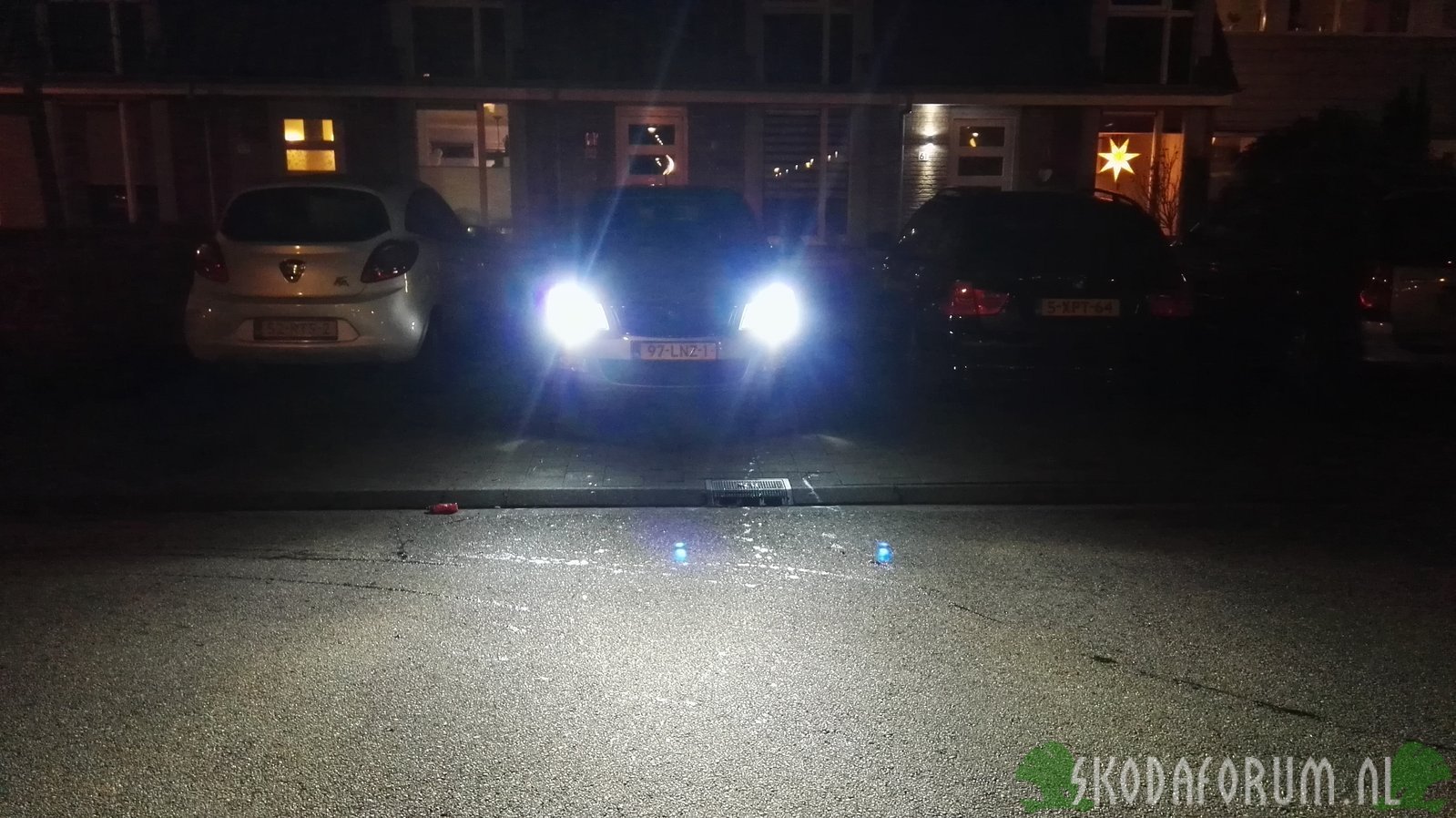

@chris01, ik heb ook 5000k Xenon aftermarket geplaatst, maar ik vind ze nog best blauwig (zie avatar), hoe is dat bij jou?
Voor het grootlicht heb ik H1 ledlampen besteld bij oom Ali, deze zijn nog niet binnen dus kan er nog niets over zeggen.
De mistlampen heb ik vervangen voor led met weerstanden (zie beginpost), deze gaan netjes dimmend uit bij de cornering functie.

Maurits1982
@Skoda-MAN, dat ligt aan de kwaliteit van de camera (telefoon), maar ik ben met je eens dat het meer strooilicht heeft dan de OEM Xenon.
Met een beslagen (condens op buitenkant) koplampunit is het veel erger, die foto heb ik maar verwijderd :D
Skoda-MAN
Ik heb ergens gelezen dat voor lenskoplampen zogenaamde R xenon lampen gebruikt worden die hebben een zwart stukje op het glas van de lamp om strooilicht te voorkomen en die hebben dan ook een E keurmerk.
Kent iemand die R xenon lampen en wat is het lichtbeeld?

Maurits1982
Het strooilicht heeft denk ik ook te maken met het stuk reflector dat links of rechts naast de projector zit, deze zijn vaak zwart of zitten er niet bij OEM Xenon lichtunits.
Edit:
Toch niet helemaal waar, dezelfde unit als in een O2FL met af fabriek Halogeen, op de projector na dan.
Ik ben nu toch wel benieuwd hoe de Xenon af fabriek er uit ziet op een 02FL of dit echt zo veel verschil maakt met aftermarket Xenon.
Is er iemand die zijn af fabriek Xenon op de gevoelige sensor wil vastleggen (liefst van voor de auto) en deze hier wil laten zien?
