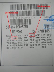

Even je boekje pakken en op de sticker kijken, deze staat ook in de kofferbak.
Daarop staan die PR nummers en weet je welke schijf je nodig hebt

EDIT: even gegoogled en dan zie ik uit een voorbeeld (zie plaatje hieronder) dat ik van mijn sticker de codes '1KP' (achteras) en '1NL' (vooras) moet aflezen, klopt dat?
Corresponderen deze vervolgens weer met de codes in ETKA, begrijp ik dat goed? '1KP' kan ik terugvinden in ETKA en staat voor een remschijf met VAG nr. 1J0615601N (232X9, steek 5/100)
'1NL' kan ik echter niet terugvinden in ETKA (zie ook screenshot uit startpost) Nu vond ik nog een topic (http://www.skodacommunity.de/threads/pr-nummer-falsch.93826/) van iemand die dit ook niet snapt en ook op zoek is naar specs. omtrent de remschijven.
Verder lees ik dat PRCode: 1NL = covers for alloy wheels....?? :sterretjes: Die code heeft dus helemaal niets met de remschijven te maken, zoals afgebeeld in de voorbeelden hieronder.
Op sommige stickers staat een code afgedrukt voor de remschijven aan de voorzijde, maar lang niet altijd. Wanneer je deze code mist op je sticker, schijnt je dealer op basis van het VIN een complete lijst met PR codes te kunnen uitprinten voor jouw specifieke auto. Daar staat de code als het goed is, wel tussen.
Voorbeeld wat ik op internet vond:

Update: ik weet inmiddels de antwoorden. Mijn Octavia I heeft aan de voorzijde remschijven 288mm (25mm dikte) geventileerd (tussen de 2 vlakke schijfvlakken, that is) en 232mm (9mm dikte) achterzijde massief. Bijbehorende remblokjes lijken te zijn:
