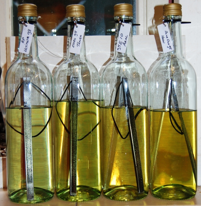

Het is dan zover, vandaag de volgende benzine's gehaald en in "Ilja Gort glaasjes" gestopt (van links naar rechts):
- BP Ultimate 98: voor zover bekend de ethanol armste benzine die nog te koop is samen met V-power van Shell... droge ethanol gehalte onder de 2% maar meestal onder de 1%.....
- Tango euro 95: tot 8% droge ethanol omdat bijmengen goedkoper is (lees: mees subsidie oplevert) en dus bij prijsvechters overmatig in het mengsel zit
- Aral 95 E10: ff naar Duitsland gekart om te halen... hier is de discussie om begonnen dus die mag zeker niet ontbreken.... droge ethanol gehalte rond de 15% (ook hier geld dat het goedkoper is om er meer in te stoppen)
- Haan BlueOne 95: de revolutie op benzinegebied: natte ethanol! Goedkoper te produceren omdat je het niet hoeft te drogen, daarom ook milieuvriendelijker en bij de F1 spuiten ze ook waterhoudende brandstof in om de motor extra te koelen dus dit moet ook goed spul zijn... natte ethanol gehalte tussen de 20-22%
meer info op http://members.upc.nl/h.hoften9/hoofdstukken/brandstoffen/brandstoffen_anwb.pdf
dus... 2,5mm gaatje in de dop geboord om de tankontluchting te simuleren (afdichtkartonnetje wel gedraaid zodat er geen direct gat naar buiten is), lijntje op de fles voor het vloeistof niveau zonder extra inhoud en op de weegschaal (in grammen):
- ultimate 98: 784
- euro 95: 811
- 95 E10: 796
- BlueOne 95: 777
vervolgens de extra's erin: alu staafje & stalen staafje (om tanks te simuleren) en vlotterbakpakking uit oude voorraad (niet gegarandeerd ethanol bestendig om o-ring ellende te simuleren) aan messing draadje (wat niet in de benzine's hangt)... weer een lijntje op de fles(omdat het vloeistofpeil gestegen is) en weer op de weegschaal:
•ultimate 98: 852
•euro 95: 881
•95 E10: 865
•BlueOne 95: 846
in het raamkozijn naast het open raam zodat er temperatuurverschillen zijn die vergelijkbaar zijn met een houten/halfsteens schuur (mijn garage is top geïsoleerd) en dan een doos erover.... in een tank is het tenslotte ook donker...
en nu maar afwachten .... iedere maand een update of er moet tussendoor iets bijzonders gebeuren!
(en mochten jullie je afvragen waarom er geen stukje plastic of poly tank in hangt: ik had het materiaal niet tot mijn beschikking en bovendien zijn daar al genoeg voorbeelden van dat het fout gaat.... harsen die oplossen en plastics die week worden)

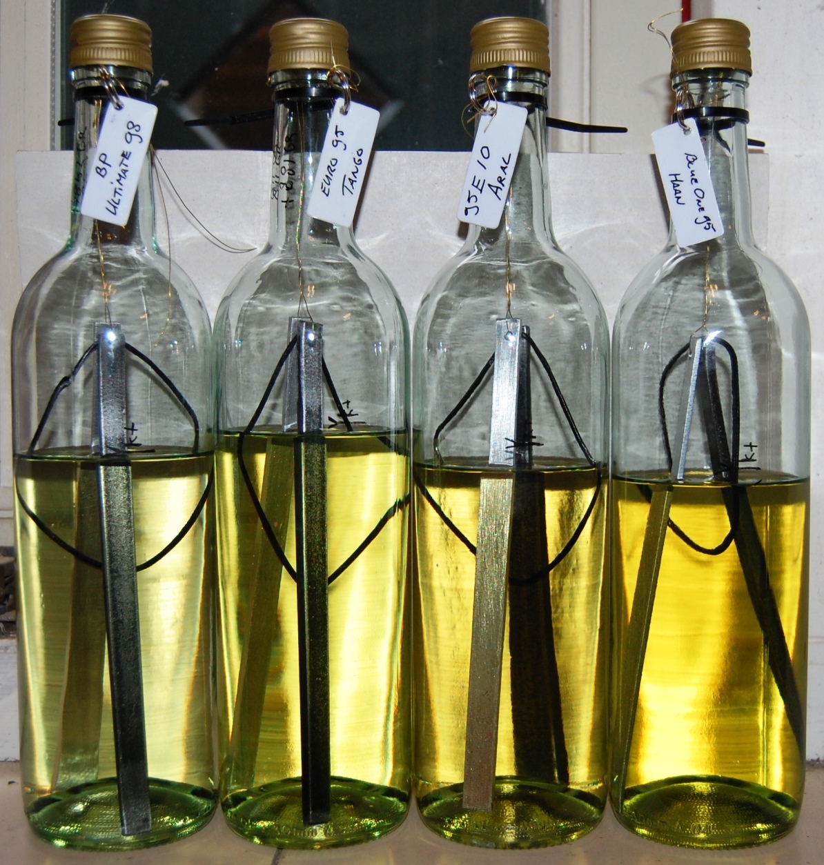

Gepost 24 november 2013 - 09:59
en we zijn ondertussen 2 maanden verder...
op het eerste gezicht gaan rare dingen aan de hand, geen laagvorming, geen weggerotte o-ringen, geen aangetast metaal of alu...
afgelopen maand wel weer het nodige verdampt (t.o.v. het startgewicht):
BP Ultimate 98: -7 gram (-8 gram)
Tango Euro 95: -10 gram (-12 gram)
Aral 95E10: -19 gram (-23 gram)
Haan BlueOne 95 : -14 gram (-17 gram)
is wel wat harder gegaan dan vorige maand, de temperaturen varieerden ook wat meer de afgelopen 4 weken
één ding wat wel opviel: in de BlueOne fles lost de lak vrolijk verder op, in de E10 fles is het eerste fliepje lak ook los aan het laten...
Gepost 05 januari 2014 - 19:30
dik 3 maanden verder... geen schimmel, algen, zeemonsters te bekkennen.. ziet er nog exact hetzelfde uit als vorige maand. Natuurlijk wel weer wat verdampt (t.o.v. het startgewicht):
BP Ultimate 98: -4 gram (-12 gram)
Tango Euro 95: -5 gram (-17 gram)
Aral 95E10: -11 gram (-34 gram)
Haan BlueOne 95 : -7 gram (-24 gram)
We gaan moedig verder

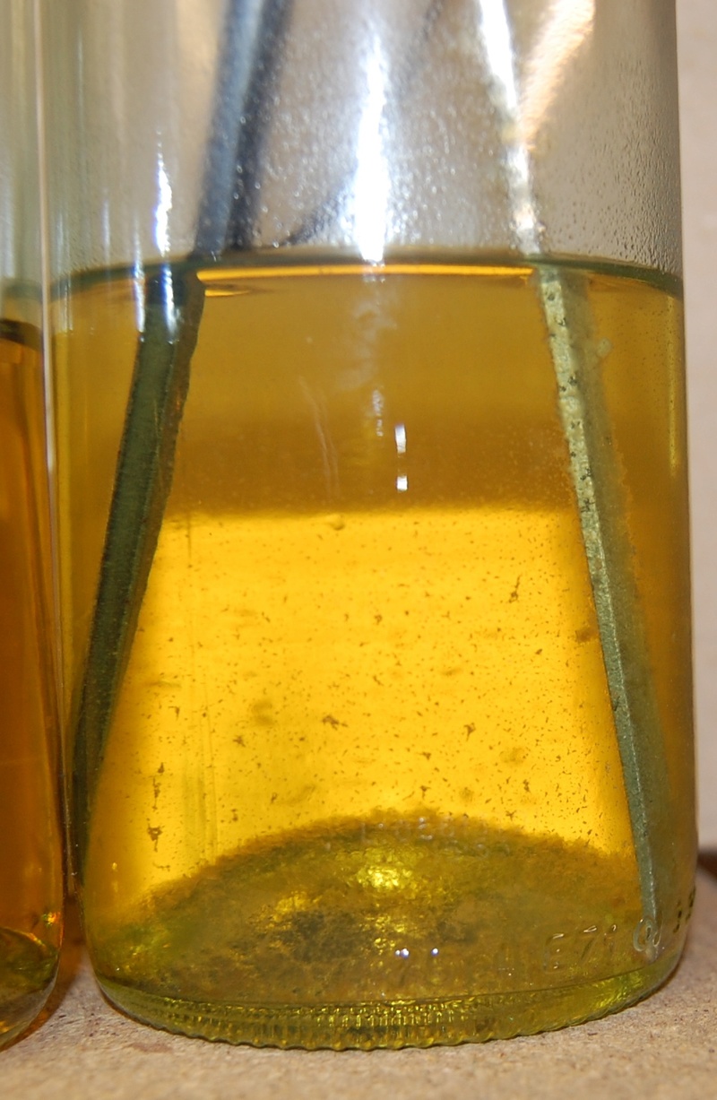

Gepost 01 februari 2014 - 21:15
maand 4... het lijkt alsof de Haan BlueOne troebel (blauwige waas) wordt... dit hebben de andere drie niet! Begint er water in het mengsel te komen vanwege de hygroscopische werking van de natte ethanol? Over een maand nog maar eens goed kijken...
BP Ultimate 98: -3 g (-15 g)
Tango Euro 95: -6 g (-23 g)
Aral 95E10: -8 g (-42 g)
Haan BlueOne 95 : -6 g (-30 g)

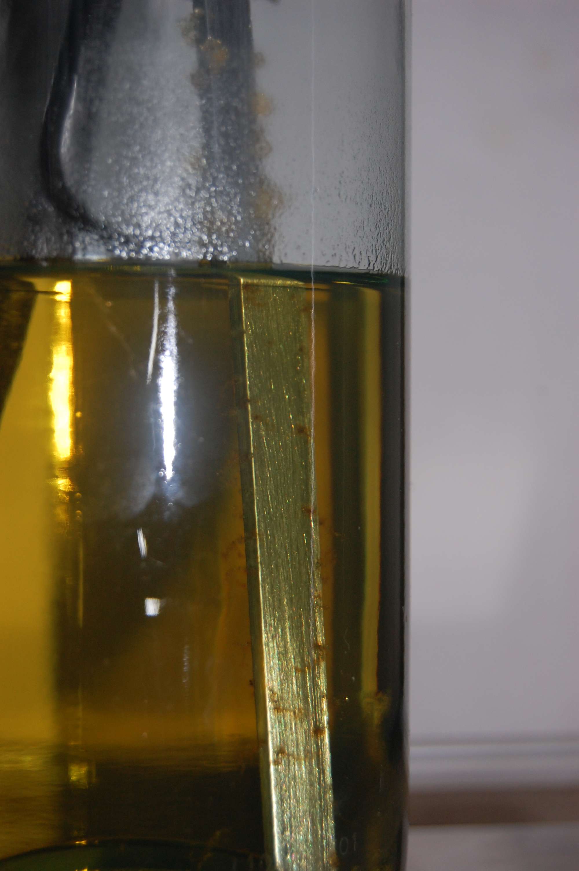

Gepost 08 juni 2014 - 10:41
8 maanden gestaan, er verdampt duidelijk meer door de hogere temperaturen (en omdat ik om de 2 maanden check)
verdamping (t.o.v. het startgewicht):
BP Ultimate 98: -10 g (-31 g)
Tango Euro 95: -16 g (-46 g)
Aral 95E10: -20 g (-75 g)
Haan BlueOne 95 : -16 g (-55 g)
de soort van aanslag boven de Aral en Haan is er toch wel (vorige keer niet goed gekeken?), het glas boven de benzine vertekend duidelijk meer dan boven de BP ultimate... de Tango Euro 95 weet ik niet zeker maar daar lijkt het ook wel wat te vertekenen... kan het niet goed op de foto zetten maar wordt vervolgd
maar... in de Haan BlueOne zijn roestbruine puntjes op het alu stripje uitgegroeid tot een soort plantjes...
straks heb ik in deze fles een compleet koraalrif!
en de bubbels van de los geweekte conserveringslak lijken wel op te lossen...

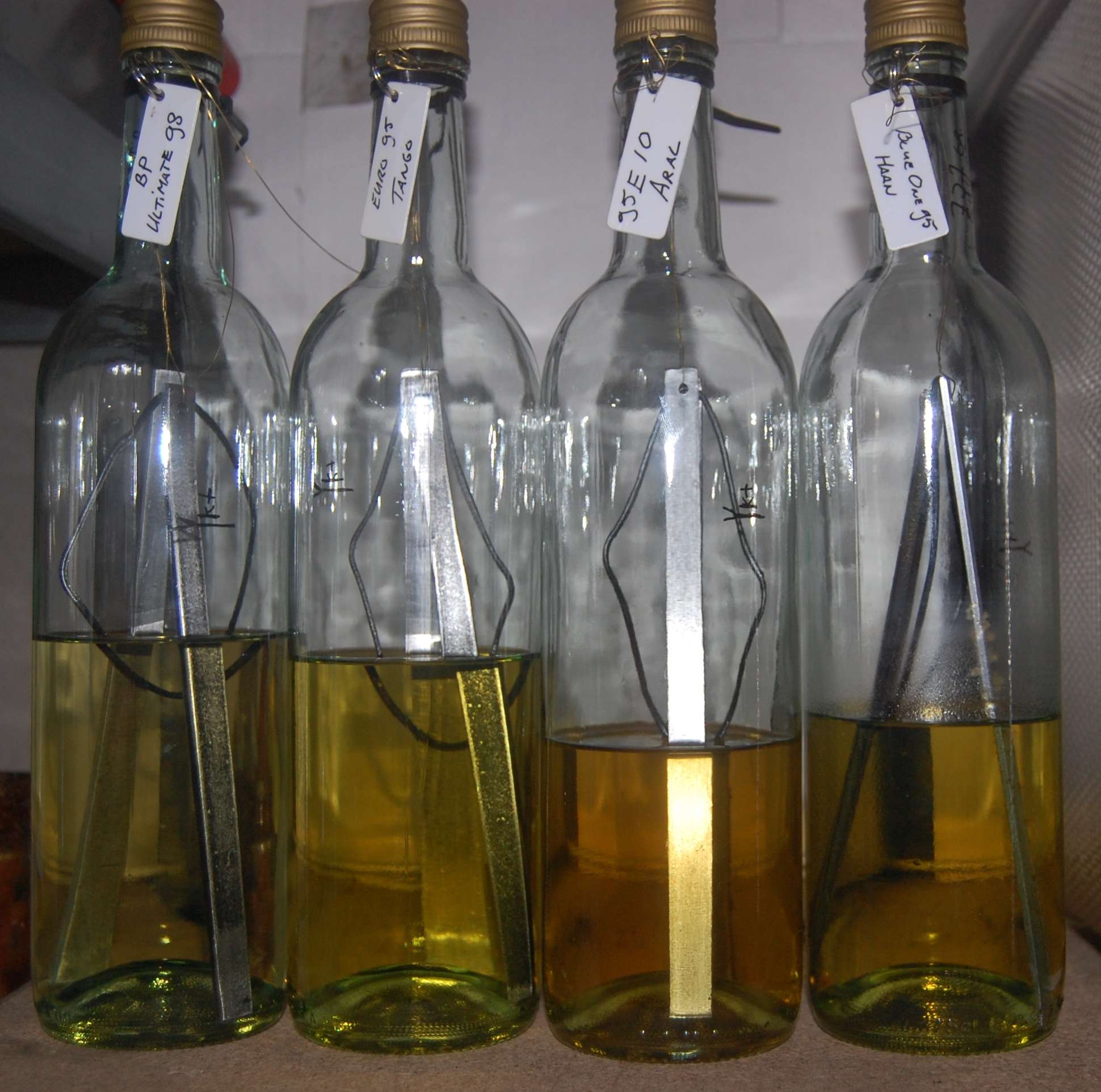

Gepost 03 augustus 2014 - 17:05
zomerupdate: verdamping (t.o.v. het startgewicht):
BP Ultimate 98: -9 g (-40 g)
Tango Euro 95: -14 g (-60 g)
Aral 95E10: -20 g (-95 g)
Haan BlueOne 95 : -15 g (-70 g)
ook eens de vloeistofniveaus eens gemeten... (daling t.o.v. uitgangsniveau, vrijwel gelijk aan % verdamping)
BP Ultimate 98: -10,2%
Tango Euro 95: -15,3%
Aral 95E10: -26,0%
Haan BlueOne 95 : -21,1%
ben van de Aral dus een kwart kwijt.... in 10 maanden...
verder zijn de algen in de BlueOne weer lustig verder gegroeid (er vielen wat flupjes van de staaf toen ik de fles pakte, die verdwijnen in de praktijk dus rechtstreeks in je brandstoffilter of de rest van het systeem)
en de ijzeren staaf in dezelfde fles begint ook wat roestplekjes te krijgen...

kwam met het opruimen van de garage ineens de flessen weer tegen toch maar weer eens bekijken
na een jaar en vier maanden... verdamping (t.o.v. het startgewicht):
BP Ultimate 98: -11 g (-59 g)
Tango Euro 95: -12 g (-87 g)
Aral 95E10: -16 g (-126 g)
Haan BlueOne 95 : -13 g (-96 g)
De Aral E10 heeft nu duidelijk vochtproblemen, er was aanslag op het glas boven en onder de vloeistoflijn en alles was min of meer in suspentie aan de oppervlakte maar toen ik de fles pakte clusterde het en er zakte dikke druppels naar de bodem
De "algen" in de BlueOne groeien en bloeien als een dolle... toen ik de fles pakte sodemieterde er een aantal klusters op de bodem... lekker als dat in je tank gebeurt. De condens/aanslag boven de vloeistoflaag zit er nog steeds maar in de vloeistof nog geen belvorming zoals in de Aral E10
Maar gek genoeg nog geen corossie, opgeloste o-ringen e.d...
We blijven het volgen, ze staan nog steeds niet echt in de weg
Gepost 08 april 2015 - 19:29
zo, de brommers komen weer langzaam uit de garage, eens kijken hoe de benzine er uit ziet als je vorig jaar maar 100km gereden hebt (en je brandstof dus 18 maanden oud is...)
BP Ultimate 98: -3 g (-62 g)
Tango Euro 95: -6 g (-93 g)
Aral 95E10: -5 g (-131 g)
Haan BlueOne 95 : -6 g (-102 g)
In Aral E10 staat nu een duidelijke laag water, de algen in de BlueOne groeien rustig door.
Begin oktober de volgende update... rij veilig dit seizoen, hou het rubber onder en tank verstandig!
Gepost 09 april 2015 - 09:47
ff het percentage verdampte vloeistof berekend:
BP Ultimate 98: -3 g (-62 g) ≈ 16%
Tango Euro 95: -6 g (-93 g) ≈ 24%
Aral 95E10: -5 g (-131 g) ≈ 36%
Haan BlueOne 95 : -6 g (-102 g) ≈ 31%
Gepost 10 oktober 2015 - 16:27
We gaan allemaal de winterstalling weer in... tijd om na te denken waar je hem mee aftankt
de flessen staan 2 jaar... 6 maanden na de laatste update
BP Ultimate 98: -18 g (-80 g)
Tango Euro 95: -26 g (-119 g)
Aral 95E10: -28 g (-159 g)
Haan BlueOne 95 : -23 g (-125 g)
In Aral E10 is de laag water niet meer te zien, of in de oplossing gesuspendeerd (moet haast wel) of verdwenen (onwaarschijnlijk). De algen in de BlueOne zitten er nog steeds.
Het verhaal dat je o-ringen oplossen begint wat twijfelachtig te worden... zie er nog niets aan. Als de flessenleeg gaan kan ik pas voelen of ze week zijn en dus onder druk bezwijken. Daar moeten we dus nog op wachten. Zie verder ook niets aan de alu of staal...
Begin mei de volgende update... als ik verhuisd ben. Dit wordt dan denk ik gelijk de laatste... mag ook wel na 2 1/2 jaar (er zijn niet veel motoren die zo lang hun benzine erin laten)
Mocht er iemand nog de faciliteiten hebben om de inhoud te testen (op samenstelling, calorische waarden etc.) laat het me dan weten dan stuur ik je begin volgend jaar een sample voordat ik de inhoud naar de chemocar breng (behalve de BP Ultimate en de Tango 95 ... die mik ik wel in een minder kritisch koekblik)
Gepost 01 september 2016 - 21:08
OK, laatste post... met de aankomende verhuizing is de proef naar de chemokar verdwenen.
na 3 jaar is de eindstand:
BP Ultimate 98: -22 g (-102 g)
Tango Euro 95: -28 g (-147g)
Aral 95E10: -25g (-184 g)
Haan BlueOne 95 : -29 g (-154 g)
eindoordeel (Methode AD friettest):
BP Ultimate:
Geen bijzonderheden, ruikt gewoon naar verse benzine, geen troep/aanslag op het staal of alu, o-ring nog net zo flex als toen ie er in ging (op het gevoel... heb geen apparatuur om exacte emtingen te doen)
Tango euro 95:
Idem, is wat donkerder van kleur maar dat is het enige verschil met de BP
Aral 95E10:
Ziet er uit als thee, ruikt zwak naar terpentine, o-ring broos maar kost wat moeite om te breken, zit wat licht bruine aanslag op het staal
Haan BlueOne 95:
Prut onderin de fles, bloemkolen op het alu, bruine aanslag op het staal, vocht/condens boven het vloeistofniveau, o-ring bros en hard (makkelijk te breken), kleur niet erg donker, ruikt muf... niet naar terpentine
