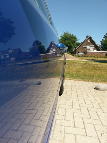

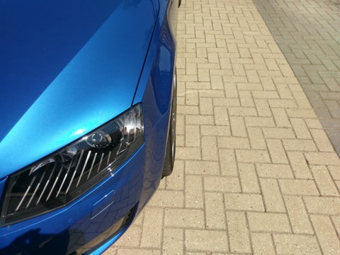

Ik zal morgen even een paar foto's droppen.
Heb geen steenslag aangezien ze perfect in de wielkast liggen.
De velgen staan gelijk aan de body wat een iets meer aftermarket look geeft.
Dit doet mijn inziens iets afbreuk aan de 'OEM' look en zou derhalve voor 15 en 20mm kiezen.

Hierbij een aantal foto's ter ondersteuning:

Thnx voor je foto's @Rofffel !
Uit je bericht begrijp ik dat je de originele wielbouten nog kunt gebruiken?! Dat zou super zijn!
Achter vind ik het mooi ogen, voor zou hij inderdaad ietsjes naar binnen mogen. Top!
