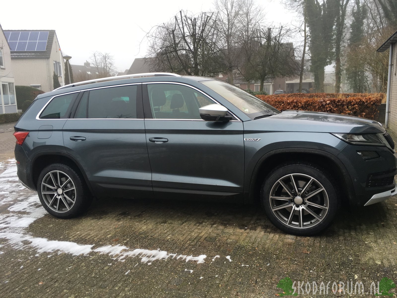

de wintercombi (met Triglavs) zitten er inmiddels al weer onder ;)
    1,4 MB · Weergaven: 228
    1,2 MB · Weergaven: 220
