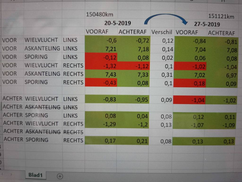

Wat ik óók bijzonder vind is dat de uitlijnstand ná de eerste keer uitlijnen, afwijkt van de 'beginstand' de tweede keer, terwijl hier maar een week tussen zat en ik nergens tegenaan gebotst ben.
Met name sporing rechtsvoor.
Na eerste keer 0.08 (groen), voor tweede keer 0.18 (rood).

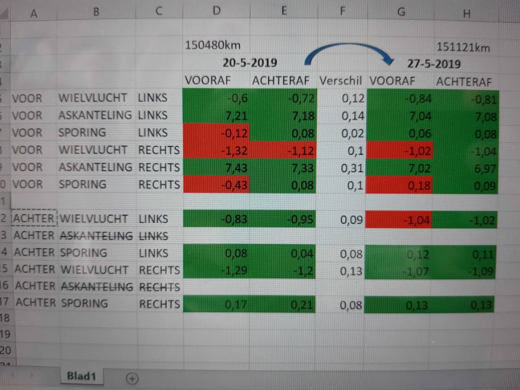

Maar ook veel andere. Voor t gemak ff een overzichtje gemaakt. (2 dezelfde plaatjes, andere kleur voor leesbaarheid)
Iemand die snapt hoe dát kan? Skoda zegt 'ik ga ervan uit dat Profile alles heeft gecontroleerd'.

Check uitslagen Profile. Zit 1 week tussen en 700km, terwijl ik nergens tegenaan gereden ben
De eindstand van eerste keer en beginstand 2e keer zouden gelijk moeten zijn.... (Maar dat was nie)

Alles kan nu in t groen staan, maar wat me zorgen geeft is dat hij een week na uitlijnen heel anders staat dan een week ervoor..... Zelfde brug/bedrijf.
Wat kan dat veroorzaken...een scheve velg?
