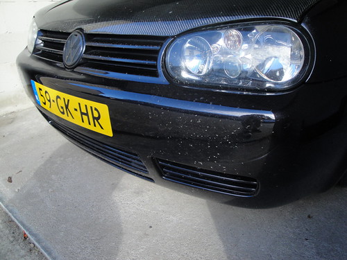

Er zit daarom nu een sticker kenteken op
Is mooi strak en glad, maar hoe dode-vliegen-afwassen-bestendig is zo'n sticker?
De reden dat ik op m'n kentekenplaat altijd opgelegde massieve kunststof letters wil hebben is vanwege die vliegenzooi. Die kun je namelijk flink onder handen nemen tijdens het wassen/poetsen. Maar de standaard gestanste kentekenplaten met die opgelegde zwarte verf vervagen ook na enige tijd. :icon_smile_dead:
Yoan
Die sticker is van hele goede kwaliteit, is uiteraard ook reflecterend. Is niet legaal.

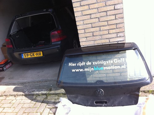

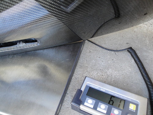

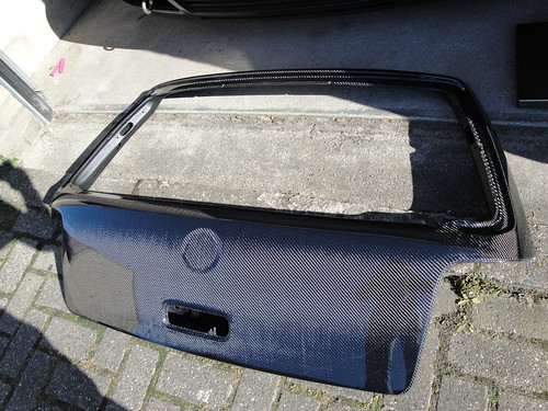

Carbon achterklep is binnen: http://www.mijnbluemotion.nl/carbon-achterklep-opgehaald-78
Weegt 5 kg minder dan origineel. Naar verwachting ergens volgende week het lexaan ruitje erin en dan monteren.

Lekker laten vervagen je nummerplaat, is overheidsgereguleerde uitgifte dus laat de overheid het lekker uitzoeken als hun kwaliteit te wensen overlaat.

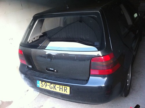

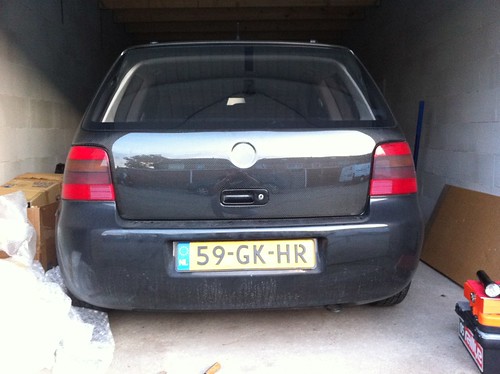

Het duurde even voordat ik het juiste gereedschap had, maar de carbon klep is gemonteerd + lexaan achterruit: http://www.mijnbluemotion.nl/carbon-achterklep-gemonteerd-lexaan-ruit-80
De gewichtsbesparing is hierdoor 9,3 kilo. Ik heb alles opgeteld en blijk al 102 kilo bespaard te hebben! En er volgt nog meer..

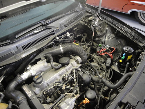

Zoals gezegd staat de auto nu bij Carrec Technocenter voor behoorlijk ingrijpende aanpassingen: http://www.mijnbluemotion.nl/laatste-reeks-aanpassingen-bij-carrec-technocenter-81
De stuurpomp wordt ingebouwd + schakelaar zodat ik hem op de snelweg uit kan zetten. Zo'n pomp inbouwen is enorm veel werk, het is natuurlijk niet plug-and-play. Alles moet op maat gemaakt worden.
Dit betekent dus ook dat de oude pomp plus aircopomp komen te vervallen, andere multiriem, nieuwe distributieriem (als toch alles los is). Timing op tijd zetten, bleek nu niet zo te zijn, dus dat levert ook weer winst op.
Daarnaast komt er een langere vijfde versnelling in, precieze details hierover heb ik nog niet.
Kortom: er wordt hard aan gewerkt en ik heb er alle vertrouwen in dat het een succes wordt.

ik vraag me af waarom dat je dan gewoon geen stuurpomp meer neemt.
Eens je rijd voel je toch niet meer of je servostuur hebt of niet
en dat is weeral gewichtsbesparing.
Of wil je nog steeds de nodige comfort?
Yoan
Stuurbekrachtiging wil ik echt niet opgeven. Ook zal ik op den duur weer op bredere banden gaan rijden.
