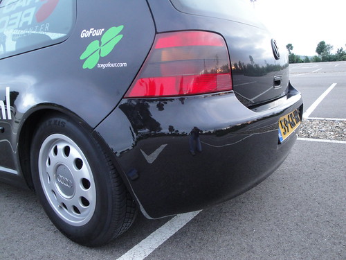

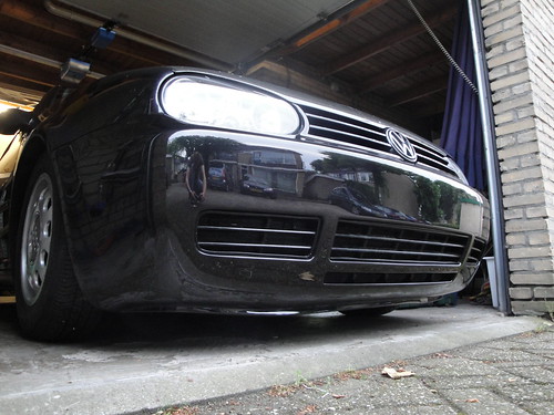

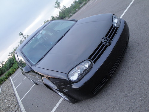

De wagen is terug van de spuiter: http://www.mijnbluemotion.nl/nieuwe-gestroomlijnde-bumpers-67
De schade aan het achterscherm is gerepareerd en ik heb tegelijkertijd twee gecleanede bumpers mee laten spuiten en dit is het resultaat:
De stootstrips zijn dus weggewerkt, de koplampsproeiers (afdekkapjes) bovenop de bumper zijn weg en er zit weer een originele strakkere onderlip aan de voorbumper die tevens eraan vastgelast is dmv kunststoflassen.
Lekker glad en strak voor weer wat minder luchtweerstand!
Ik weet niet of de grills aan de onderkant nog een functie hebben, maar ik verwacht dat je daar nog een cw-verbetering zou kunnen krijgen, vooral als je de onderkant van je auto nog wil gaan voorzien van beplating.
Groeten,
Mischa
Yoan
Die hebben zeker een functie. De middelste grill zorgt voor koeling van de radiateur en de linker voor de intercooler. De rechter heeft geen functie.
