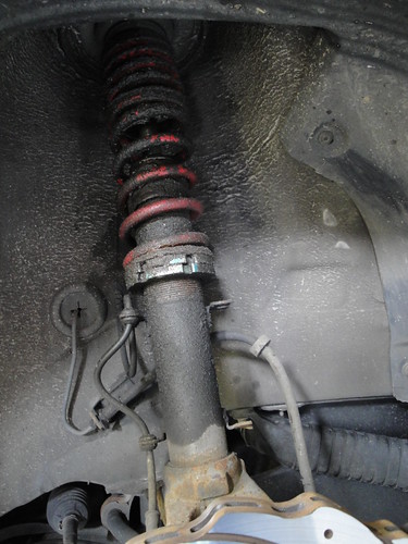

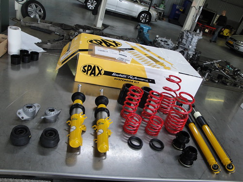

Gisteren is de schroefset gemonteerd: http://www.mijnbluemotion.nl/schroefset-en-motorkap-gemonteerd-52
Het vervangen van de oude was geen overbodige luxe:

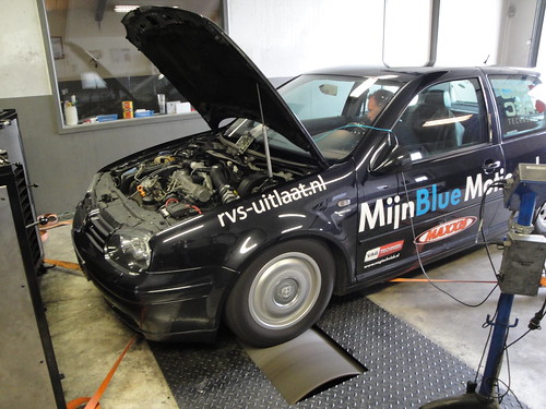

Morgen gaat de auto op de rollenbank bij Van Vught Tuning en wordt het motormanagement aangepast op de gewijzigde in- en uitlaat: http://www.mijnbluemotion.nl/softwareoptimalisatie-door-van-vught-tuning-55
Vagtechniek heeft het beleid geen auto's te tunen met mechanische aanpassingen. Om die reden is in goed overleg met Vagtechniek besloten de motormanagementafstelling elders te doen. VVT is bereid genomen dit op zich te nemen.
Wordt dus een dagje Groningen morgen!
Yoan

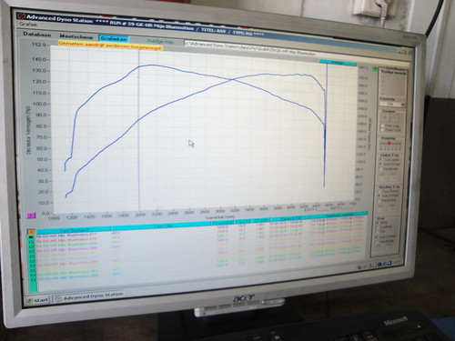

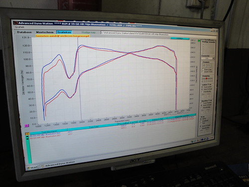

Gisteren dus naar Van Vught Tuning voor het aanpassen van de chip: http://www.mijnbluemotion.nl/motormanagement-geherprogrammeerd-56
Op de rollenbank:
Sinds de aangepaste inlaat zat er een behoorlijk dip onder de 2000 rpm, hier goed zichtbaar:
Dit is het eindresultaat:
(o.a. na het vervangen van de luchtmassameter)
Verslag en video's staan op de site!
