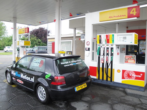

Heb met mijn Golf IV Variant BlueMotion bij 1 klein ritje van 10min ook de 1:28,5 gehaald :aangenaam:
Erg netjes hoor!
Wasmachineman
Niet slecht maar dat haal ik ook in 10 minuten, beetje achter een vrachtwagen hangen. Dan heb ik er genoeg van en spurt maar weer verder. Lange trajecten lijkt me moeilijker zoals Yoan doet is een ander verhaal !

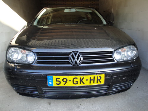

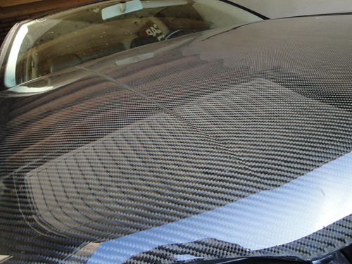

Gisteren heb ik een andere carbon motorkap opgehaald, deze is wel van goede kwaliteit en heeft een goede pasvorm: http://www.mijnbluemotion.nl/carbon-motorkap-herkansing-61
Beter nog, hij is lichter dan de andere. Hij weegt 8,6 kg, de originele 16,9 (andere carbon kap 10,6).

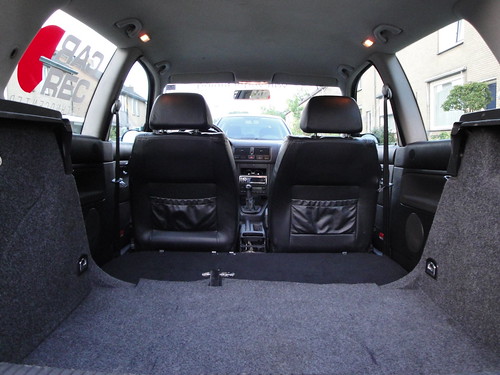

Ik heb me van het weekend druk gemaakt en de auto is 44,6 kilo lichter: http://www.mijnbluemotion.nl/eerste-dieet-44-kilo-kwijt-62
Allereerst de carbon kap 8,3 kg
Hoedenplank 2,4 kg

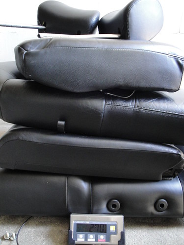

Achterbank 27 kg (!)
Gordels achter 2,3 kg
Isolatie 1 kg
Speakers achter 2,4 kg
diversen 1,3 kg
Meneer achterbank blijft voortaan thuis

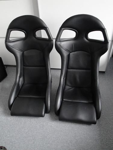

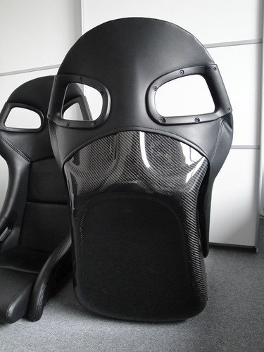

Ik had nog flink wat gewicht kunnen besparen als ik de goede onderstellen had gehad voor deze Porsche replica stoelen:
Ze wegen 6,4 kg per stuk (excl onderstel), de originele stoelen 23,2 kg!

Sloop je niet teveel weg, waardoor de veiligheid in het geding komt bij een eventuele aanrijding?
Vergeet niet dat b.v. de stoelen in combinatie met de positie van de stuurkolom, de airbags en de hoofdsteunen zodanig ontworpen zijn dat je het kunt overleven in het geval van een aanrijding...
Maar met die fragiele zeteltjes, vraag ik me dat af. :1439:
Bezuinig niet zover, dat het je eigen graftombe kan worden! :(

Graftombe, fragiele zeteltjes? Ze zijn van carbon, dat is veel sterker dan staal. Aangezien ze bij een Porsche GT3 gemonteerd worden lijken mij die stoelen geen verkeerde keuze.
