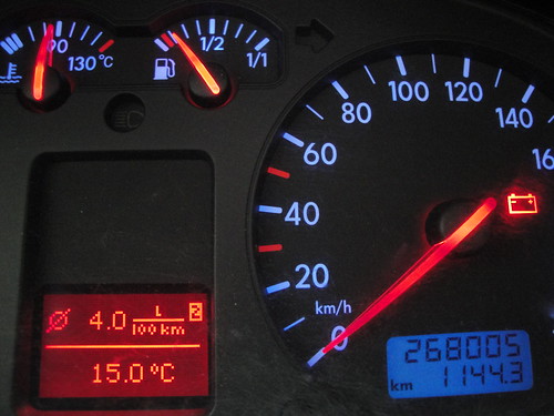

Hoi Yoan, constateer jij ook verschillen tussen de BC en het handmatig uitrekenen ? Ik merk dat mijn BC altijd te positief is !
Wasmachineman
Dat is verwaarloosbaar toch ? Voor mij dan...:winkie:
Voor jou kan dat het verschil zijn of het een succes is of niet ? Of maakt die 0,1 voor jou ook niet zoveel uit ?
Yoan
De afwijking is heel netjes, sowieso beter dat ie in werkelijkheid zuiniger is dan de BC aangeeft.
Yoan
Morgen moet ik naar Utrecht en zal ik moeten tanken:
Het zal tussen de 1 op 25 en 26 worden! En ik probeer de 1300-km-op-een-tank-grens te overschrijden :)

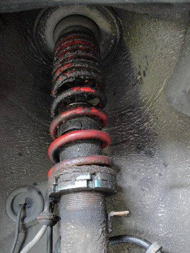

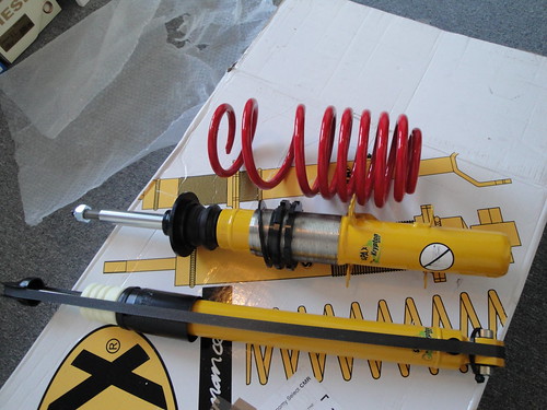

Ben blij dat er nu een degelijke set onder komt en dat ik van die cheap ass rommel af ben!
Ronnie
Dat werd hoogste tijd de oude set te vervangen, ding is zo lek als een mandje!
(dat dit nog door de apk is gekomen.... of had je hem van te voren schoongespoten?)

Ronnie: APK is in augustus, dus is een tijd geleden dat ie is gekeurd. Toen was de set nog goed.
