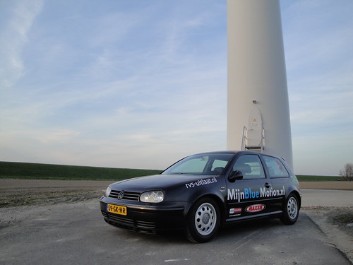

Vandaag is het interview + fotoshoot voor de AutoWeek gedaan: http://www.mijnbluemotion.nl/interview-en-fotoshoot-autoweek-41
Dat was erg leuk en ik ben natuurlijk heel benieuwd naar het artikel!
Bothje
Heel gewoon lid
Top man, we zien wel wat er geschreven wordt.
En aan de goede kant gefotografeerd........
Bekende plek trouwens, maak hier ook wel eens foto's.
