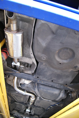

Aardig drukke week achter de rug. Gisteren de auto weer opgehaald bij Carrec, en heb een uitgebreid verslag met foto's op de site gezet: http://www.mijnbluemotion.nl/inlaattraject-geoptimaliseerd-36
Kort samengevat is het hele inlaattraject aangepast en verbeterd, is er hier een daar wat gewicht bespaard en is de bodemplaat onder de auto gemonteerd.
Voor de behandeling:
Na de behandeling:
Begin volgende week meer nieuws over de uitlaat!

Wellicht had je de deuk ook gezien? Want ik heb goed nieuws en slecht nieuws. Het goede nieuws is dat de uitlaat eronder zit en dat ik nu erg zuinige ritjes rijd met alle aanpassingen gecombineerd (4,0-4,1 L/100km).
Het slechte nieuws is dat er vanochtend een vrachtwagentje een lelijke deuk in de zijkant heeft gereden: http://www.mijnbluemotion.nl/een-flinke-deuk-38
Verslag met foto's van het lassen en monteren van de uitlaat moet ik nog maken, maar je kunt wel alvast wat foto's bekijken op mijn Flickr pagina http://www.flickr.com/photos/mijnbluemotion/
